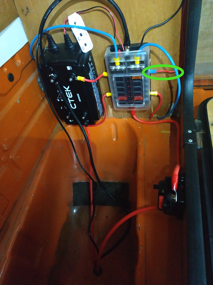

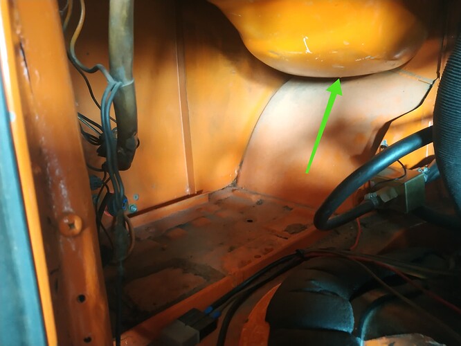

Je n’ai pas le combi sous la main mais tu trouveras un trou dans le compartiment de la roue de secours et l’aplomb de ta batterie auxiliaire. J’ai donc passé les câbles à cet endroit pour déboucher dans la penderie (westfalia) afin d’y installer mon tableau électrique.
Voici une photo de
l’emplacement avant mon installation.
D accord et ensuite tu travers de l autre coter du combi pour arrivée dans la penderie si j’ai bien compris ?

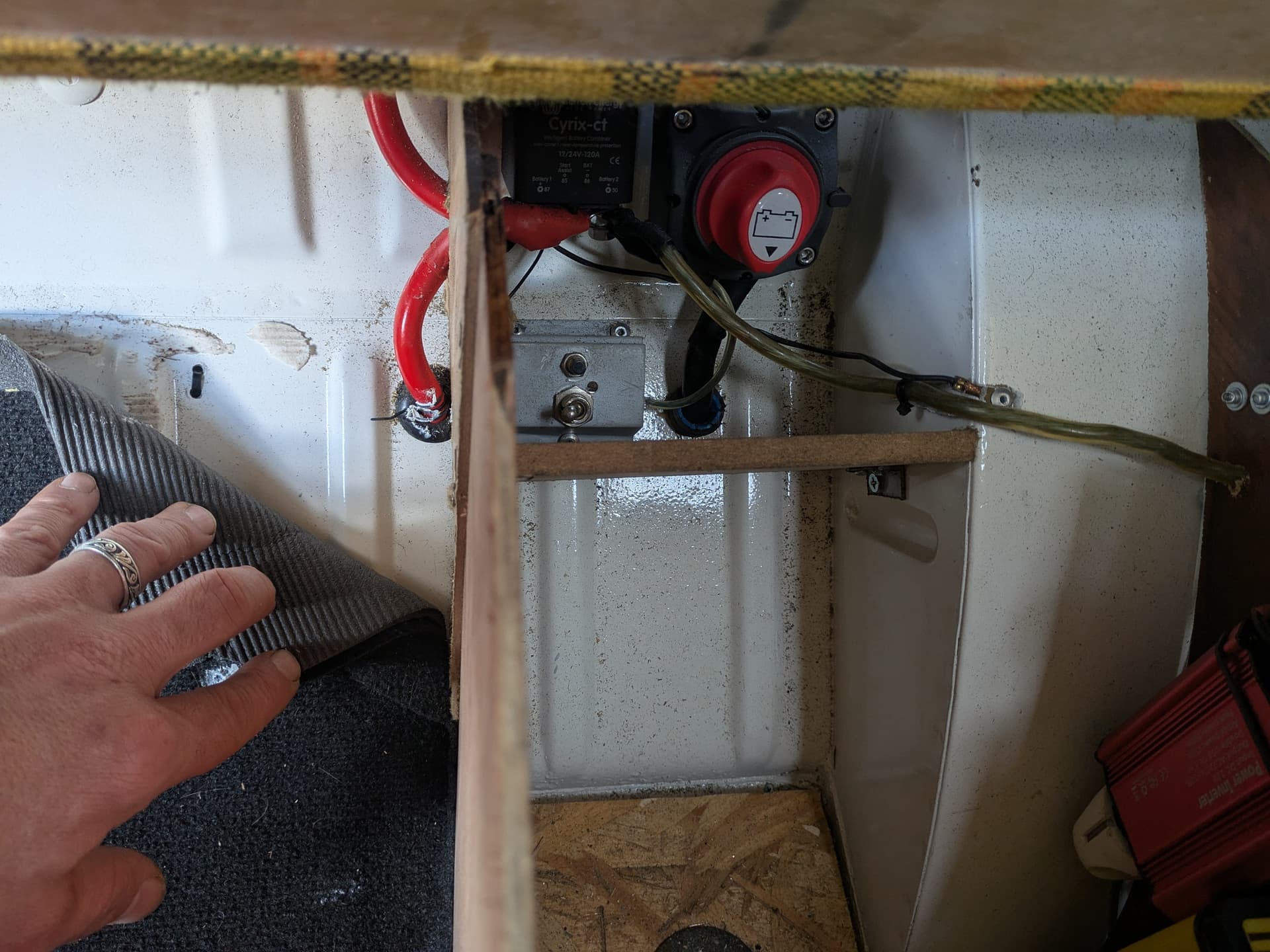

je suis passer aussi par se trou juste a coté de la batterie ![]()
