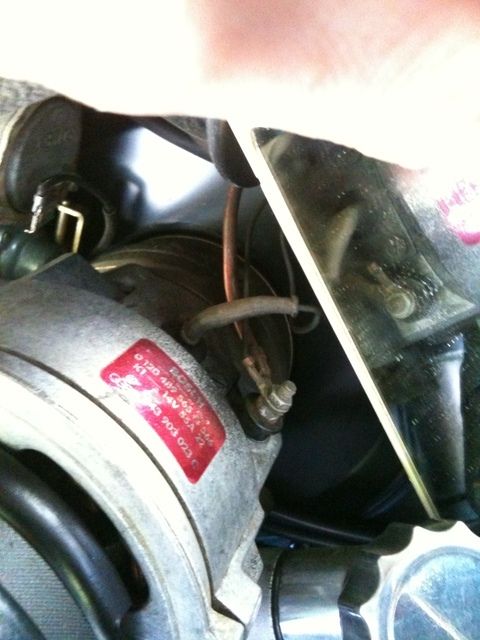

donc ceci pourrait expliquer cela :laughing: fait nous une petite tof de ton alternateur ou vu que t’es pas a coté du bus, il y a t’il une petite plaque noir en plastic sur ton regulateur genre 3cm par 3cm la où sortent les fils… et le cable de grosse section par t’il directement a la batterie??

Voici donc deux photos :

Le gros cable rouge et blanc va direct à la batterie, puis remonte à la prise diagnostic (à côté de la charnière droite de la porte du moteur).
J’ai bien l’impression que c’est le modèle à régulateur interne, non ? Bon, j’y retourne pour vérifier la courroie ! :smiley:
effectivement, si je lis bien la ref de l’alternateur: 043 903 023 alors c’est un model avec le regulateur integrer :wink:
donc pas possible de prendre la tension en sortie direct de l’alternateur :slightly_frowning_face: an amont du regulateur :slightly_frowning_face:
généralement sur ces alternateurs, les regulateur ne sont pas de super super qualité, on en trouve en piece detacher chez VW et autre. le changement se fait sans trop de douleur. en même temps que le changement des charbons.
