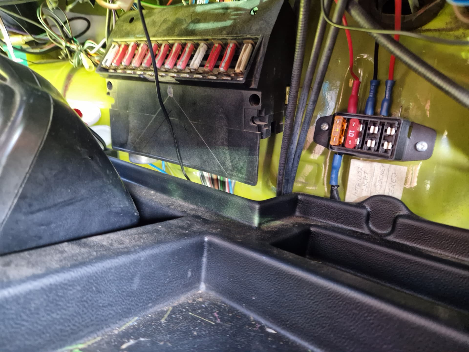

quel est le fusible à changer pour réparer la prise allume cigare (ou je branche mon tel portable)? quel amper?

mon VAN, né en 1977 aux USA, je l’ai acquis l’été dernier… c’est un T2. jusqu’ici la prise allume cigare fonctionnait. j’ai eu un probléme avec la batterie secondaire, et depuis la prise ne fonctionne plus. d’où mon interrogation…

Sur la photo, la porte fusible d’origine est celui de gauche. Regarde un par un les fusibles et tu trouveras celui qui est grillé. La petite lamelle métallique est alors cassée.
Pour le porte fusibles moderne à droite : là aussi, retire les deux fusibles pour une inspection visuelle.
Lors du changement, attention de vérifier l’ampérage. En bref, ton fusible neuf doit être du même ampérage que celui que tu remplaces.
La panne peut avoir une autre origine: fil cassé, problème de masse…
Aussi, peut être as-tu une batterie auxiliaire (seconde batterie) avec un tableau de fusibles supplémentaire ?

En regardant ta photo je dirai le second fusible de la boite de droite! (qui ne devrait pas être un 10A au passage) et ton autoradio ne doit pas marcher non?

yes! un WE en VAN comme on les aime. fusibles reparés (merci :wink:wink: )…GPS chargé, on a parcouru la cote normande, quelle joie.
