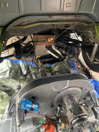

Je dépose / repose pas mal de moteurs dans des cox ou combi . Je n’ai pas la place pour stocker beaucoup de gros outils donc je me débrouille avec un cric « taille adulte » :smiley: voici le miens : Cric extra plat 2.5T - Verviers Freins )
Ma technique pour un type 1 d’origine sur t2b :
  • Défaire toutes les durites et cables (bobine , alternateur , sondes , dépression frein , durite essence)
  • Défaire les cables de boites de chauffage
  • Défaire les deux ecrous de fixation sous le bloc ,
  • Défaire les deux vis aux silentbloc de support moteur
  • Retirer le joint de tour moteur et la tôle au dessus de l’échappement
  • Retirer le filtre à air
  • Placer le cric sous le moteur en y intercalant un chariot à roulette de chez action (https://www.action.com/fr-be/p/3015646/support-roulant-en-bois-tools/) car il passe à 5mm près sur mon cric extra plat :wink:
  • soutenir le moteur avec le cric et retirer les deux vis de fixation supérieures
  • à ce moment le moteur est prêt à sortir donc tirer dessus et descendre le cric pour poser le chariot à roulette sur le sol et retirer le cric
  • Le moteur est alors posé au sol sur un chariot à roulette , il ne reste qu’à soulever le cul du combi avec le même cric et un gros bout de bois (12x12x70cm pour moi) assez haut pour que le moteur passe sous la jupe .
Sur t2a ou split c’est plus facile avec la jupe démontable
Technique à adapter évidement pour les doubles carburateurs (que je préfère retirer avant la dépose) et les circuits d’huiles …
A noter qu’une variante est possible pour descendre moteur + boite en même temps en utilisant deux cric :smiley:

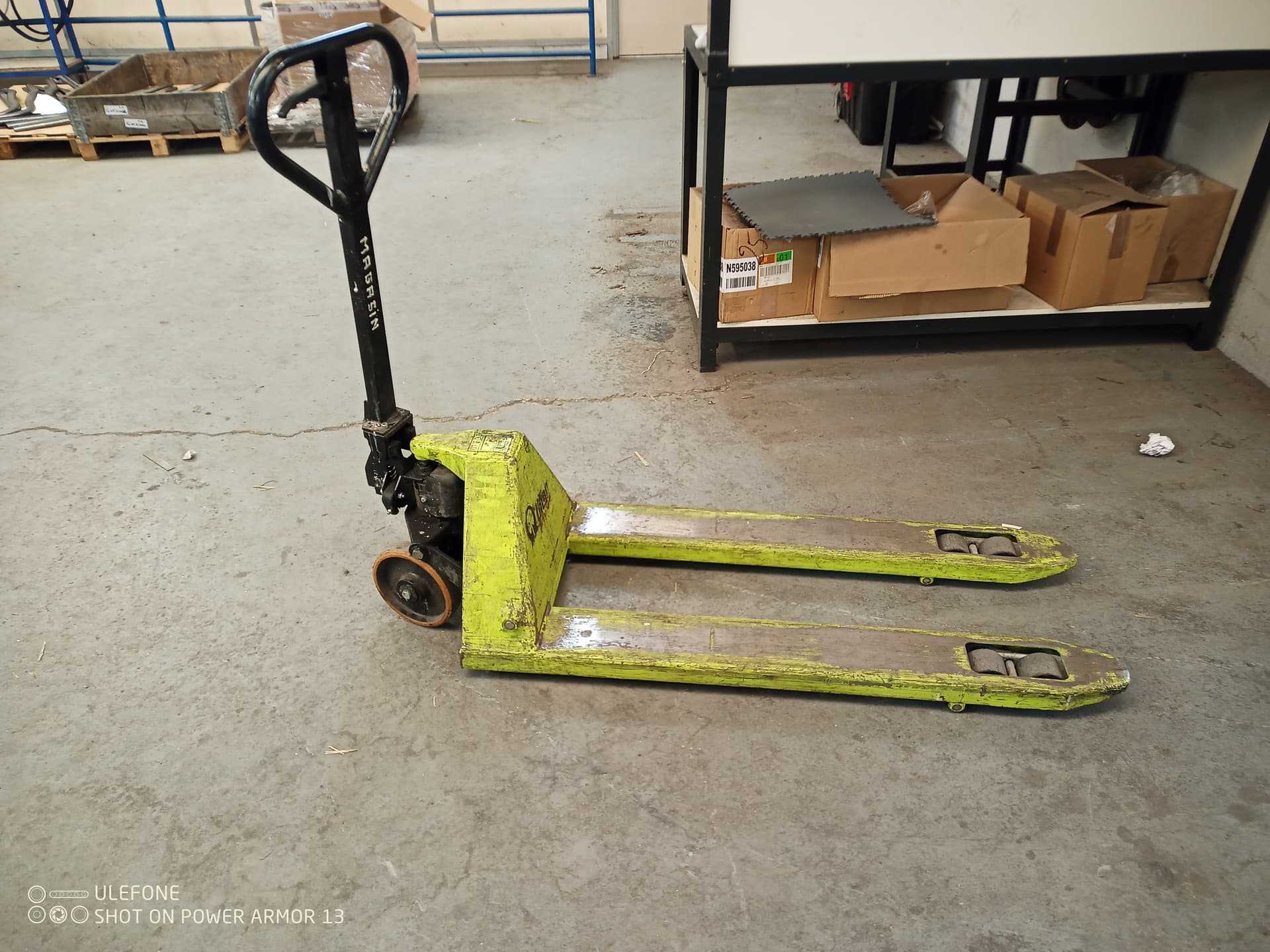

Je viens de récupérer un transpalette hors d’usage à l’usine :smirking_face:
faut que je répare le timon, et que je le recoupe en longueur, mais ça va être un bonheur pour sortir mes moulins :smiling_face_with_sunglasses:

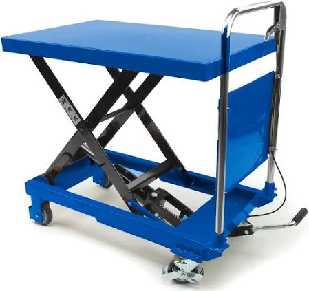

sinon la table elevatrice est le top ,
y’a ca chez le pote ( et des bières )
