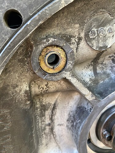

Salut tout le monde,

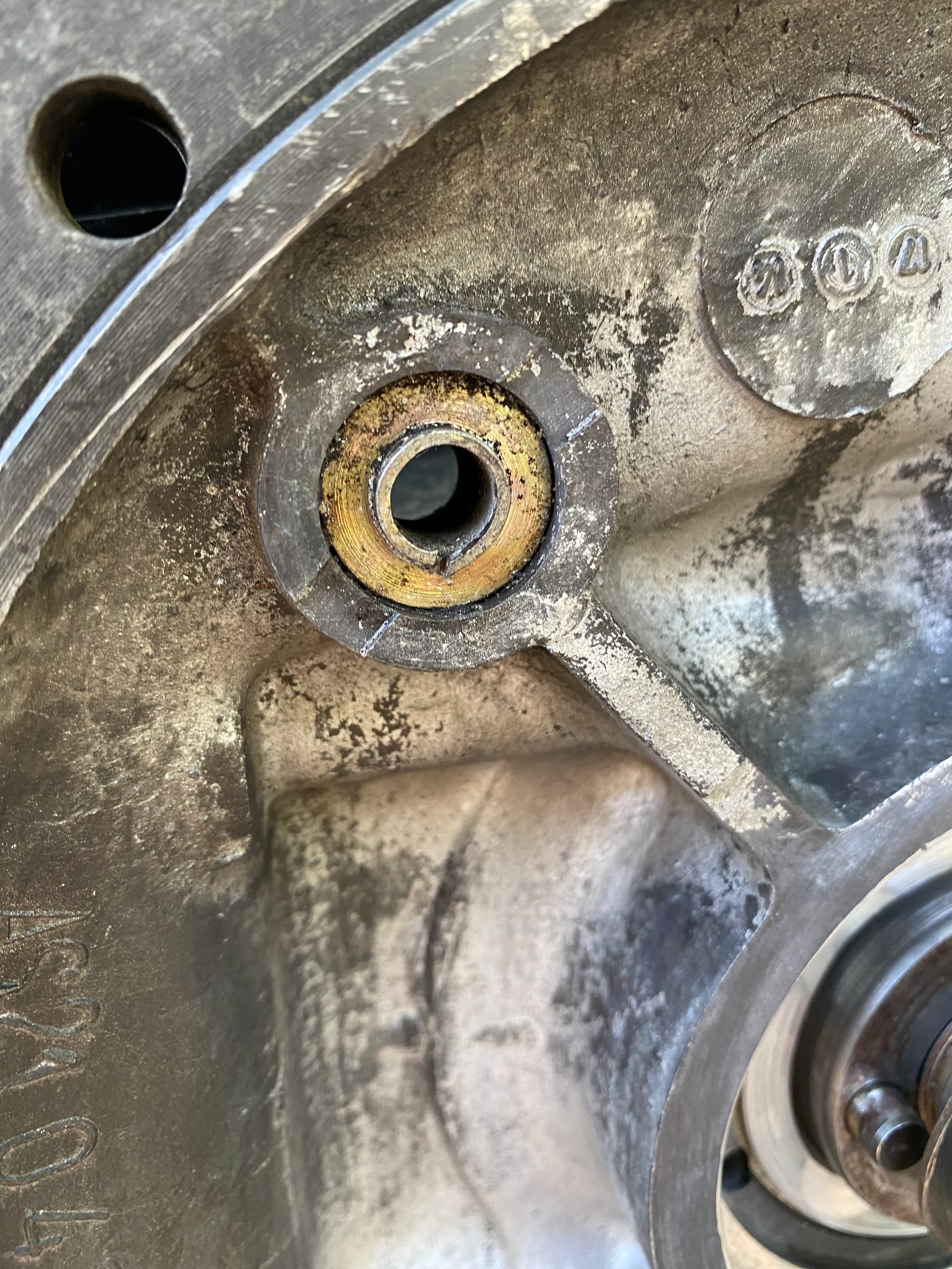

je me demande ce qu’est et à quoi sert cet orifice sur mon bloc, je n’en ai aucune idée. Pourtant il doit bien servir à quelques chose.
Vu se situant derrière le volant moteur.

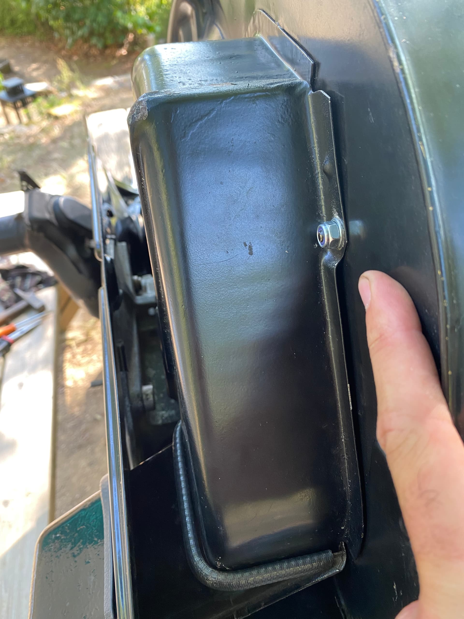

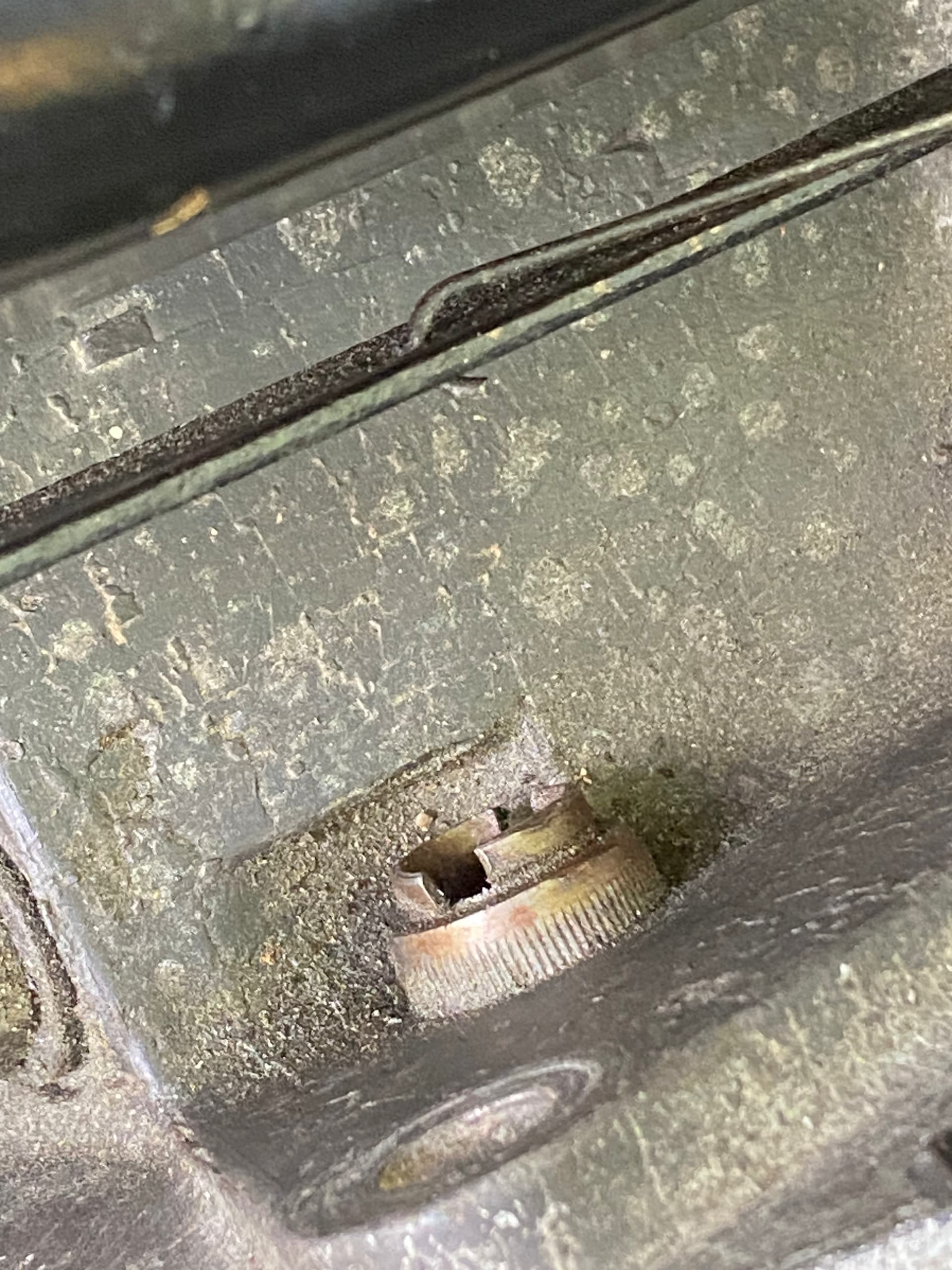

Il y a un joint mousse qui se colle dans le renfoncement en bas de ta tôle.
En bas de la tôle? Tu veux dire au niveau ou pointe mon doigt?
