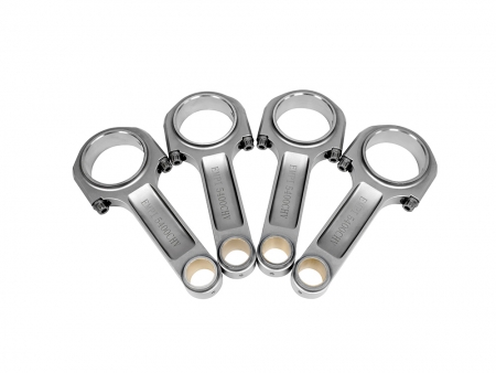

Pour les bielles j ai le choix mais quelle taille correspond ça va de 5.325" à 5.700"?
Celle de CB performance il est écrit “Les chapeaux de bielles ont été dessinés de manière à limiter l’usinage nécessaire à l’installation d’un vilebrequin longue-course. Vous pouvez utiliser des vilebrequins allant jusqu’à 76 mm de course sans usiner votre carter. “ c est bien ça pas d’usinage carter c’est moins de boulot.

Pour les bielles, je te conseille d’attendre d’avoir avancé sur le bas moteur. Une fois ta ligne d’arbre refaite, ton vilebrequin en place, monte tes anciennes bielles et tes pistons pour voir où en sera ton deck height, et choisis tes bielles en fonction. C’est chiant pck ça oblige d’attendre la livraison mais au moins tu t’évites de mettre une longueur pas adaptée ou de mettre des cales qui vont élargir le moteur.

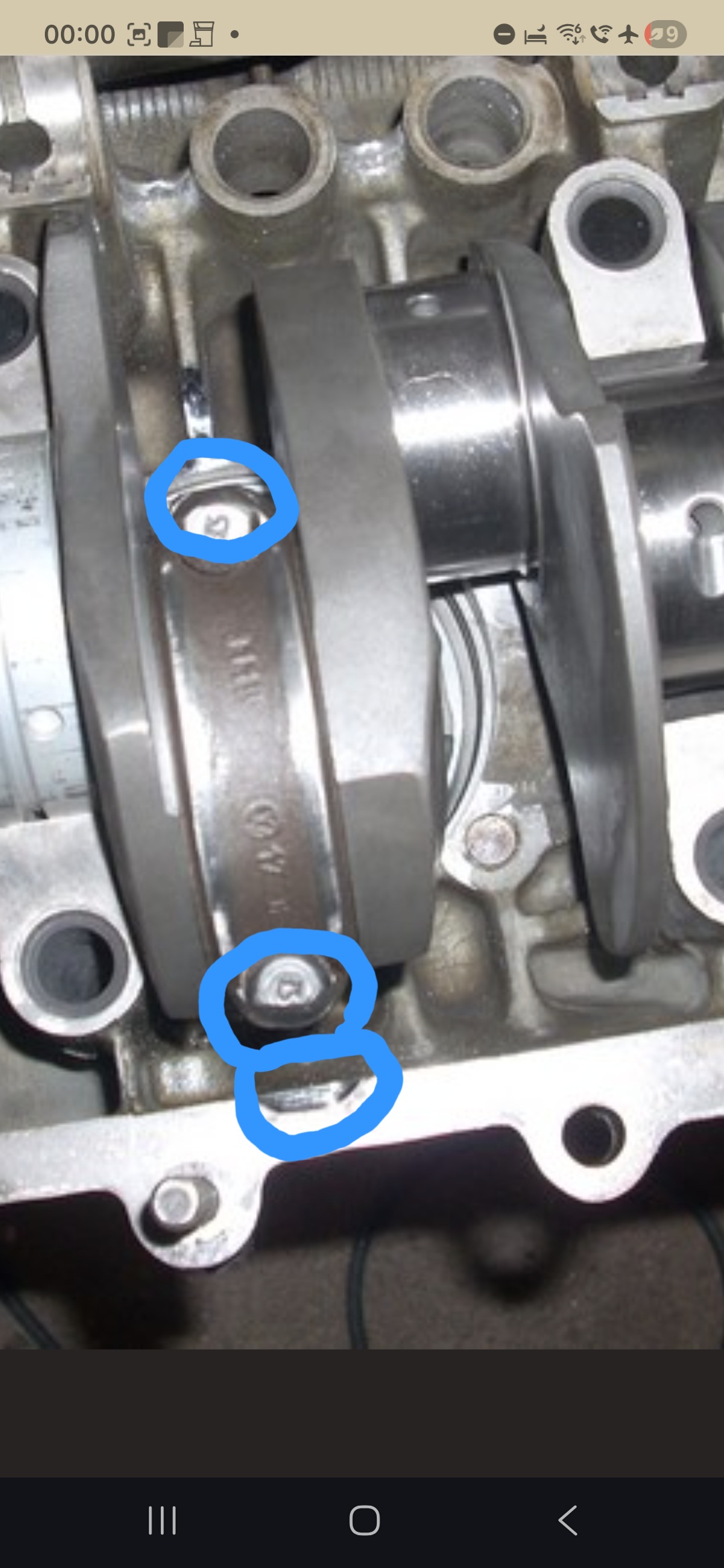

Quelqu un à l info pour le montage d’un vilo en 76, il y a beaucoup de modif ?
Faut taper un peu plus dans le bloc pour laisser passer les bielles.
Faut faire gaffe a l arbre a came choisi qui peut interagir sur les contre poids du vilo.
Pour te donner une idée du travail à réaliser sur le carter moteur afin d’y monter un vilo de 76mm
Westyfleur - #227 par westyfleur
En le relisant je suis retombé sur l’anecdote des pistons en bois :grinning_face_with_smiling_eyes::grinning_face_with_smiling_eyes::grinning_face_with_smiling_eyes: ah ces souvenirs: il y a une trentaine d’années je bossais dans un labo photo où on était plusieurs motards, et on avait un apprenti (il était vraiment con comme un cul, Victor si tu nous lis :face_blowing_a_kiss:) qui avait acheté une petite 125 2 temps. Il a suffi que le plus mécano des motards lui dise avec aplomb « ah c’est bien, c’est celle avec les pistons en bois » pour qu’il y croit, on lui a fait gober n’importe quoi pendant au moins 2 semaines, qu’il fallait mettre 2% d’huile de lin dans l’essence, et un flacon de xylophene à chaque vidange, on était vraiment des connards :grinning_face_with_smiling_eyes:
sans oublier la lime à épaissir…
C’est juste ça à faire du coup sur chaque passage de bielle. Si c est ça ça va. Du coup au delà de 76mm c’est un coup à percer le carter ?
Ça se limite à ça en effet, mais au-delà de 76mm il faut utiliser des bielles spéciales avec une tête plus compacte.
Pas obligé les bielles en H, avec une course de 78mm, des bielles I-beam passaient, je me souviens pas avoir beaucoup raboté le carter.
@lafrele tkt, il faut en retirer beaucoup plus pour que ça devienne risqué
