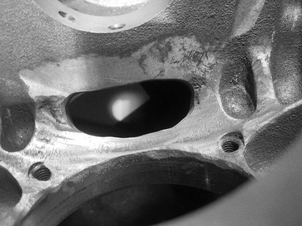

Quelques photos du travail à faire sur le bloc pour y loger le vilo 78 et les bielles I-beam, ainsi que les endroits où tu peux gratter pour les mettre au poids (toutes les têtes de bielle au même gramme, tous les pieds au même gramme). Même boulot pour les pistons, je crois même les avoir polis. l’arbre à came peut être chanfreiné et ébavuré, aligner les conduits de galerie d’huile du bloc avec la pompe à huile, c’est des chevaux « gratuits », moins de perte de charge dans le circuit d’huile…

Avec un bloc CB neuf, le vilo en 78 passe tout seul non ?
