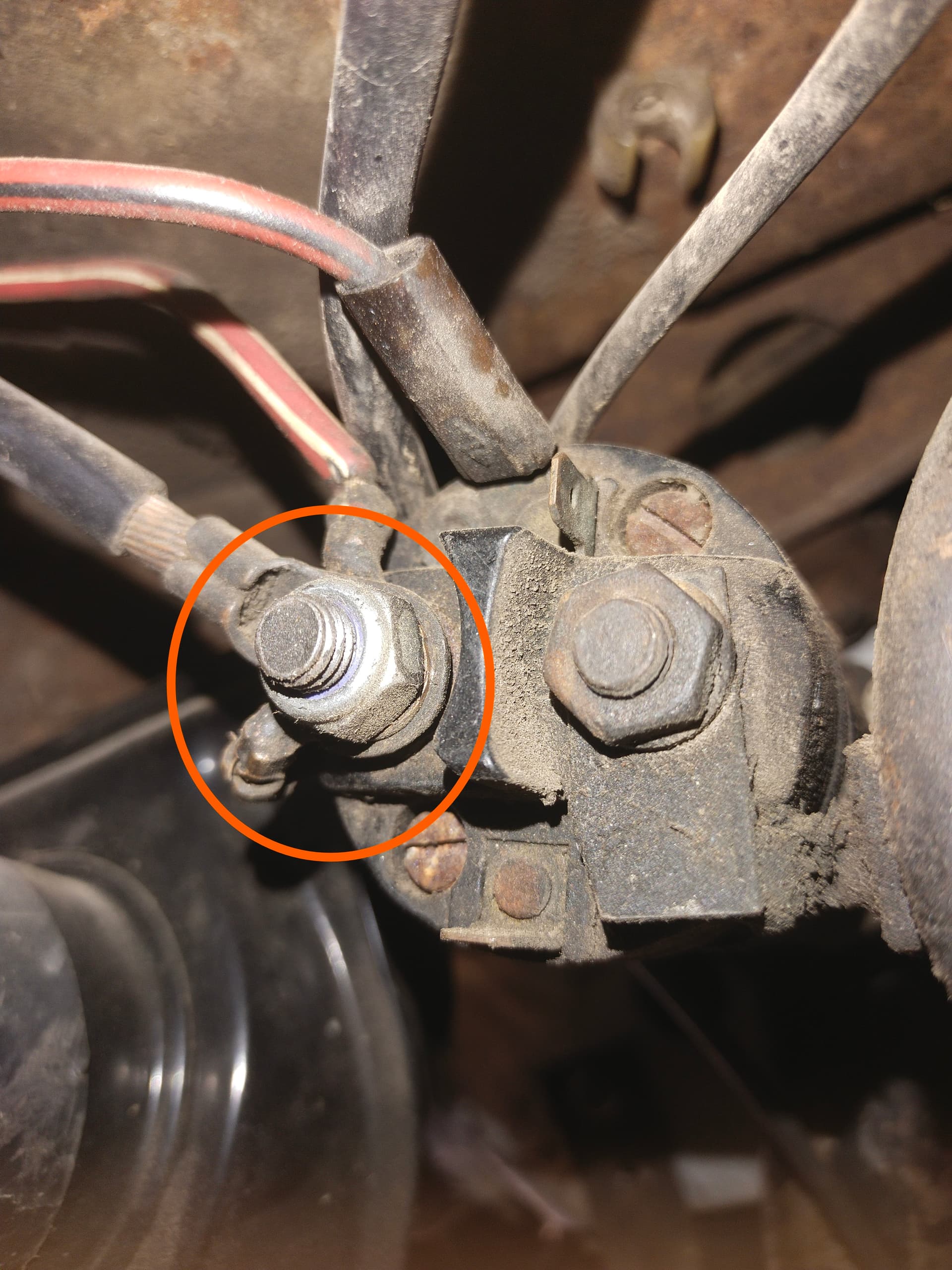

  • tirer un câble qui part de la gosse cosse
  • le faire passer dans le compartiment moteur jusqu’à la batterie

si c’est un problème de neiman, tu tires un fil (1,5 ou 2,5 mm) depuis la cosse plate qui est libre (celle au dessus des écrous) et tu fais contact avec le + batterie (contact en position marche)
si c’est le solénoïde du démarreur qui est HS il faut faire contact avec un tournevis entre les 2 écrous ou tirer un très gros fil sur l’écrou qui est libre (celui de droite)

Donc pour résumer, si problème de Neiman, relier cette cosse libre au plus batterie.
Si problème démarreur, faire contact avec un gros tournevis entre ces deux écrous.
Dans les deux cas point mort et contact (position 1 au Neiman avec la clé).
Je viens d’en profiter pour démonter les cosses/câbles qui vont au démarreur pour mettre un bon coup de papier de verre. Ça ne pouvait pas lui faire de mal​:wink:
pas relier au + batterie en permanence mais juste faire toucher la borne le temps que ça démarre.
