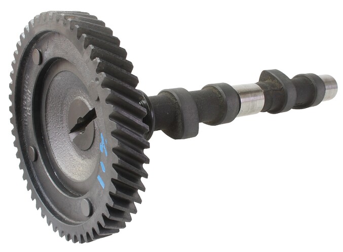

L’AAC presqu’introuvable en bon état. Il y a des équivalences approchantes sur le marché, et il y a un allemand qui les recharge et retraite, mais c’est plus cher

On trouve des aac dispo chez classic part a priori…
Le but du jeu est de lui redonner un rapport volumétrique convenable pour l’E85. :wink:
Des AAC en 2.1 chez Classic parts ? J’achète tout de suite :grin:
Optimum pour DH ou DG qu’ils disent…
Mais entre ça et rien…
C’est pas clair. DF et DH sont en effet identiques, mais ce ne sont pas des 2.1…
Et à ce prix, tu aura du CB qui s’adaptera mieux je pense
