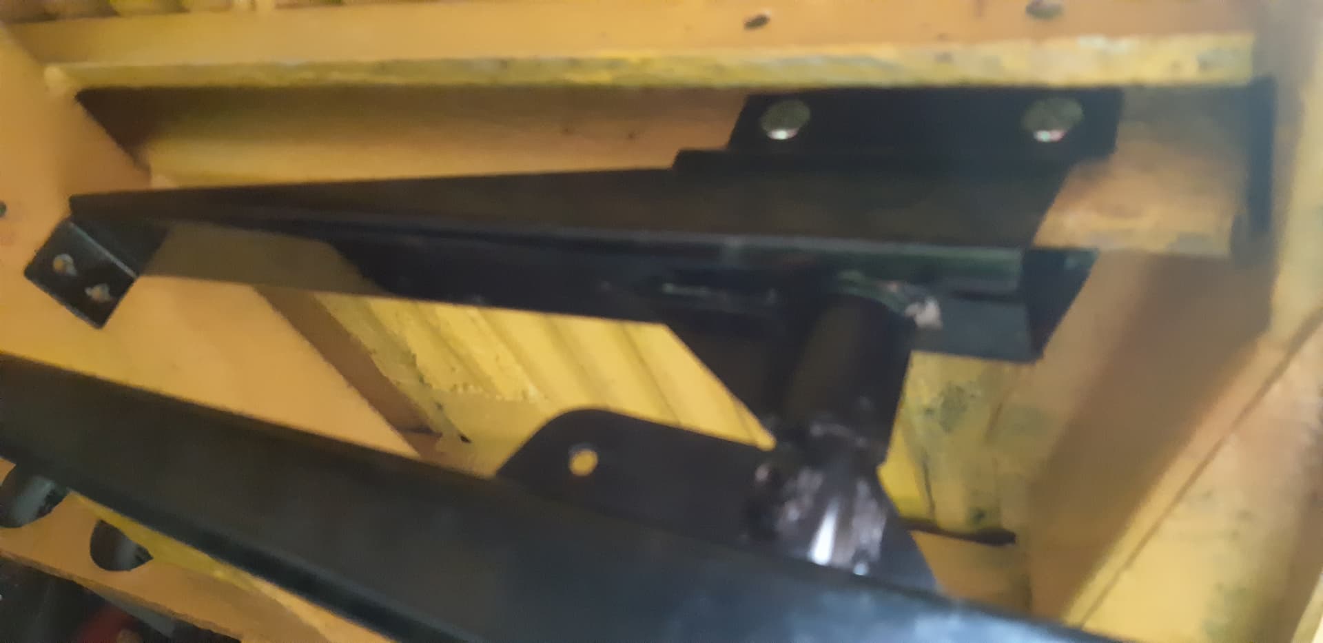

Je reviens sur ce sujet d’installation des marches pieds escamotables car lorsque que j"effectue la pose le mouvement ne se replie pas comme prévu:
Voici un schéma pour situer les poutrelles sur lesquelles je me suis basé (et les supports de crics). Une des pattes se fixant sur la poutre centrale étant en biais j’ai posé ce bras à l’arrière et l’autre à l’avant :
Voici une photo de la pose à l’avant:
(En pinçant l’autre tôle de la poutrelle ça fait un effet inverse lors du repli, avec l’arrière en débord)
Et voici des photos de la pose à l’arrière :

Bonjour @buggyderby
Quelle est la dimension d’entre-axe des pivots des deux supports fixés aux poutres ?
Bonjour, je viens d’aller mesurer il y a 61 cm au niveau des axes.
Tu as regardé qu’est-ce qui te bloque le fait qu’il ne ferme pas complètement ?
J’essaie de voir plus demain si tu n’as pas trouvé.
Oui bien 61cm, j’ai trouvé la bonne position.
