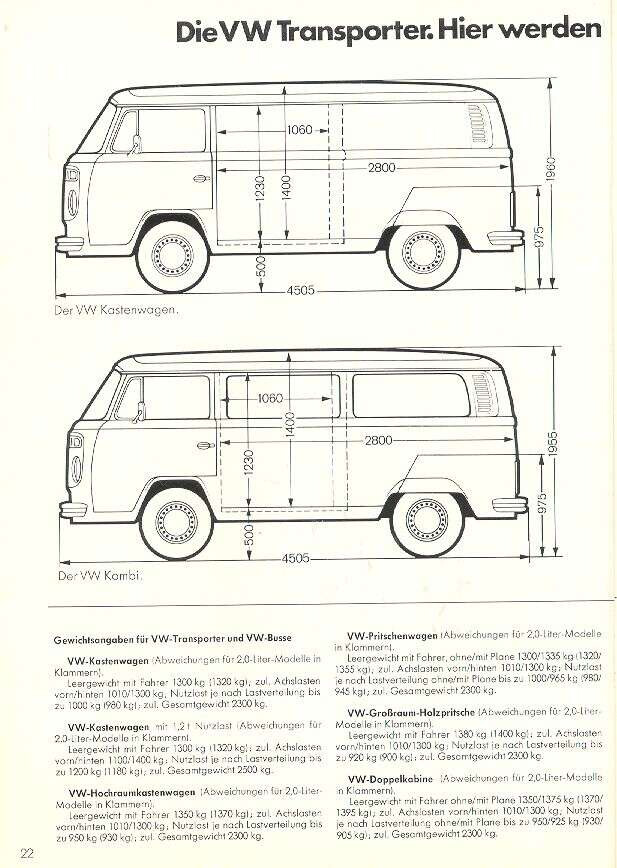

ma porte de garage mesure 1m90 donc je pense être trop juste .
j’ai un T2 en toit classique .
Le problème n’est pas le combi mais bien la porte de garage.
Remonte la porte de garage si la baie/ouverture est plus haute. Ça arrive souvent.

Quelle hauteur fait ton bus actuellement?
Attention à la précision de la mesure, le mieux c’est de poser sur le point le plus haut du toit une planche ou règle de maçon et de faire une moyenne avec les deux hauteurs mesurées.
Les lames de torsion travaillent avec le temps, en général les combis ont l’arrière plus bas que l’avant à cause du poids du moteur, donc il y a des chances que ton bus fasse moins que le 1,96 qu’il est censé faire
pour l’instant il est vide donc la mesure sera fausse .
