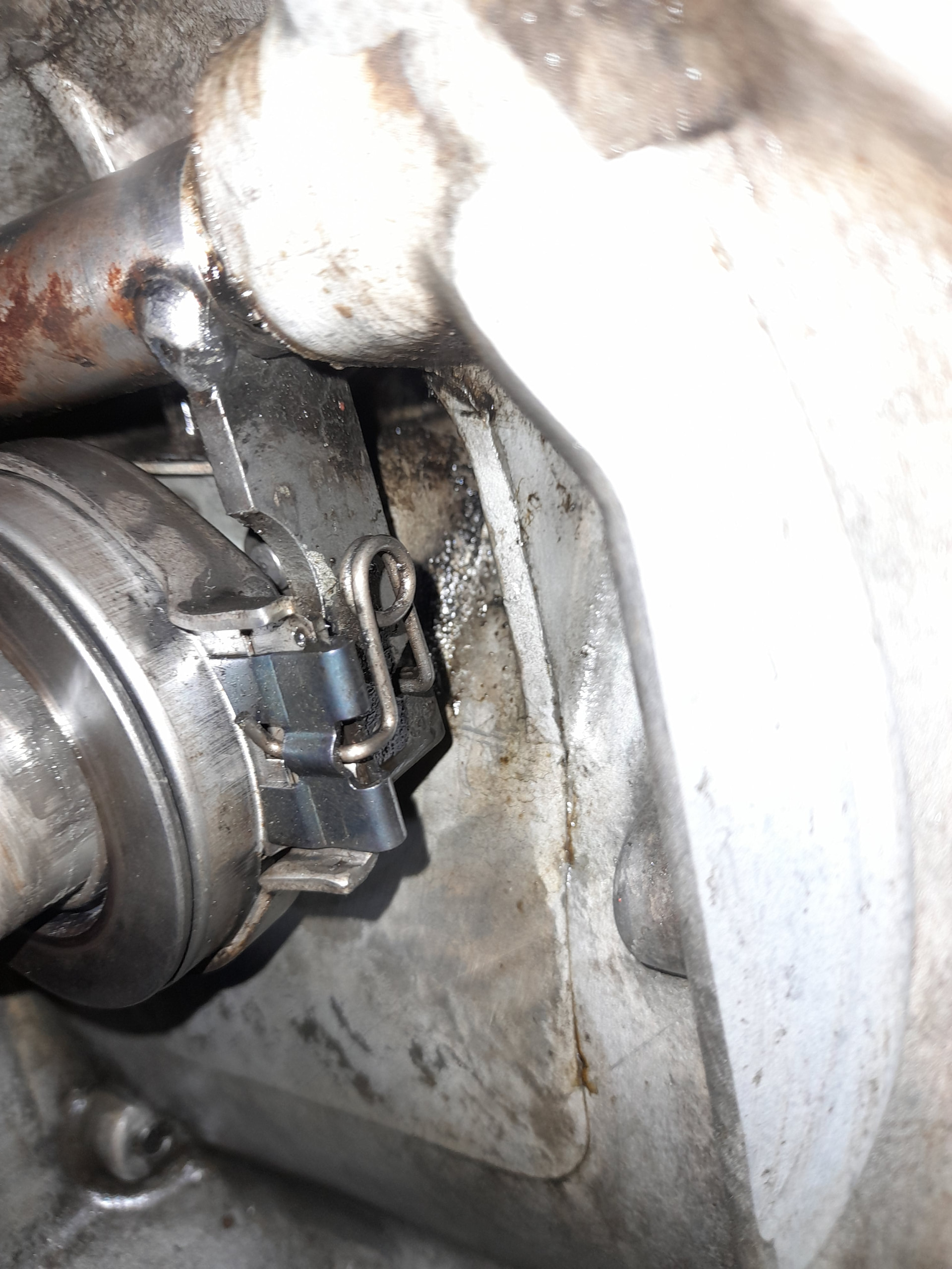

j’ai donc récupéré une boite cox cardan afin de la monter dans mon bus.
je dois monter la butée guidée car elle n’est pas sur la boite
j’ai commandé une butée chez meca (Butée d'embrayage guidée origine)
mais je ne me souviens pas comment la monter sur l’arbre (je l’ai fait il y a un moment pour le manx), j’ai pas le souvenir que c’était fichu comme ça
quelqu’un connais un tuto en ligne pour le montage?
Merci à tous pour vos retours
Il faut faire passer les crochets derrière la fourchette d’embrayage avec un petit tournevis.
yes j’ai essayé ça mais je galère :head_shaking_vertically:
c’est good je viens de réussir merci pour ta photo et ton conseil :+1:
