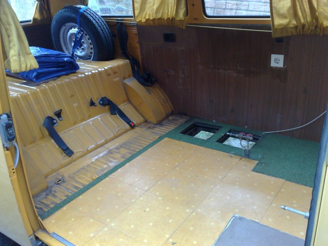

voila un petit démontage de l’intérieur pour un gros nettoyage et quelques réparations!
voila quelques photos
voila tout démonté et pas de mauvaises surprises!

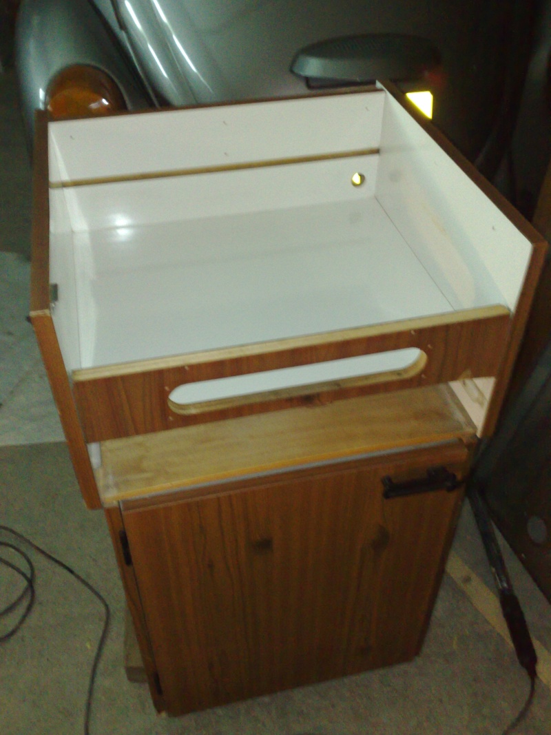

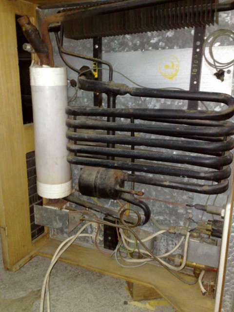

ensuite révision frigo et gazinière,rénovation des meubles et nettoyage de tous les tissus

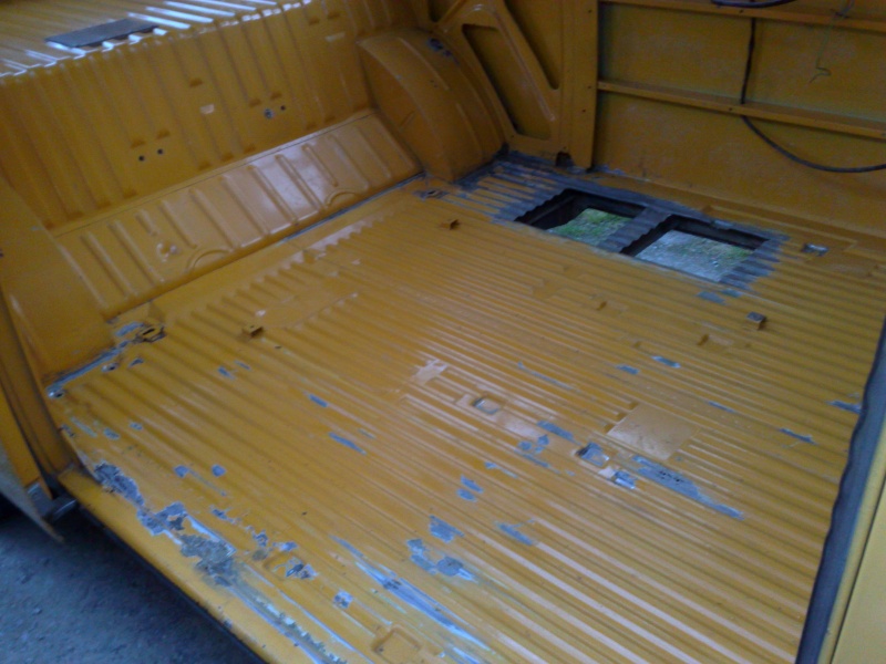

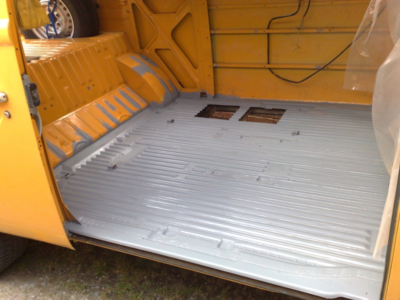

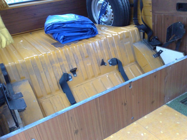

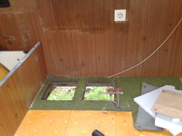

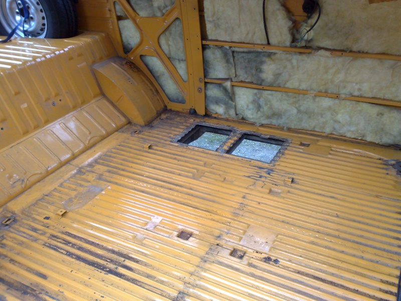

-démontage complet du plancher, j’avais grand chose à traiter mais j’ai quand même mis de l’antirouille sur tout le plancher

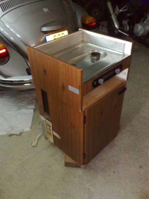

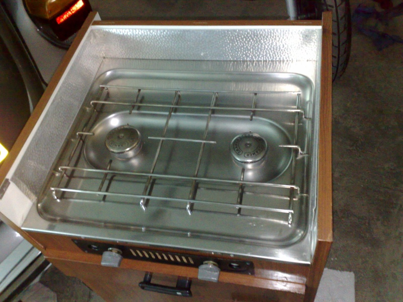

démontage complet de l’ensemble frigo gazinière et petite rénovation

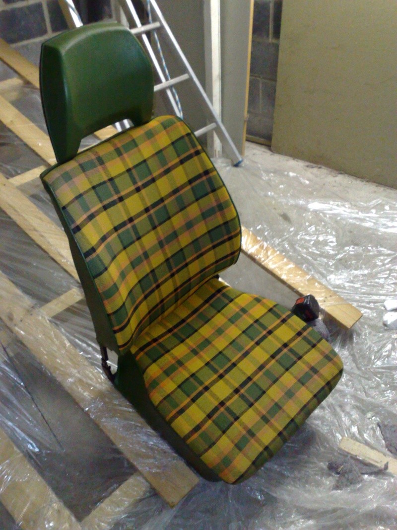

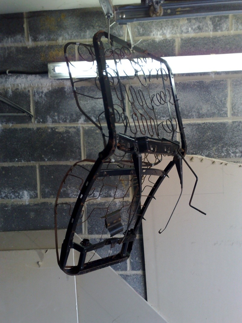

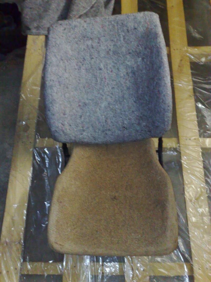

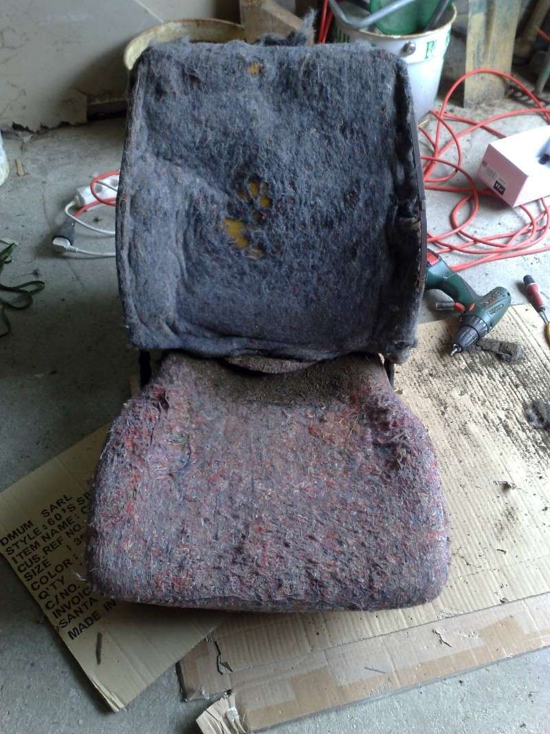

démontage des sièges et remplacement des rembourrages
et hop un siège tout neuf!
changement de toile! quel galère mais le résultat en vaut la chandelle :grin:

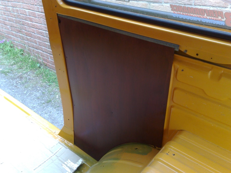

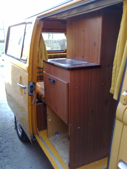

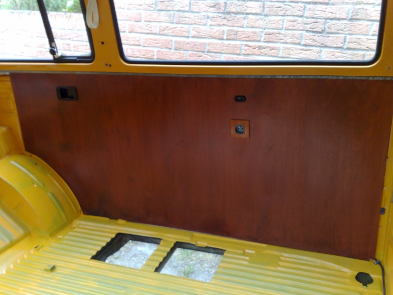

ponçage des panneaux latéraux et nouveau vernis(acajou)

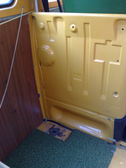

changement du revêtement de sol du plancher

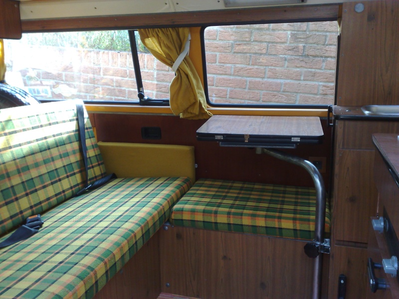

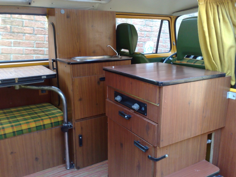

remontage des meubles et hop un interieur tout beau tout propre :smiley:

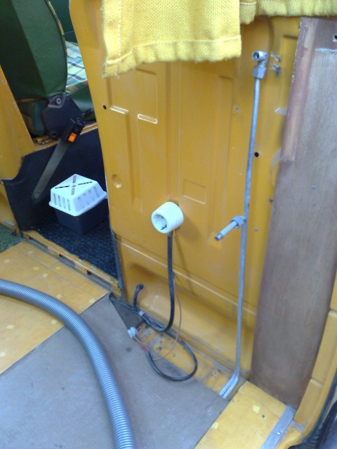

à oui j’oubliai ,changement de l’isolation dans les flancs, rénovations du circuit electrique en 220v et puis pleins de petites babioles à faire , presque 3mois de boulot, mais ça valait le coup :nerd:
première sortie officielle avec les copains du club au bug in, quel plaisir d’avoir tout le confort en meeting!
