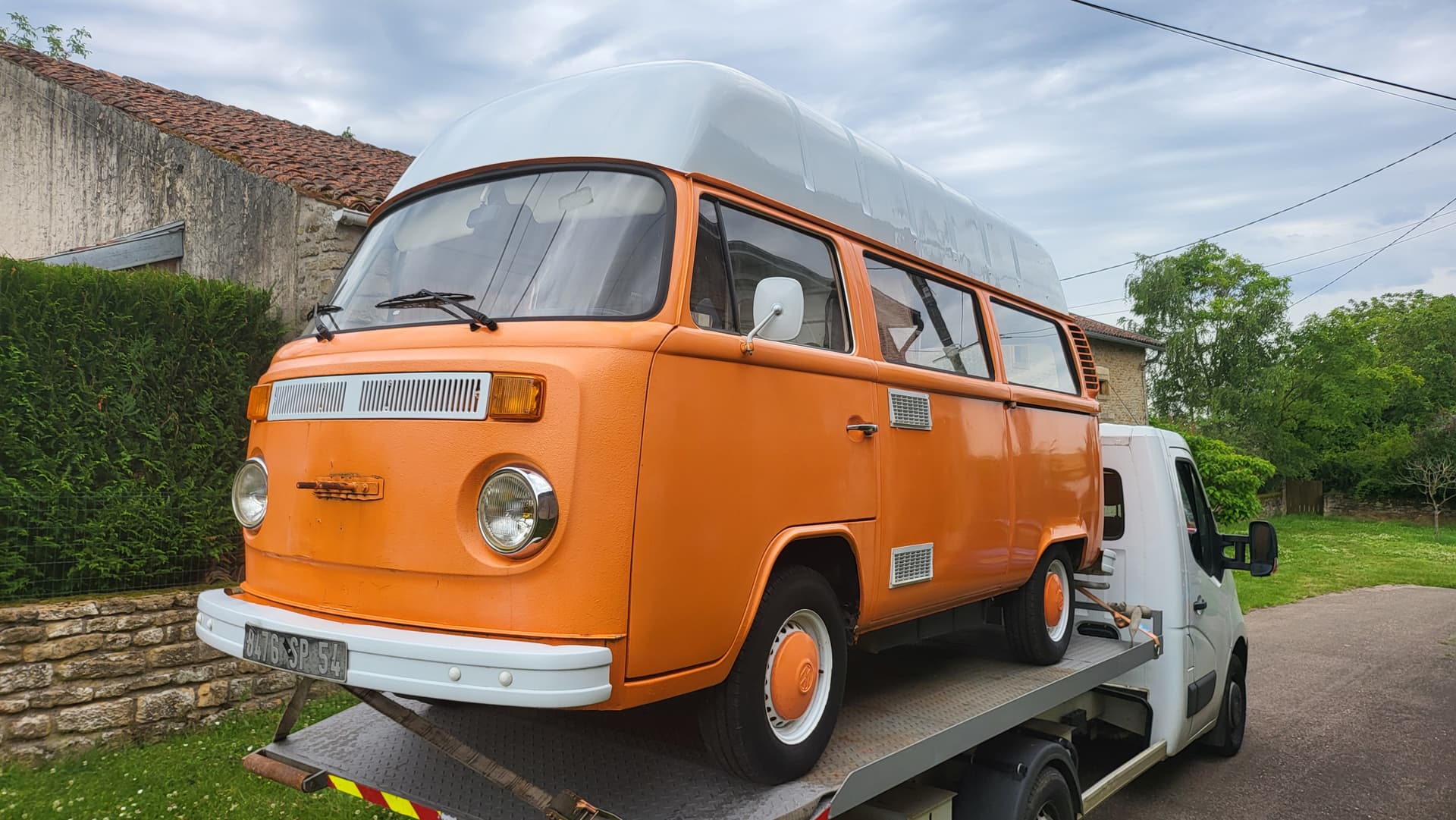

Mon nouveau jouet
Bonjour je viens de recevoir mon combi un t2 de 1979 avec toit haut équipée westfalia il est propre en carrosserie le moteur tourne il na pas rouler je pense depuis au moin 10 ans

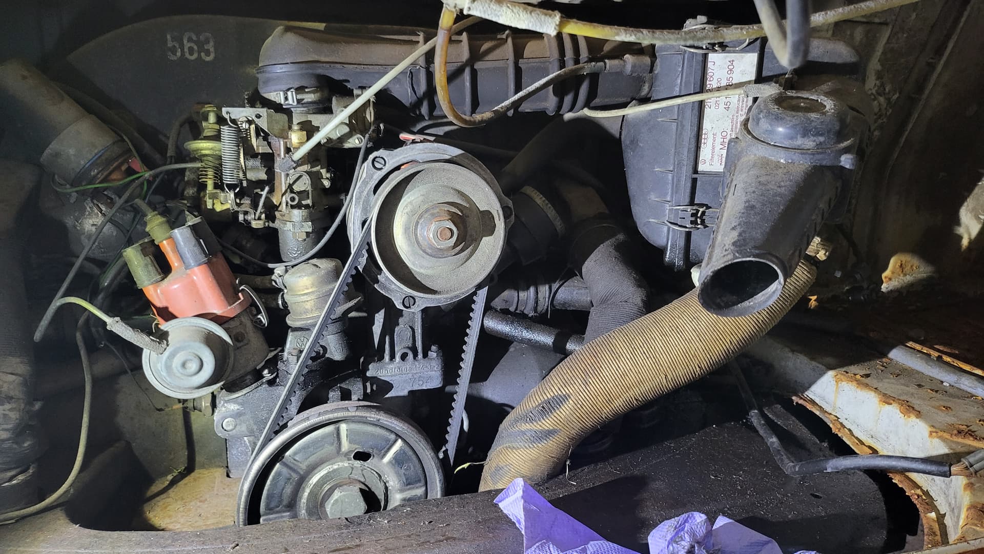

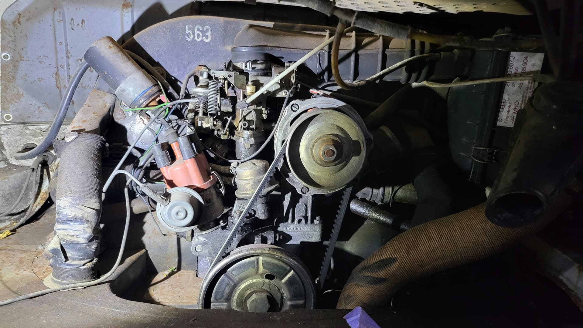

Tu aurais une photo du filtre à air ? Il y a eu des modèles à bain d’huile où c’est effectivement de l’huile qui « attrape » la poussière qui voudrait entrer dans le moteur. Mais les T2B comme le tien ont plutôt un filtre à air papier normalement - cela dit, dans la vie d’un combi, il a pu se passer pas mal de choses. Et il arrive aussi que le filtre papier ai de l’huile dedans car son boulot c’est également d’avaler les vapeurs d’huile du moteur.
Bref, envoie une photo. Et de manière générale, tu peux envoyer d’autres photos. On adore ça ici.
Oui c est un fitre papiers
Je suis désoler mais je suis nul en forum je n’ai jamais fait j’espère sue les photos apparaissent
Envoyé depuis l’application Mail Orange
salut. oui les photos apparaissent. Pour info il te manque la mousse entre le moteur et la carrosseries. ( en bas a droite de ta première photo )

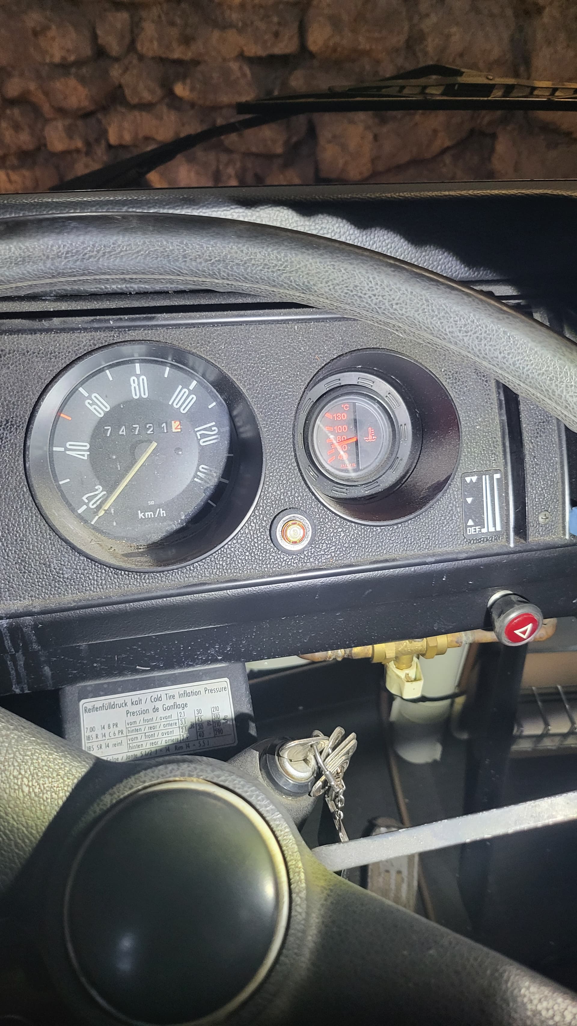

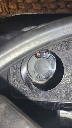

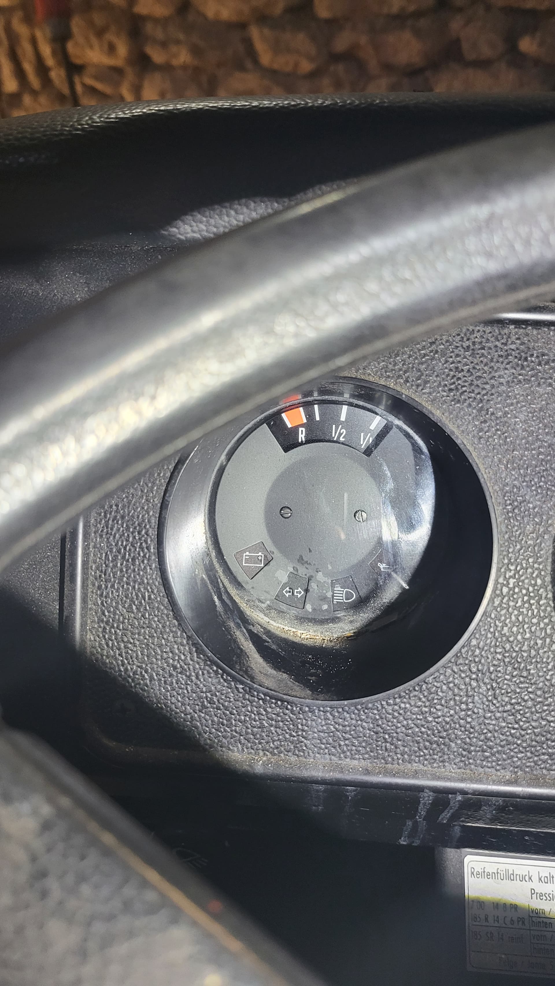

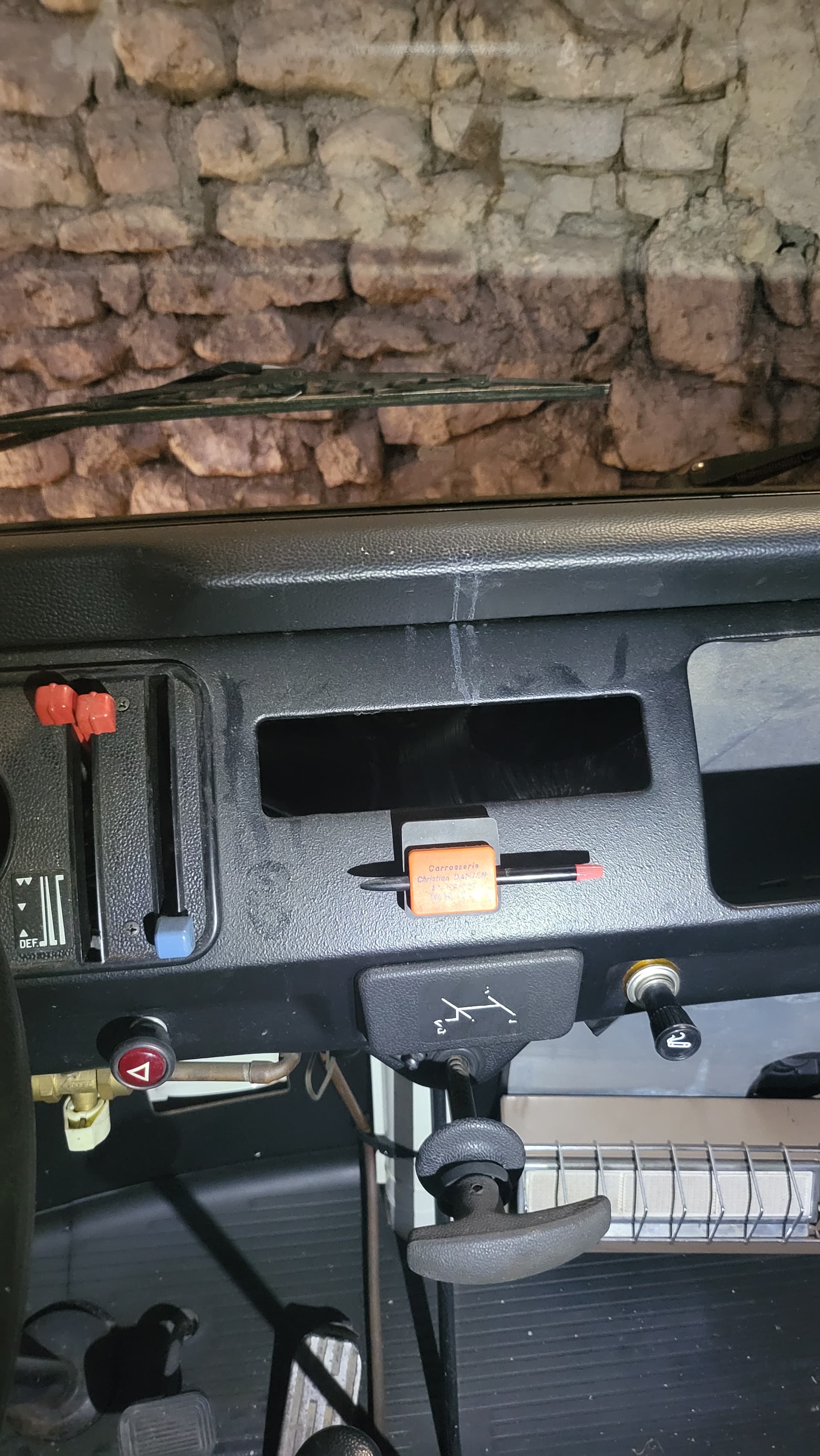

Et la jauge de température il n y as pas d aiguille c es dommage
Oupss Pas de température mais essence

Une jauge a essence ce trouve ou je dois démonter pour essayer de réparer ?
Y a t il.un menbre du forum proche du 55 voir spincourt ?
Elle marche pas, mais elle est bien au tableau de bord ?
T’as essayé la fonction Recherche du forum ? En 20 ans d’existence, tu devrais trouver un post sur quelqu’un qui a le même souci.
Y’a pas beaucoup d’options : soit tu as plus d’essence, soit la jauge dans le réservoir est morte, soit un fil est coupé, soit c’est la jauge du tbd qui répond plus.

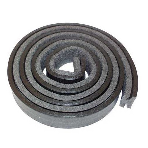

Pour commencer, et avant de trop le faire tourner (je sais c’est tentant!), commence par une bonne vidange, le changement de toutes tes durites d’essence, de tes bougies et un réglage de tes culbuteurs. Aussi, comme le disais Elokan, remet rapidement un joint de tour moteur. C’est un élément essentiel au bon refroidissement.
Ce sont des petites choses peu onéreuses et que tu peux faire facilement par toi même en scrutant le forum ou en lisant les fiches techniques sur Paruzzi.

Un petit exemple ici pour ton joint de tour moteur
