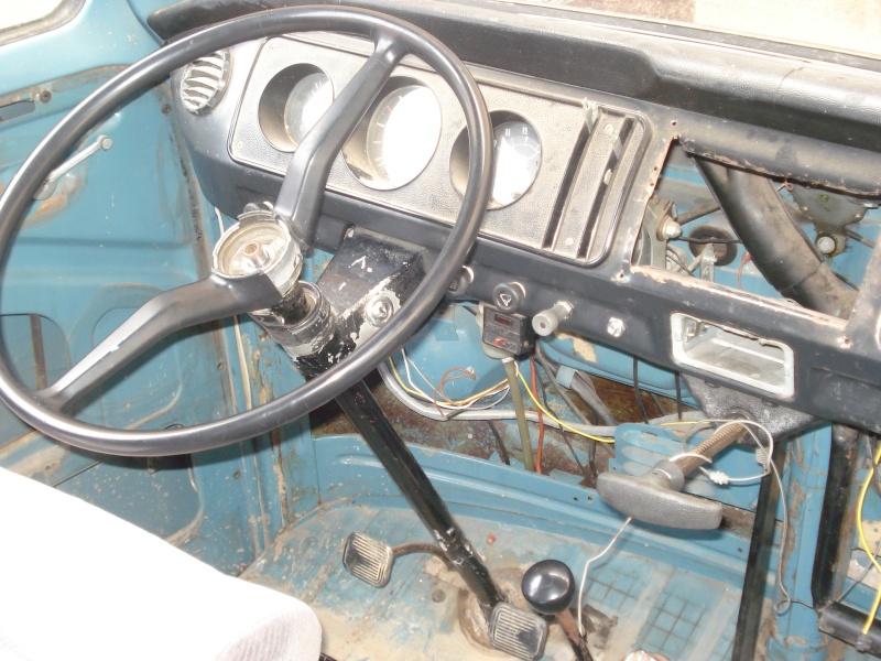

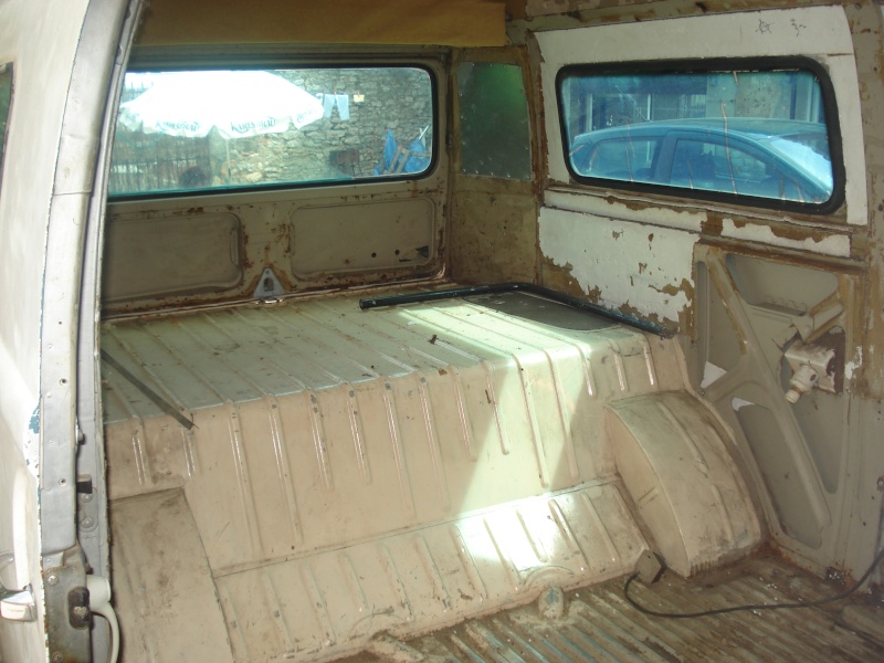

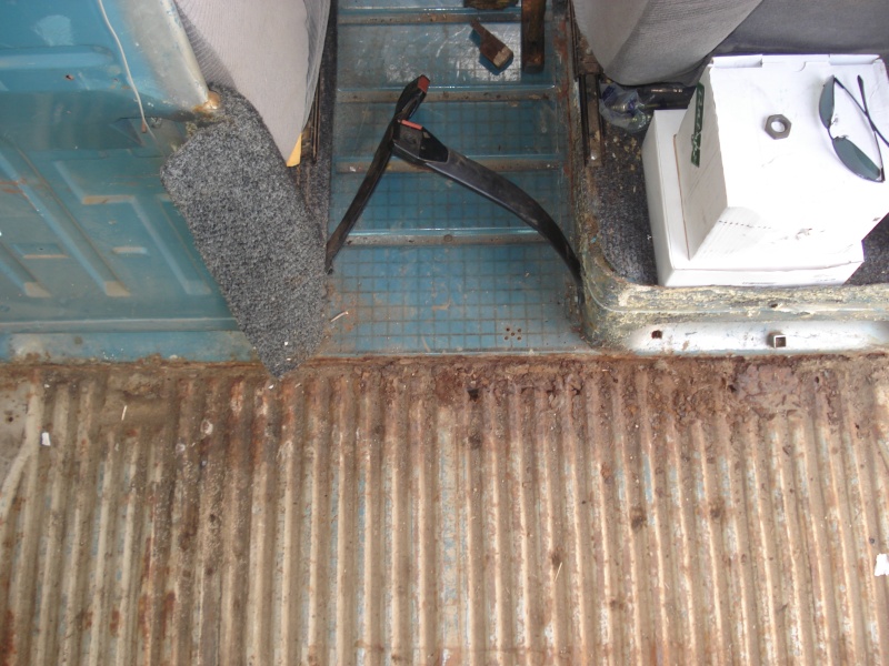

Après le désencombrage, voilà qu’on y respire mieux…

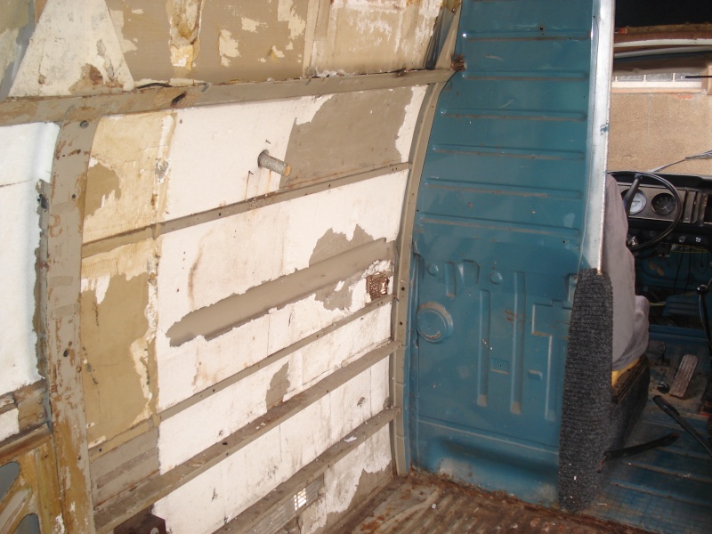

Vous pouvez constatez l’isolation qui était faites en mille-feuille (polystyrène+lino le tout 2 fois)…

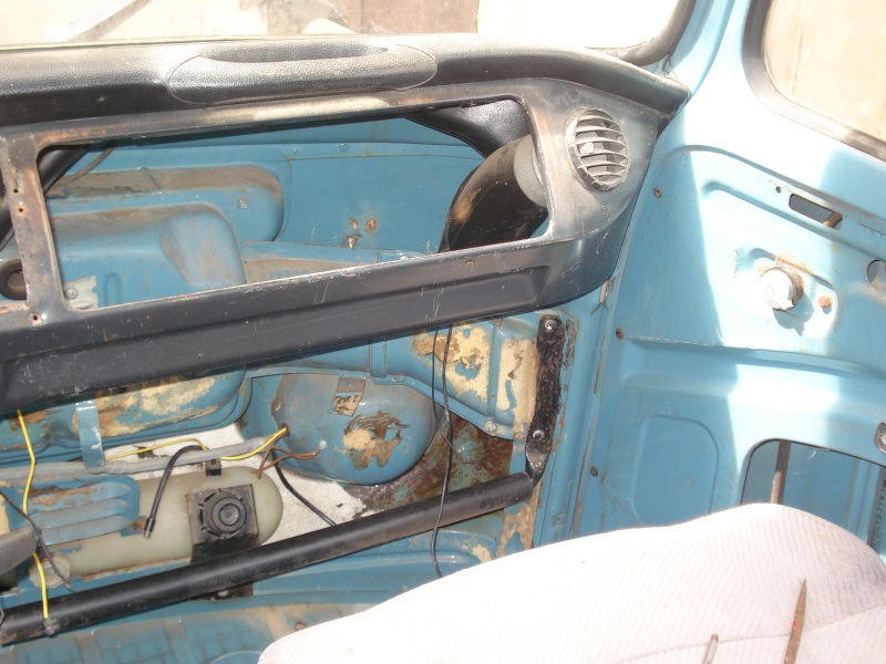

Arrachage des pièces superflues et en décomposition (garniture de porte, boite a gants en plomb!!, moquette collée à la super glu + je ne sais quoi…)
Voilà…

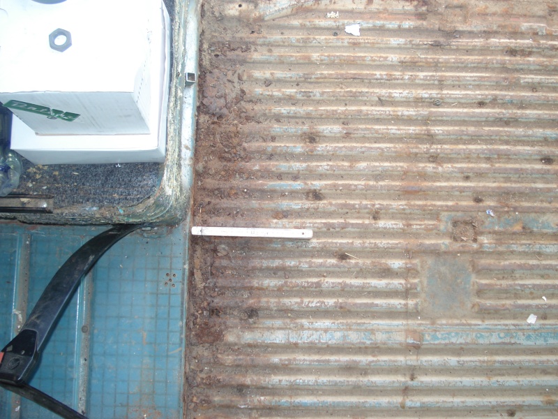

Niveau carrosserie intérieure pas trop à me plaindre elle est saine partout sauf au passage entre la cabine avant et arrière. Va falloir couper tout ça sur une largeur de 20 30 cm et remettre du neuf…
D’ailleurs si vous connaissez une boutique où acheter de la tôle pour cet endroit et quelqu’un de généreux pour m’y aider (je sais pas faire Sad ) je suis preneur…

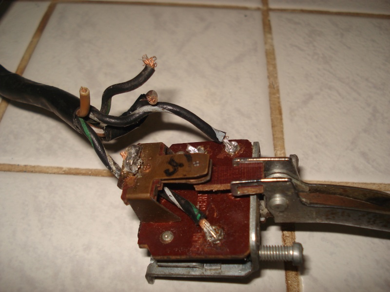

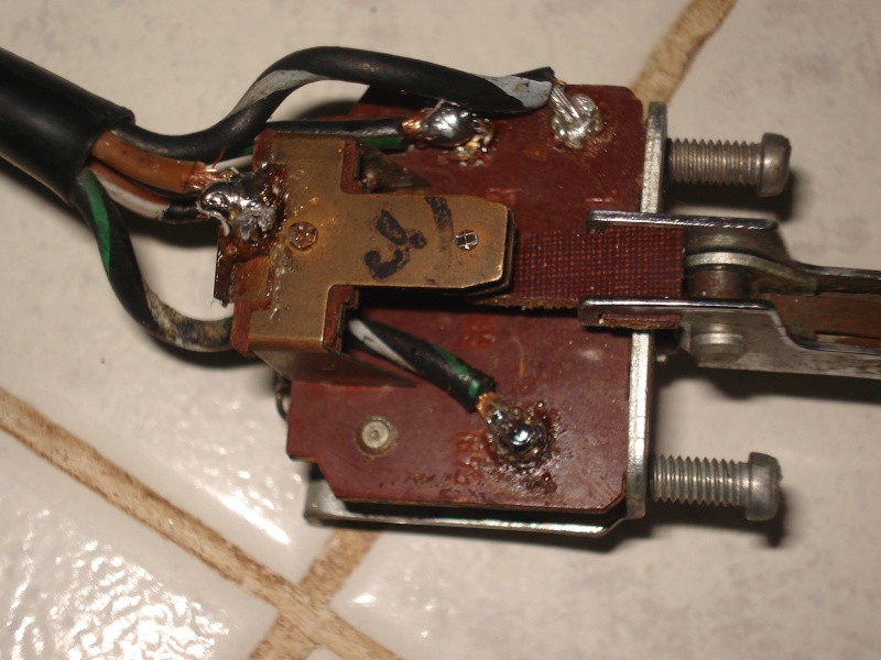

Je me suis attaqué au comodo de cligno…
Voilà…
