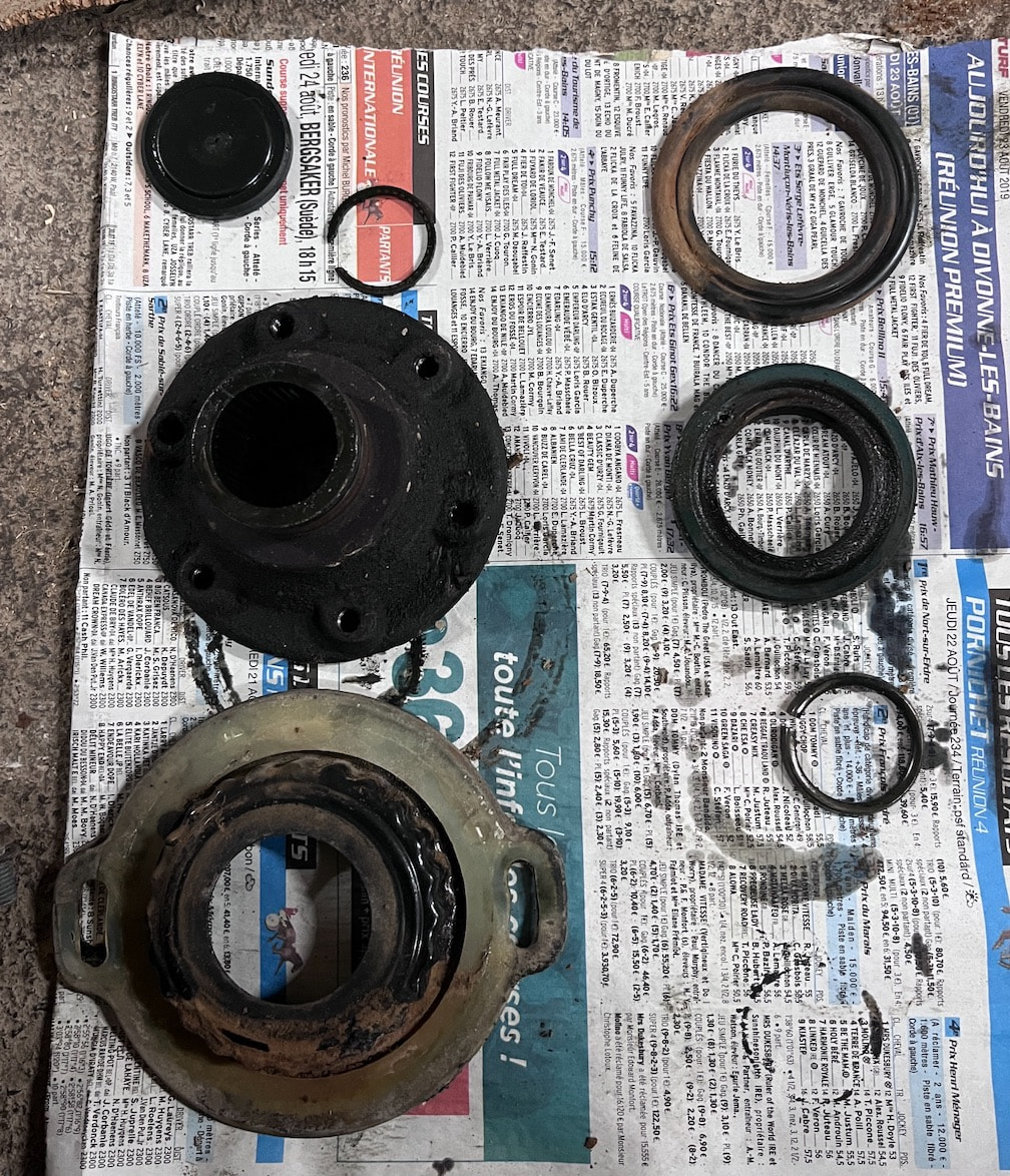

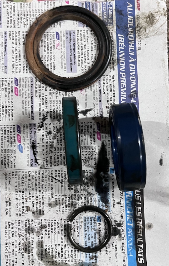

autre découverte, j’ai toujours eu un peu de fuite d’huile léger d’un coté du différentiel de la boite.
J’ai donc acheté joint spa et torique avant de démonter mais au démontage j’ai
Image 1 : un joint « torique » en haut à droite beaucoup plus gros que je pensais // une espèce de goupille qui tourne dans le vide en bas à droite :
› est-ce que ce sont des éléments habituels ?
Image 2 : mon joint SPI neuf est plus épais que l’ancien et semble correspondre à l’emplacement réel niveau épaisseur
Le joint soi neuf vous parait mieux que l’ancien ?
Merci :wink:

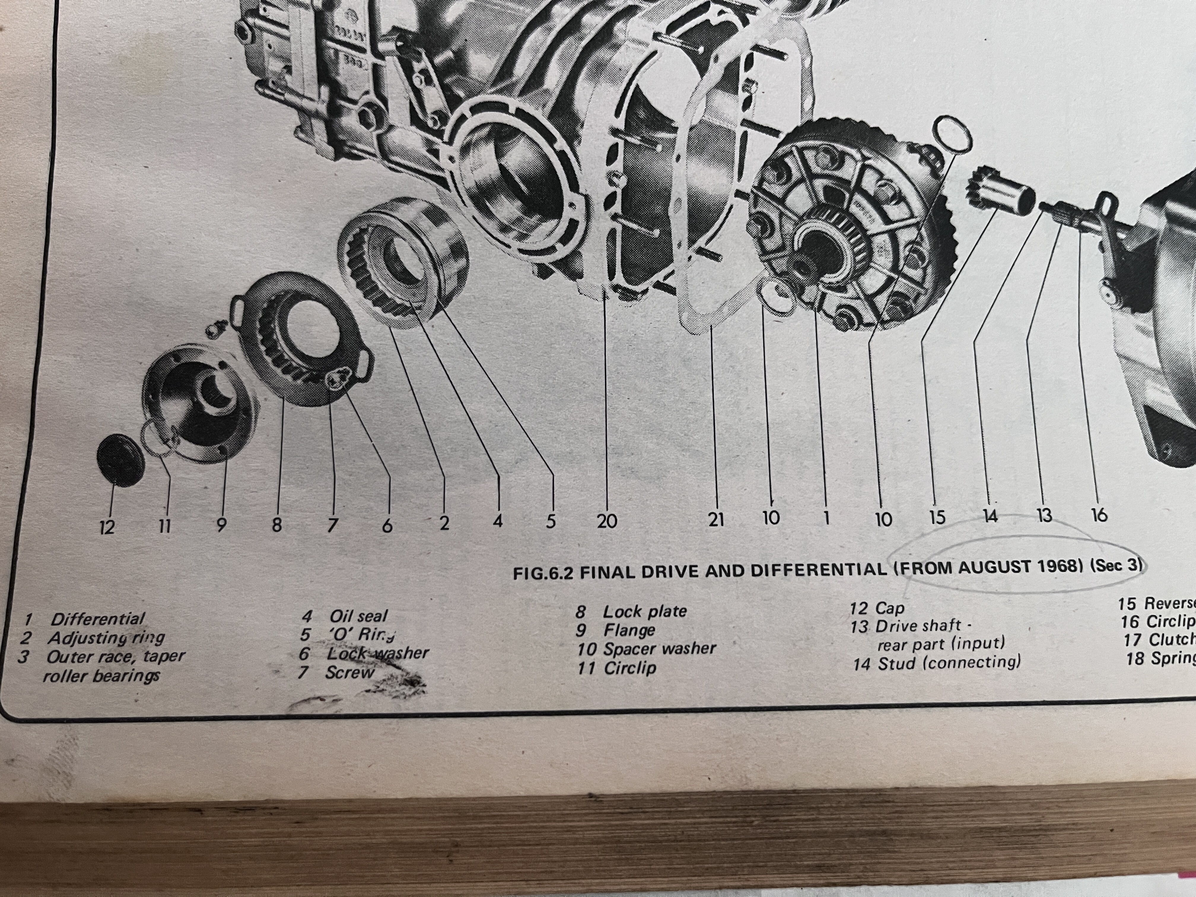

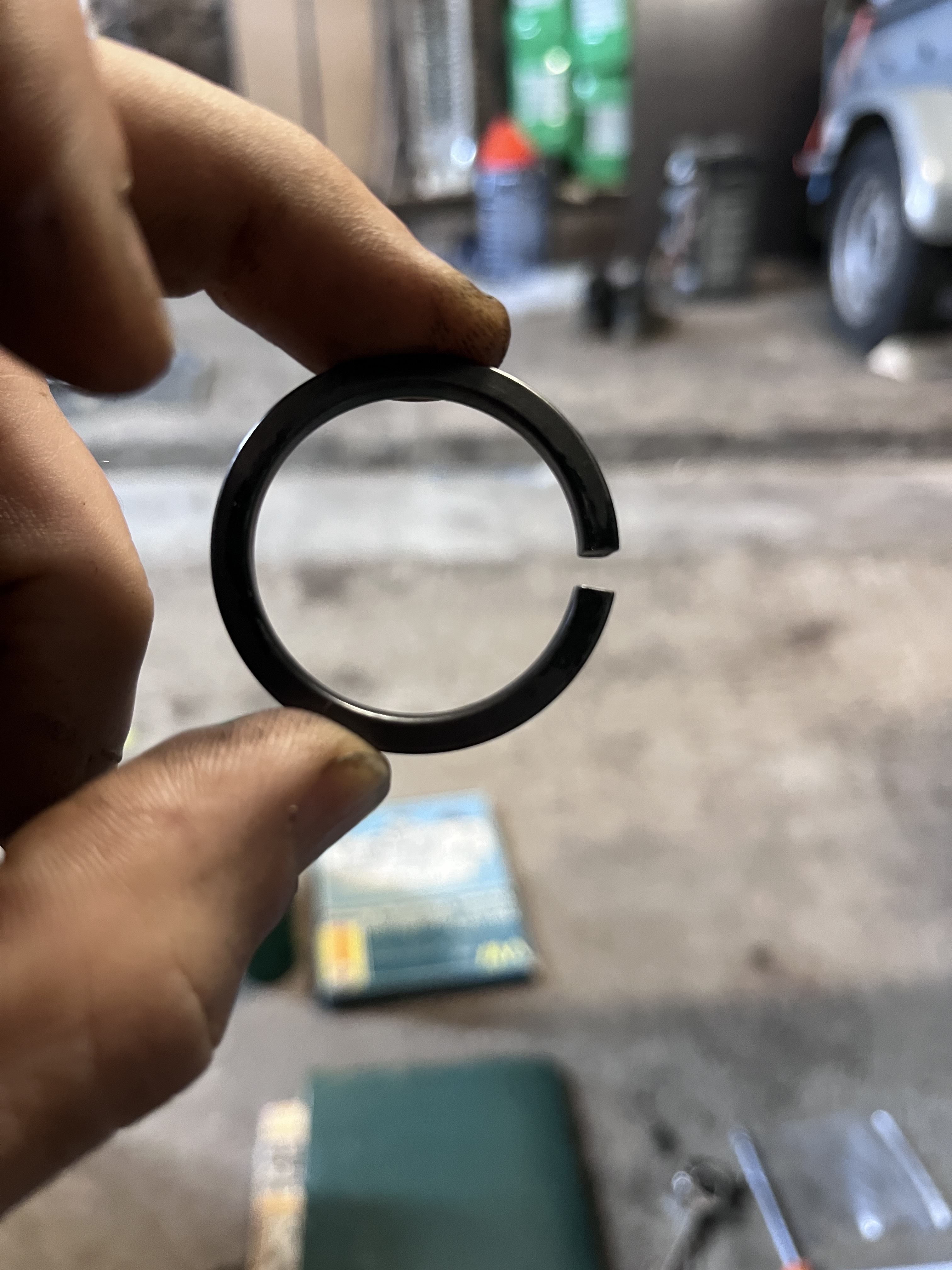

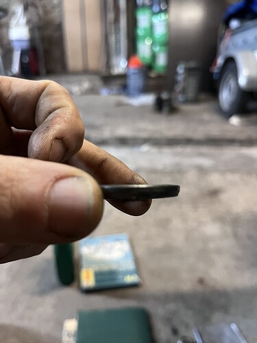

salut. Ça vous dit quelque chose ce circlip ?
Parce que visiblement, il a un sens vu qu’il est biseauté dans un sens, mais je ne me rappelle plus lequel… Ah ah ah les plaisirs du démontage à l’arrache
possible que ce soit le numéro 10 sur le schéma ci-dessous
