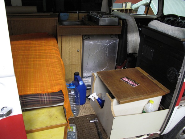

Voici le combi avant:
Demain les photos des pesées et du démontage :astonished:

Bon alors concernant les meubles:
Siège-placard: 8 kg
:bulb: - Mince, comment un pauvre placard peut-il être aussi lourd ?
Frigo: 18 kg
:bulb: - un des meuble les plus lourds à lui tout seul…
  • difficile cependant de diminuer le poids, à moins de le transformer en glacière
    ou de l’intégrer encore plus (supprimer la structure ??)
  • d’où l’importance qu’il soit escamotable en mode combi daily
Évier + réserve d’eau (vide) + pompe: 11 kg
:bulb: - pour le poids ça va encore
  • éviter de se le trimbaler plein
  • changer l’emplacement du remplissage: derrière le siège conducteur me semble bien = 1 trou de moins dans la carosserie !
Gazinière + gaz: 17 kg
:bulb: - la bouteille est à 1/2 vide
  • Là encore: intégrer la gazinière et donc virer une partie de la structure métal…
  • caser la bouteille dans un endroit peu gênant… avant elle était dans le compartiment moteur,
    mais je ne suis pas fan…(en plus il y a une grille: un trou en plus dans la tole)
Meuble cuisine: 14 kg
:bulb: - Pourtant, il n’y a pas grand chose…
  • intégrer la table comme une porte de ce meuble
  • intégrer la gazinnière et la mettre dans le sens de la longueur
  • ajouter un rabat (protection vitre quand on cuisine et fermeture évier et gaz quand on s’en sert pas)
Banquette + mousses: 30 kg :astonished:
:bulb: - Là je vous bat tous :grin: …
  • J’ai presque eu du mal à la sortir… des éléments en acier soudés… solide mais supra lourd !
  • intégrer des enceintes + aérations + portes isorel coulissantes…
  • alléger au max et essayer de rajouter des ceintures de sécurité
  • rester en 2/3
Matelas AR + isorel: 6,5 kg
:bulb: RAS
Meuble AR tout en long (jusqu’au meuble cuisine): 30 kg :astonished:
:bulb: - lourd, mais difficile à mon avis de faire moins…
  • son poids venant principalement de la longue planche du dessus, mais aussi du devant…
  • tiroir trop élaboré = trop lourd
  • contreplaqué… :neutral_face:
Revêtement de sol jonc (compris cabine): 7 kg
:bulb: - ne vieillit pas super bien, nid à poussière et nettoyage difficile… même si j’aime bien ! :flushed:
Planche sous frigo + isorel au sol: 9 kg
:bulb: - l’isolation (multicouche ?) remplacera tout ça +/- avec du liège ou …?

C’est claire qu’il y a du poids mais bon un adulte ça pèse 70 kilo en moyenne donc si tu trimbale des passagers dans un bus tu es pas loin du poids de l’aménagement.
Mais bon entre l’isolation, le câblage, les meubles, les fournitures diverses, aliments, flotte, vêtement ça dois largement dépasser les 200 / 250 kg.
Pour gagner en poids, la seule solution c’est dans la confection des meubles. Trouver des matériaux léger.
En regardant vite fait tes photos, il me semble que la major partie de tes meubles sont en aglo et pas en contreplaqué. L’aglo est beaucoup plus lourd, d’ailleurs il semble super épais… Avec un cp fin pour les parties « déco », et une structure un peu rigide, c’est sûr que tu gagneras beaucoup.
pour ton isolant, je dirais du liège par exemple
j’aurais bien dit du chanvre, mais bonjour les passages de frontières :open_mouth:
:grin:
Oui, j’avais remarqué que je faisais la confusion contreplaqué avec… je ne me rappelais plus le nom ! :laughing:
L’aggloméré donc, une des pires structures pour le poids…
