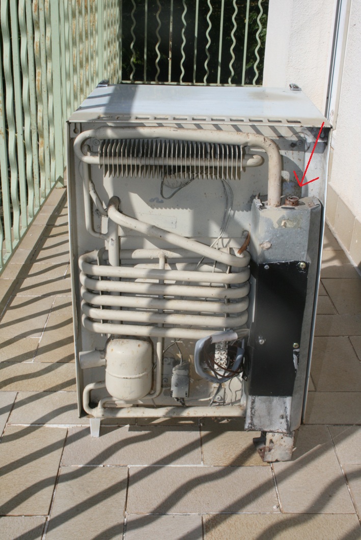

voila le dessous de mon rm120, maintenant je sais que c’est le tuyau d’alimentation gaz qui est couper .
est-ce que quelqu’un aurai une photo du raccord svp ? Voir a quoi il ressemble et si possible en retrouver un .
deuxième chose, je présume que c’est la sortie gaz brûler ? (il y a un bouchon dessus)
et troisième et dernier point, l’extérieur du frigo commence a piquer de partout donc je compte le restauré . Mes questions sont : - est-ce que quelqu’un sais s’il est possible de démonter la « tôle » extérieur du frigo, et si oui comment faire ?
est-il possible de démonter toute la partie « serpentin » de refroidissement ? pour la repeindre elle aussi .
Il faudra que tu te trouves un T (photo a avenir) pour le raccorder a la sortie extérieur du combi.
Il me semble que c’est pas démontable, c’est des rivets non ?
Tu peux passer de l’anti rouille et cacher certaines partie et peindre, c’est tellement fragile le RM120 quil vaut mieux faire attention.
