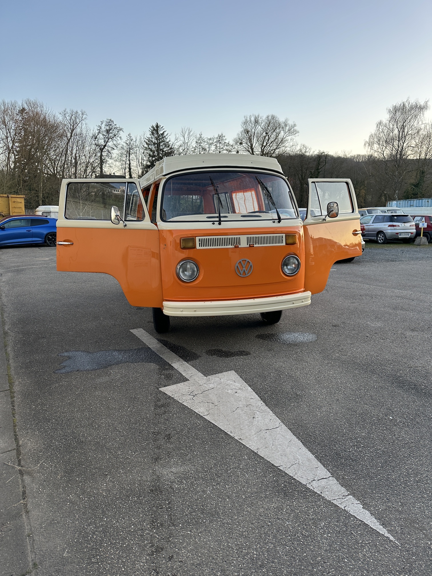

Ayant acheté un t2b westi sans intérieur je me lance dans le projet de refaire mon intérieur, est ce que par le plus grand des hasard qqun aurait des mesures d’un aménagement style Berlin par exemple ?

Bienvenue,
Vous trouverez votre bonheur ici surtout si vous présentez votre véhicule avec beaucoup de photos.
Quel type d’agencement westfalia équipait votre transporteur? Avez vous le siège passager pivotant ?
La carte grise indique t’elle bien le type VASP ?
Que dit la M-Plate ?

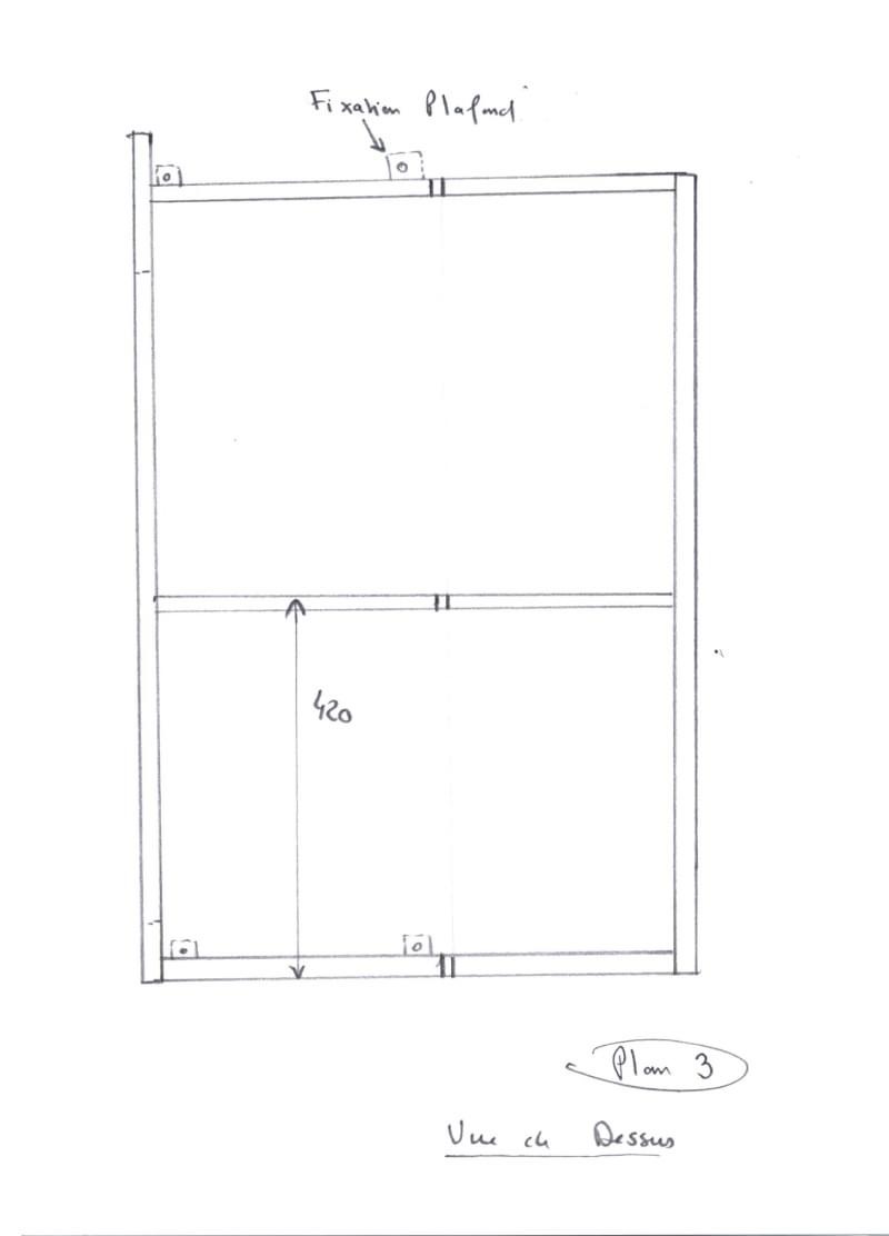

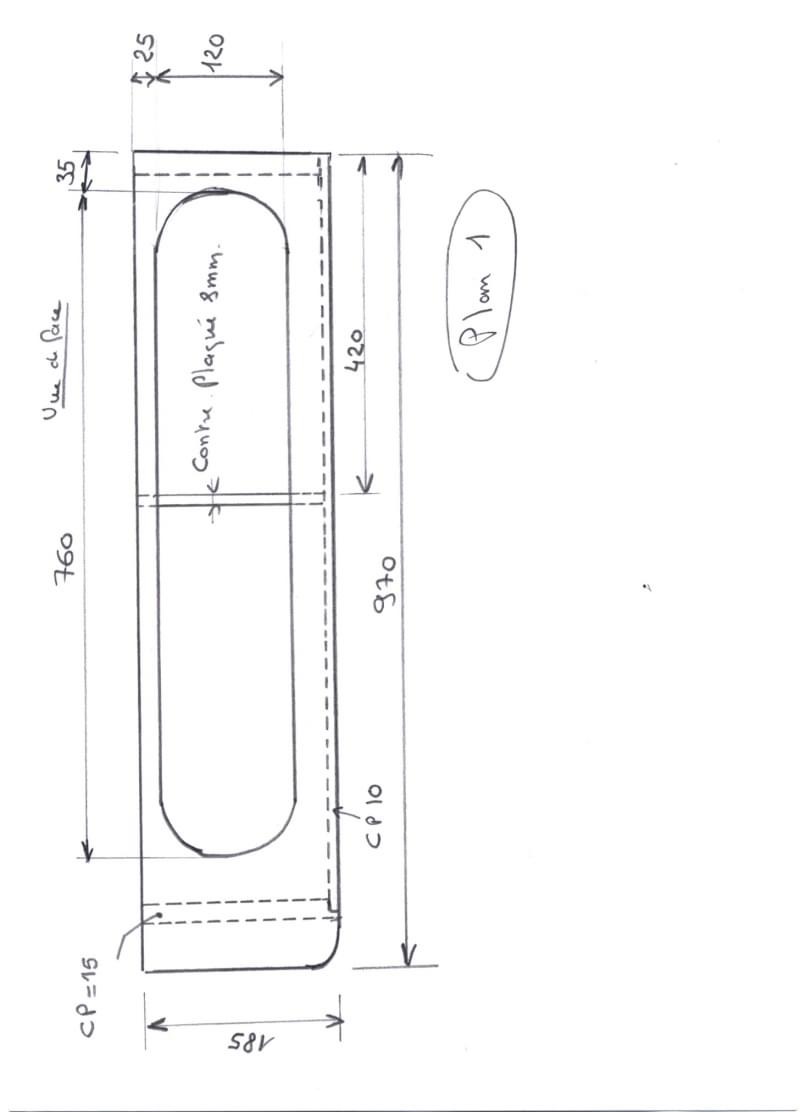

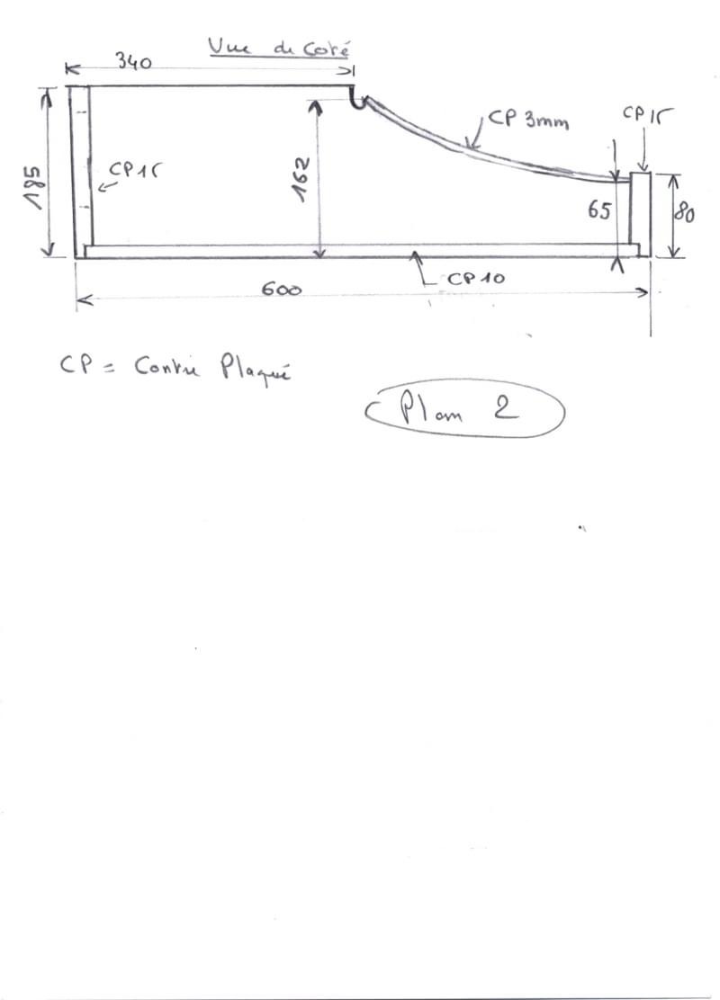

j’avais récupéré ça, si ça peut t’aider.
merci, ca me fait deja 1 meuble!
