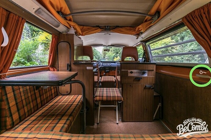

J ai vu sur certaines de vos photos, que des combis sont équipés du meuble avec le frigo et l évier sur le dessus. J aimerai m inspirer de ce meuble mais une question me taraude.
L ouverture de la porte coulissante se fait elle aisément quand on a ce meuble car j ai l impression que l espace entre la porte et le meuble est assez restreint.

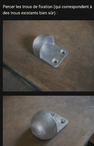

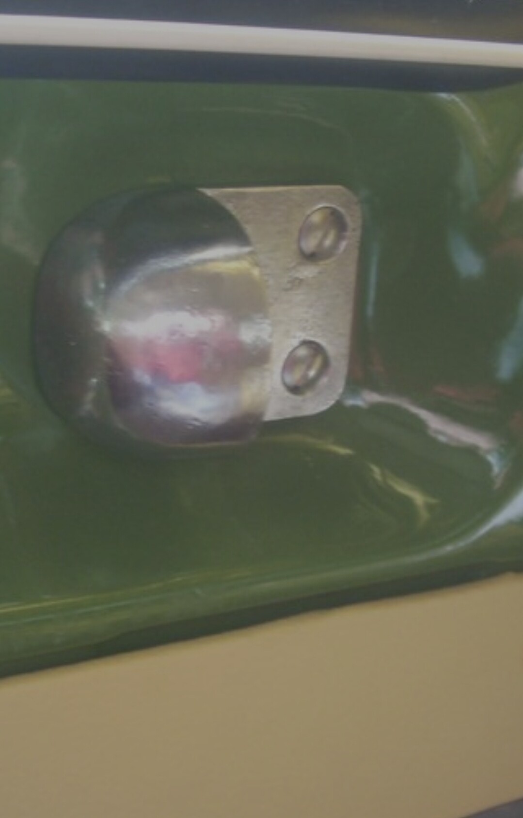

L’ami @westyfleur a fabriqué un petit objet qui te fait claquer la porte tout en douceur. Plus personne ne nous fait la gueule au petit matin :grin::grin::grin::rofl:

@westyfleur allô à toi de nous présenter l’objet qui va bien. Si tu as deux minutes, milles mercis​:folded_hands: Je le cherche dans les archives…
Ayé.
Le post de @westyfleur est une pépite pour restaurer de A à Z son combi. Je me suis régalée à le reparcourir.
Et voici l’objet:
merci pour toutes ces informations, mais quel chantier pour fabriquer une telle piece.
En tout cas l’idée est geniale
Sympa cette petite poignée :star_struck:

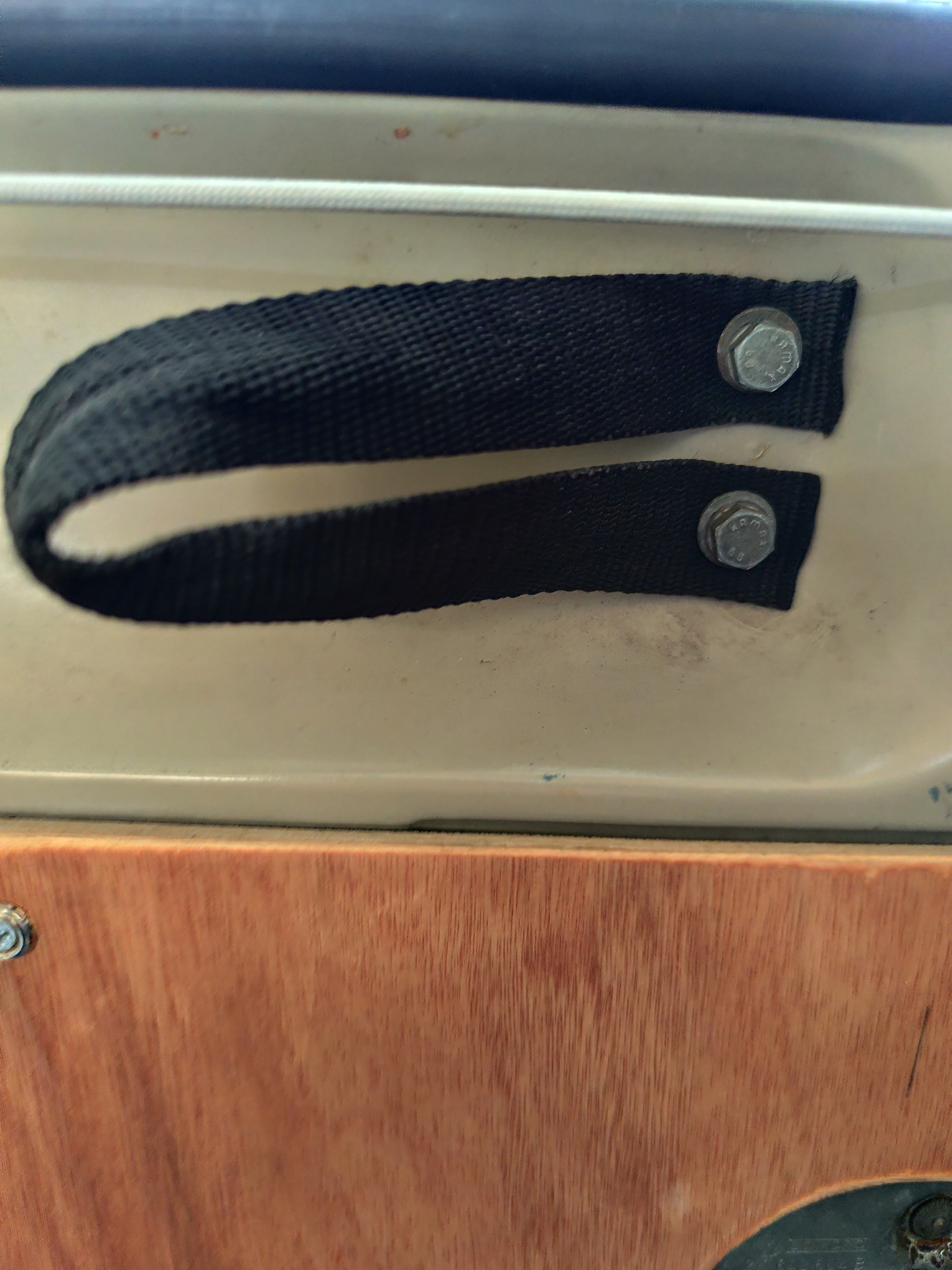

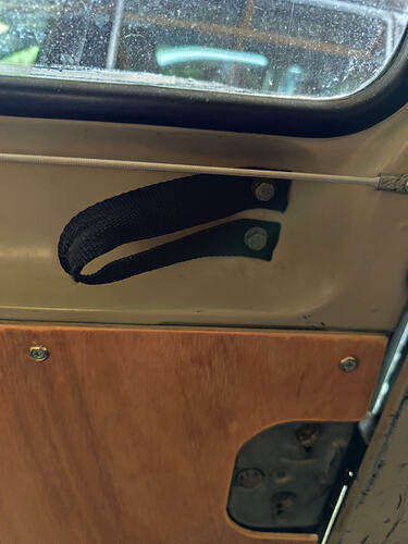

J’ai réalisé dans la même finalité, la version “roots”…beaucoup moins classe mais suffisamment efficace :joy::joy: une vielle bandoulière de sac
Remarque c est pas bête ! et simple à faire. :+1:
C’est fait à l’arrache, je compte améliorer le système :joy:

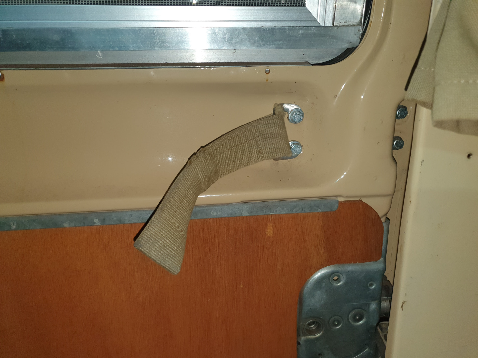

Pour ma part, au lieu de mettre la sangle à l’horizontale, je l’ai mise à la verticale, et en lui faisant faire le tour de la gâche, cela permet de bloquer la porte entreouverte …
Fait aussi à l’arrache avec un bout de sangle d’arrimage nylon lors d’un meeting

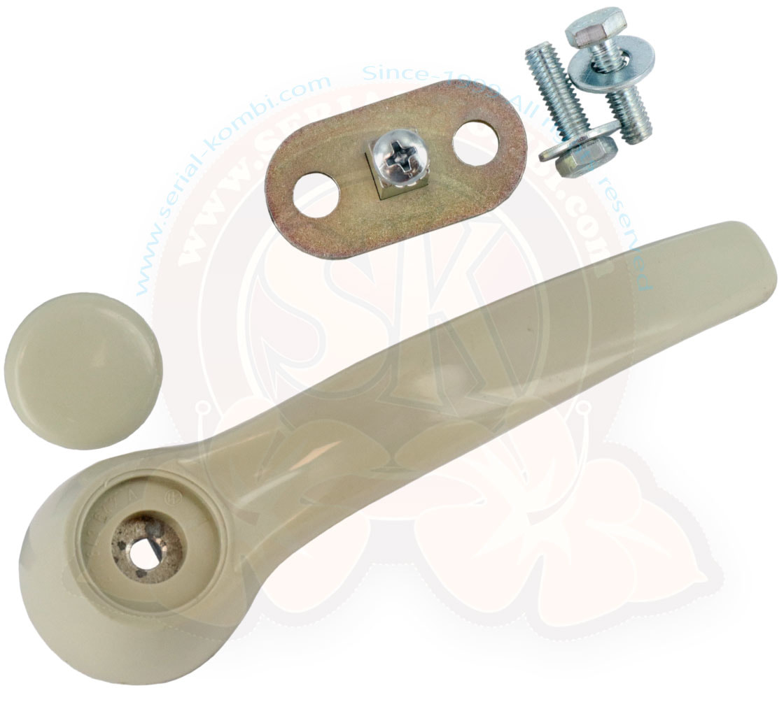

Pour les moins bricoleur, il existe à la vente la poignée d’aide à la fermeture en silence chez SK :
https://serial-kombi.com/fr/s/poignee-interieure-de-porte-coulissante-aide-a-la-fermeture-en-silence-depuis-linterieur-avec-poignee-grise-lensemble-complet-8-1967-7-1979/
Moi j’ai fait ça :
Il me semble que j’ai utilisé une sangle d’arrêt de porte de T1.
C’est clair qu’on aurait du mal à s’en passer désormais.
Merci pour vos inspirations, avec une sangle et 2 boulons, on résout le problème.

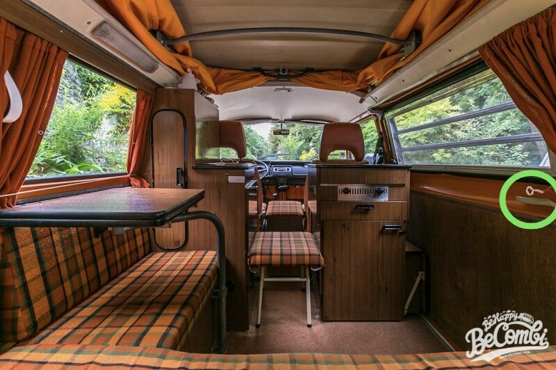

Est ce que quelqu’un aurait en photo le fameux meuble frigo avec la tablette car je n’ai jamais vu l intérieur de ce meuble et je ne me rends pas compte de son gabarit.

Excellent la poignée SK, c’est un truc qui existait à l’époque ? Je vais me laisser tenter, enfin quand la banque voudra bien. :wink:
Après, tout ça n’empêche pas un bon graissage de tous les points de contact chaque année !
Effectivement, il me semble que cette poignée était d’origine sur les camper avec meuble à l’entrée (Helsinki, Malaga…). Avec le temps, la plupart ont cassé. Lorsque que j’ai récupéré mon bus, il restait la platine de fixation.
C’est clair que vu l’angle appliqué par la force, la forme de la poignée n’est pas idéale pour tirer vers l’intérieur.
