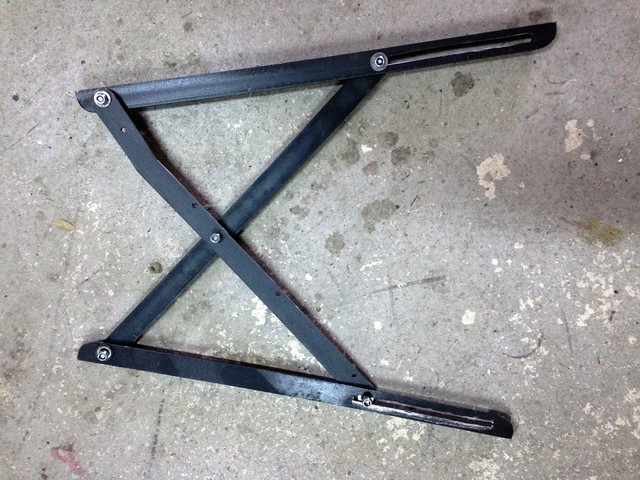

je suis motivé, j’ai bossé un peu aujourd’hui et je suis content, j’ai fais mes compas et ils fonctionnent, juste 2 endroits à meuler et ce sera parfait.

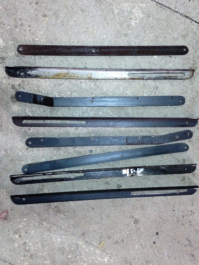

les barres brutes mais coupées, que de la recup
percées et meulées
assemblées
trop fier et 300€ d’economisés,
pierrox, j’ai fait comme les garagistes et ca ne marchait pas… merci pour l’info entre l’alu et le plastique, je découvre completement vw… alors je bute sur des bricoles.
un grand merci a westyfleur pour les cotes des compas, et merci juju pour les encouragements.

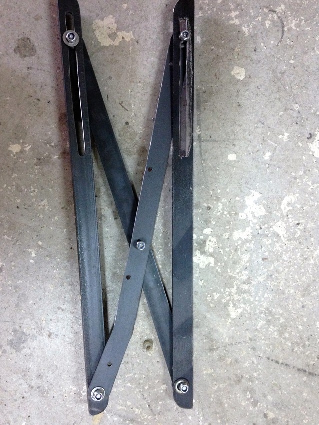

ca y est les 2 sont assemblées, je me retrouve avec une hauteur sous toit de 1m au plus haut et 35 au plus bas, je pense que ca devrait suffire. je suis trop content!! ca avance!!

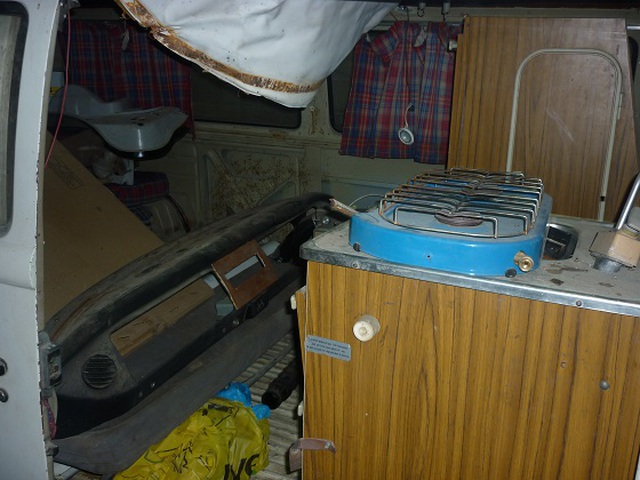

pour le plaisir 2photos lors de l’achat
et la cabine avant demontage du volant

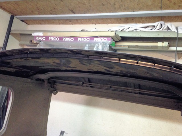

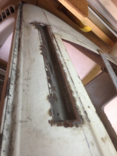

j’ai pu bosser hier et ca avance bien, d’abord renfort de la decoupe du toit

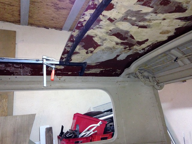

fabrication du ceintre à la forme du toit
les renforts sur la partie arriere

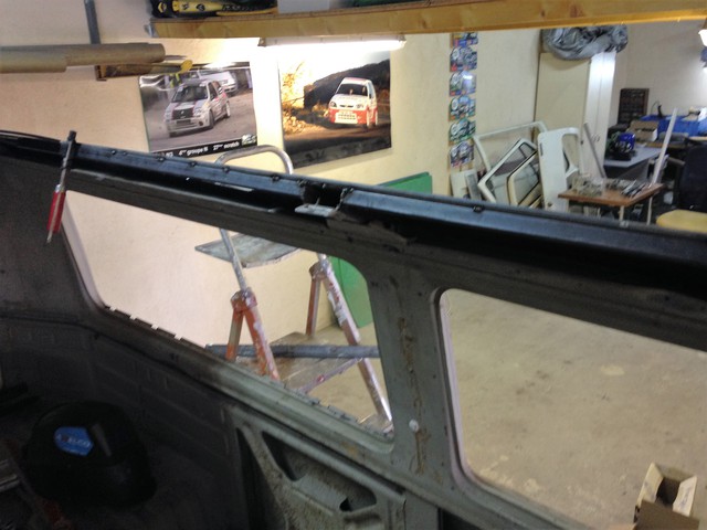

decoupe pour integrer mes compas style westfalia et gagner de la hauteur sur mon toit resine et pouvoir le rendre fin et harmonieux, j’ai un peu tatonner sur ce coté, sur l’autre ca ira beaucoup plus vite

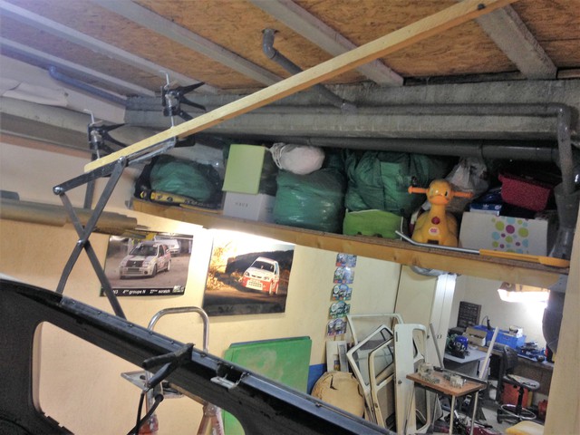

le compas prend sa place
avec un morceau de bois pour verifier l’alignement et la hauteur, c’est parfait!!!
peut etre l’autre cote dimanche
deuxieme coté fait mais pas completement soudé, je suis tombé en panne de gaz, je prepare un faux chassis alu pour supporter le toit, et dans la foulée j’attaque la resine du toit.

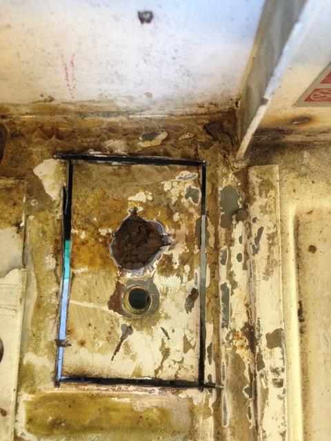

puis j’ai découpé les 2 fixations de ceintures inférieures, corrosion très perforante, nettoyé a l’acide phosphorique et ressouder sur de la tôle saine
réparation d’un trou fait à l’arrache par les prédécesseurs
