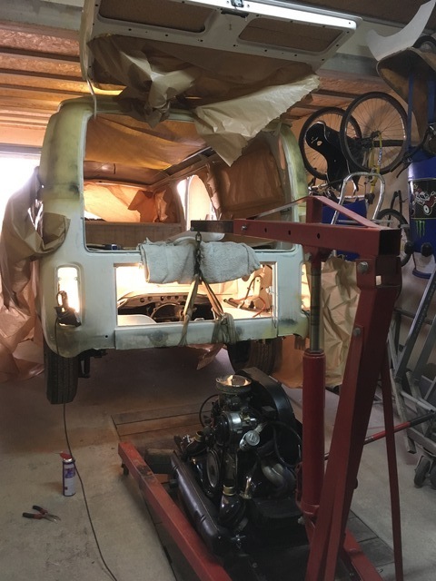

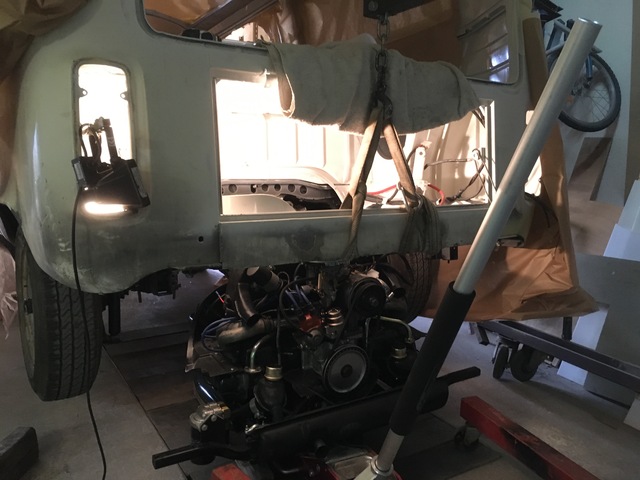

aujourd’hui une reunion a été annulée, alors hop un coup de fil au paternel et il est monté.

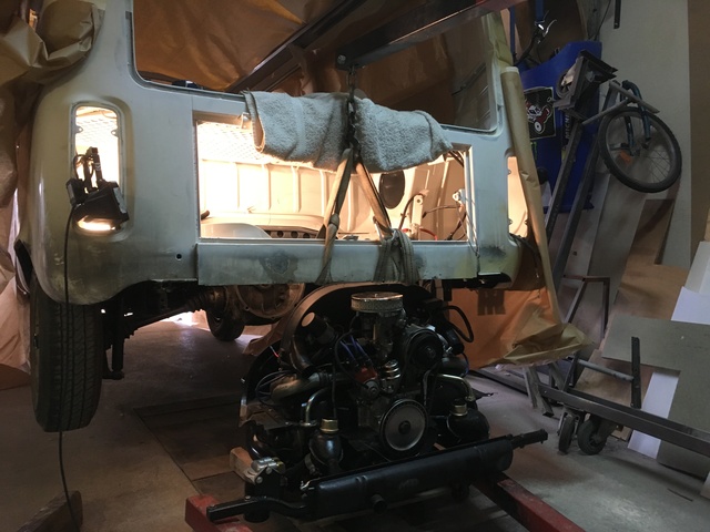

en 2h30 nous avons monté et reverifié le jeu au vilebrequin (9 dixiemes), monté embrayage et butée, puis mis le moteur en place. je suis assez fier de nous pour 2 absolu debutants (nous ne l’avons meme pas démonté il etait dans une brouette…)
place aux photos.
on leve le combi
on le recule
on le redescend
on emboite dans la boite
la on s’est un peu fait chier il nous a fallu demonter les sabots supports moteurs, aprés c’est rentré comme papa dans maman

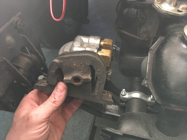

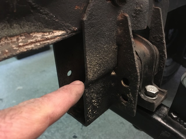

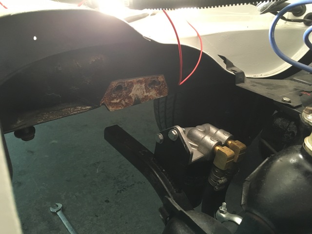

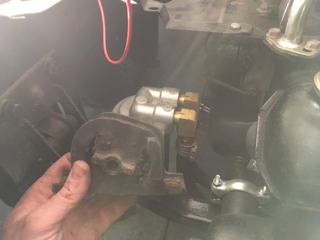

par contre j’ai pas relevé le sens des sabots au demontage, le décroché coté interieur ou exterieur?
quel est le bon sens du silent bloc gauche?
celui ci?
ou celui la?

désolé pour les silemblocs je peux pas t’aider, je connais pas les bus récents.
oui 9centiemes, la joie me submerge et j’ecris des betises…
aucune idée mais félicitation pour tout le boulot que tu fais sur ce bus, cet été ça va pouvoir ce balader en frimant grave
Super boulot , c’est bon ça .
Le décrochement est vers l’intérieur comme sur ta photo et le silent-bloc , partie la moins haute à l’intérieur comme sur
la première photo .

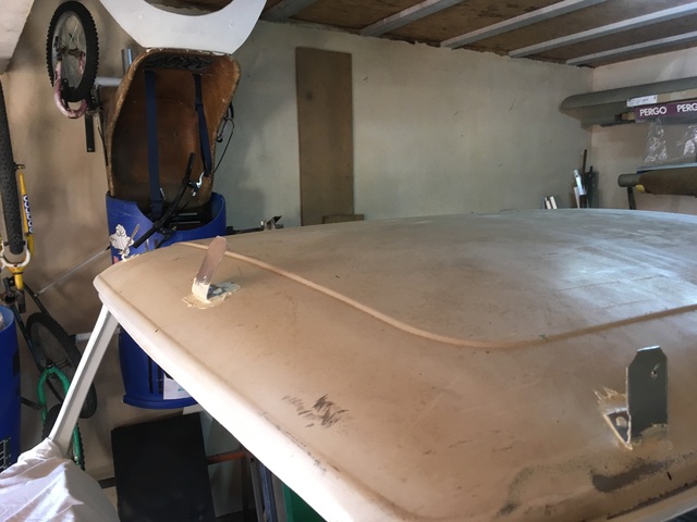

pour boulegue, je n’ai rien de plus que ce qu’il y a ici: serial-kombi.com/Content/Im … ctions.pdf . le paragraphe sur le porte bagage et les photos avec le toit bleu et le metre
j’ai fait avec, ça ne necessite pas une precision au millieme comme le vilebrequin, les pates en alu sont souples pour rattraper les imprecisions.

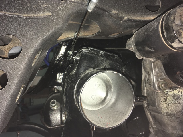

cet aprem un peu de boulot, mais moins spectaculaire qu’hier!! J’ai comencé par verifier le sens de montage de mes silents blocs arriere, ils etaient dans le bon sens, mais un boulon ne tombait pas en face du trou, aprés démontage je me suis rendu compte que l’un des 2 silents blocs avait l’entraxe entre les trous plus large de 4 mm (repro de merde), donc redemontage repercage et remontage aprés verification de tous les serrages, d’ailleurs ils me paraissent trés faibles les couples de serrage moteur boite (30 nm), cela m’a occupé un bon moment. j’ai branché le circuit d’essence, la durite de depression des freins, la cable d’accelerateur et pleins d’autres merdouilles.

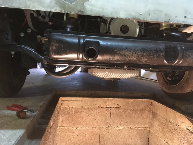

j’ai réouvert la fosse pour bosser dessous, c’est beau un moteur vu de là
le carter additionnel descend bas.
ensuite les emmerdes ont commencées avec les boites de chauffages, repro pourries, il m’a fallu tordre une pate et regler 2 bricoles, et j’ai l’impression qu’il me manque une piece
j’en suis là

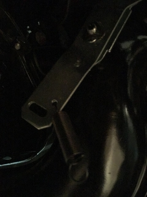

et le ressort je le fixe à quoi?
il me reste ça dans le kit, les bouchons j’ai compris mais le reste?

Question… les repros des boîtes de chauffage ne sont elles pas communes cox et combi?
Et je crois avoir vu qu il y a une adaptation à faire du système d’ouverture dans ce cas non?
Aucune idée je vais chercher si quelqu’un connaît la réponse j’achete !!
Oui c’est ca. De mémoire, la patte qui commande la fermeture est plus longue car le cable de cox tire par le dessous alors que dans le cas du combi c’est par le dessus (ou l’inverse) et du coup la boite de chauffe universelle peut se monter sur les deux. La patte a une articulation en plus et je me demande s’il faut pas l’acheter séparément :
https://www.mecatechnic.com/fr-FR/jeu-de-montage-de-boite-de-chauffage-pour-cox-combi_VC26200J.htm
Et vu que tu as déjà été déçu, autant te prévenir : ces boites de chauffe permettent de dégivrer le pare brise quand il fait froid, et à tiédir le bus quand il fait doux… elles ne chauffent pas assez pour un combi.
merci des precisions pierrox, je monte le tout et on verra aprés, de toutes facons il faudra completer le chauffage mais je verrais ça quand tout fonctionnera.
le kit que tu me montre est celui qui etait fourni avec le kit, mais il me manque une photo pour voir ou se positionne chaque piece car la je comprend plus. je pense que c’est le ressort qui doit me debloquer mais ou le mettre?
est ce que quelqu’un a une photo sous la main car sur le forum les photos ont disparues sur les topics qui en parlent
merci
bon je pense avoir trouvé la solution, en fait, j’ai viré tout ce que je me suis fait chier à monter hier soir et simplement fixé le cable sur la commande du haut, ça fonctionne, pour mes cables trop long, je les ai ramené vers l’avant et ça a l’air d’etre bon, il faudra voir à l’usage.

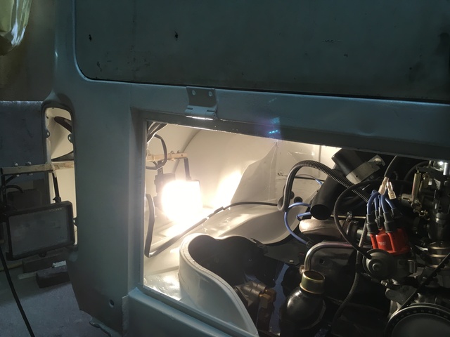

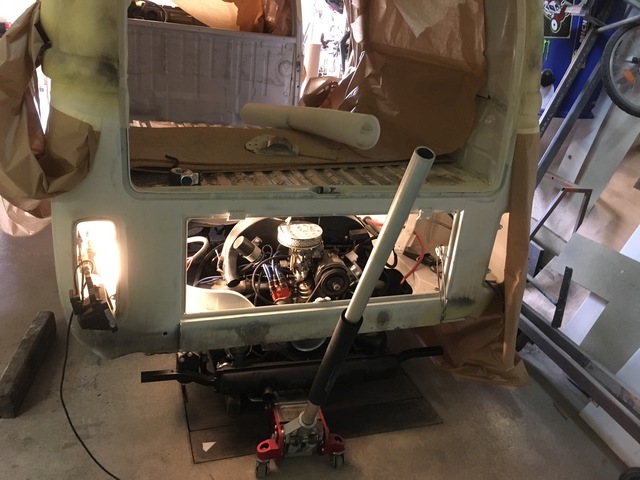

comme j’ai vu qu’il etait à la mode de mettre de l’éclairage dans le compartiment moteur alors point de led, c’est trop recent, un bon halogene, par contre je ne pourrai plus mettre le phare, ça m’ennuie (lol)
