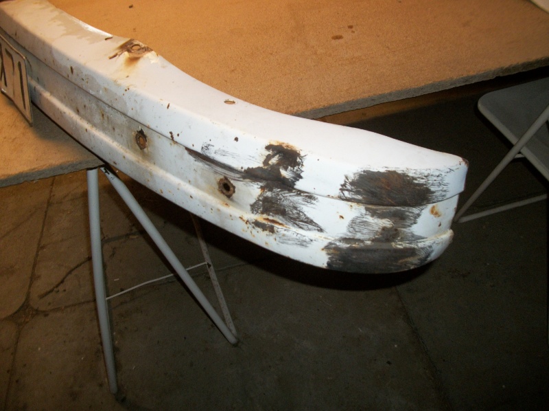

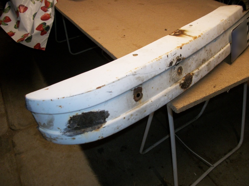

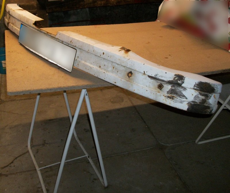

Marre d’avoir un pare-chocs moche et tout rouillé, je me lance
Voici la bête :
Dans l’ordre ce qu’il faut faire :

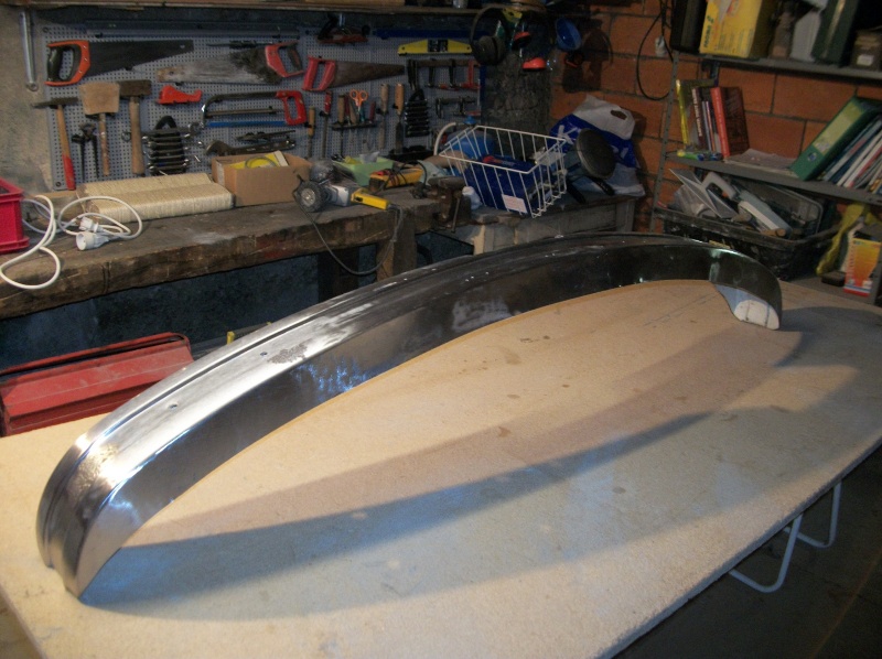

poncer pour ramener à la tôle ; je pense utiliser une ponceuse excentrique (je n’ai rien d’autre). Vous me conseillez quels disques ?

alors sur le seul point que je maitrise, le ponçage… hormis l’excentrique, la bonne vielle perceuse avec une brosse métallique au bout, forme conique ou disque selon les endroits. ça fonctionne très bien pour un prix modique au regard des nombreux disques à changer régulièrement.

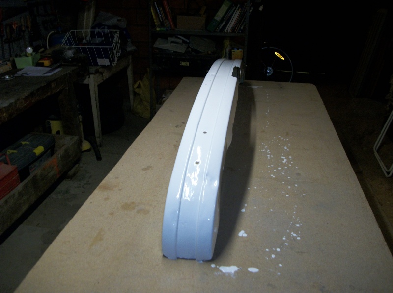

J’ai fini par opter pour une peinture époxy anticorrosion, bi-composant, satinée brillante, solvantée, applicable directement sur acier. Mélange avec durcisseur (5/1) et solvant, application au pinceau plat en soie largeur 20cm. Oui, je sais, c’est mieux au pistolet, mais on m’a finalement déconseillé d’utiliser mon Wagner, car il a déjà été utilisé avec de la peinture glycéro, et le mélange des deux risquait d’être détonnant, sauf à faire un méga nettoyage. Toujours dans l’esprit de mon chantier de débutant, le pinceau permet de se faire la main…et de mesurer l’étendue qui me sépare d’un rendu professionnel
J’ai utilisé 100 grammes (acheté 1 pot d’1kg, au moins c’est rentable), 20 grammes de durcisseur et 10 grammes de diluant.
Le résultat est …comment dire ? encourageant. J’adore le rendu, c’est vraiment très beau par contre, plein de petits défauts agaçants, en tous les cas moi je les vois, je me tâte pour une seconde couche bien que le vendeur m’avait prévenu que c’était inutile, en tous les cas si j’y retourne je mets un masque car j’ai encore le nez et la gorge tout irrités, ce produit est terriblement toxique !!!

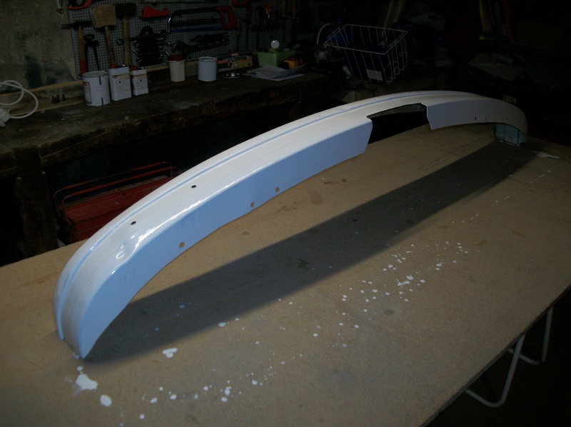

Mission accomplie : le pare-choc est tout de même beaucoup moins moche qu’avant (cf. premier message de ce post !)
Le propriétaire précédent a installé un support de roue de secours qui est fixé en bas de la face avant et non au milieu. D’où la découpe. Ce montage a mutilé le pare-choc mais respecte la face avant, et une fois tout en place on ne remarque pas la découpe.
