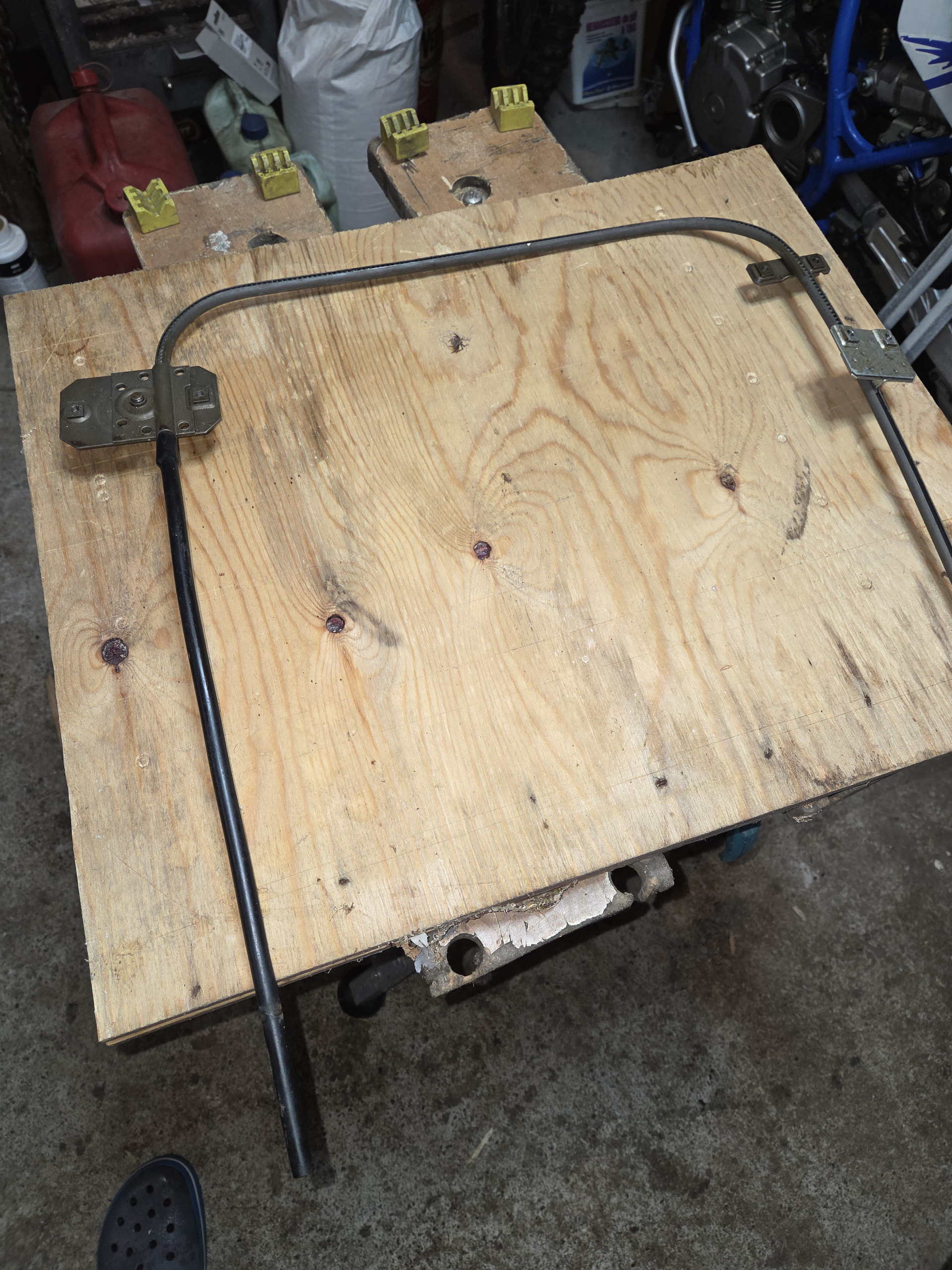

Mécanisme lève vitre démonté par curiosité
Lors de mon dernier périple j’ai le mécanisme de la vitre conducteur qui a lâché.
Du coup en rentrant j’en ai commandé un et je l’ai remplacé.

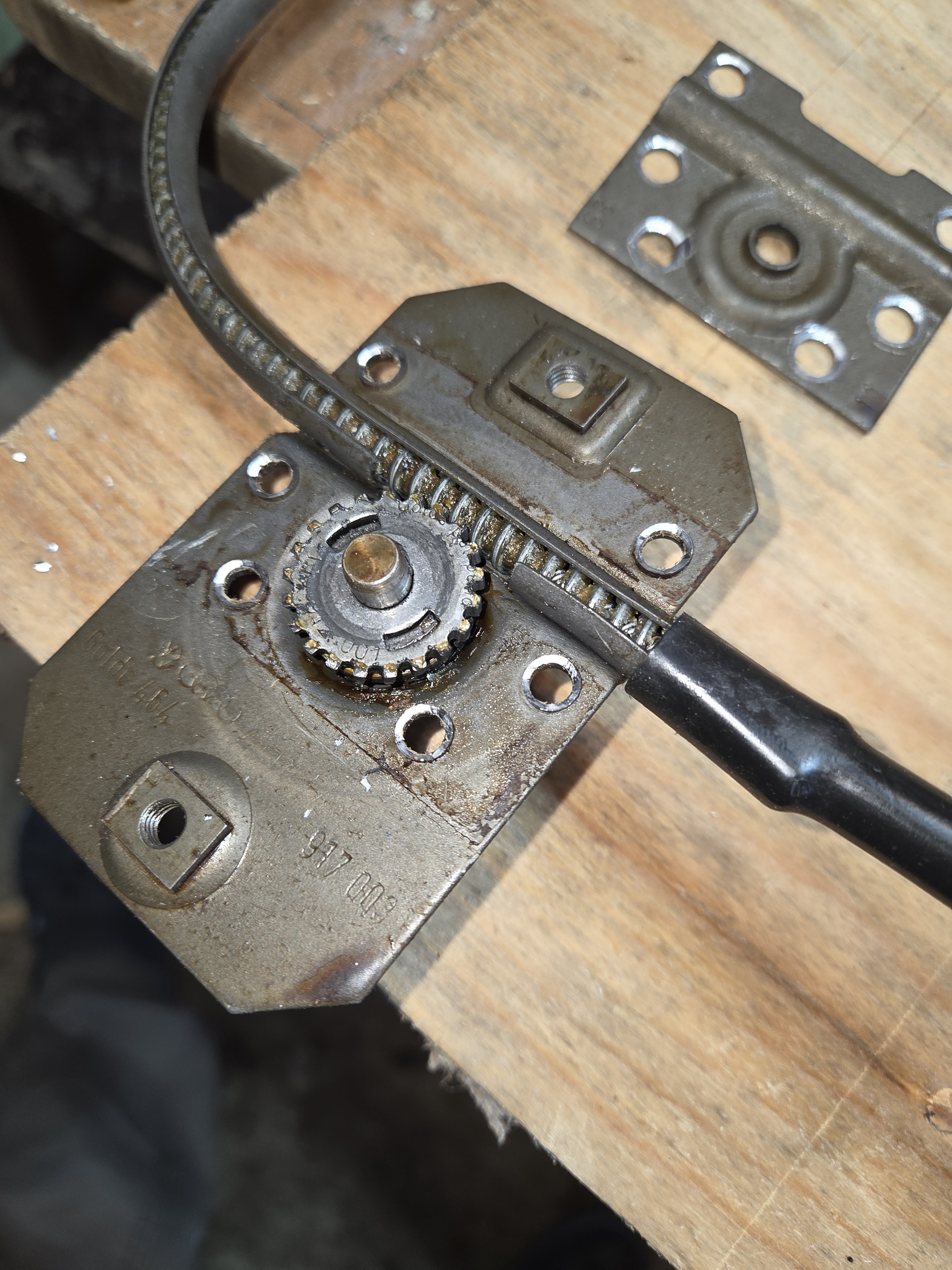

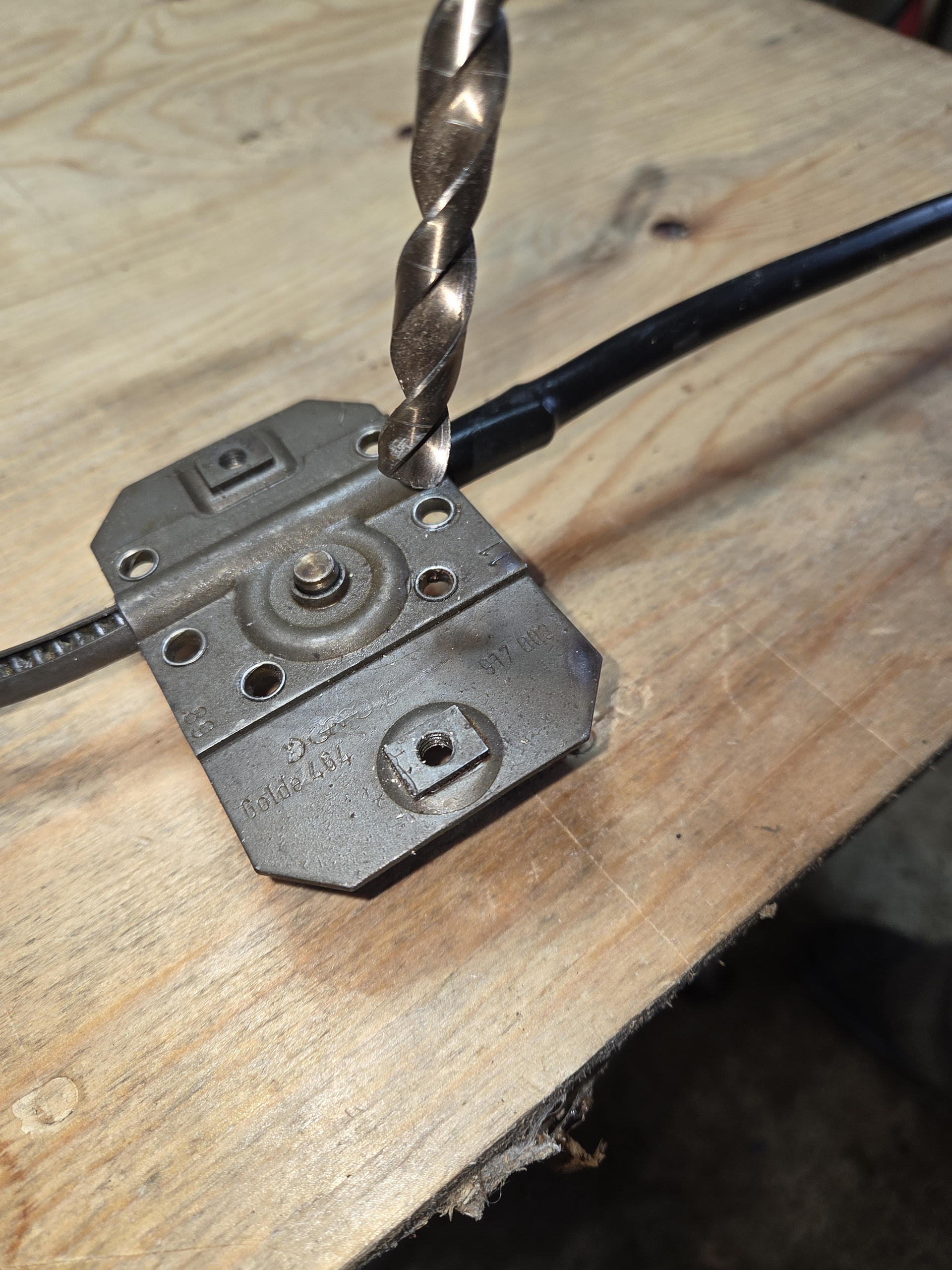

Avant je jeter le vieux je me suis que j’allais l’ouvrir avec l’espoir d’éventuellement le réparer.
Voici mes découvertes.

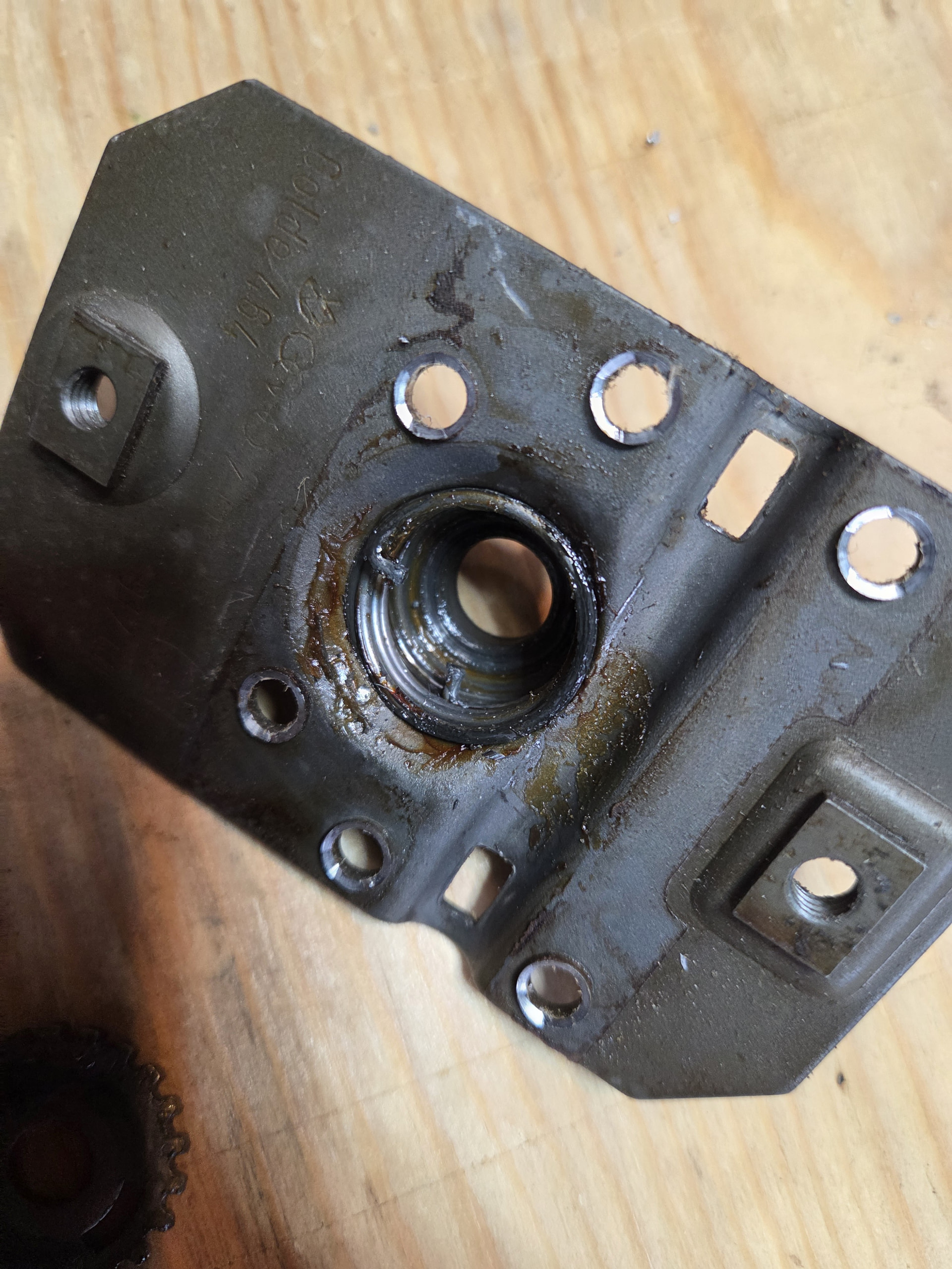

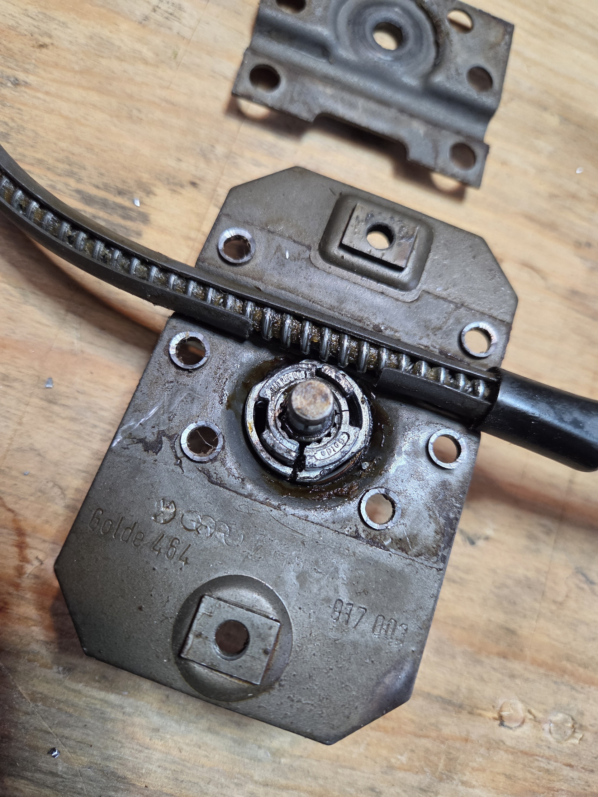

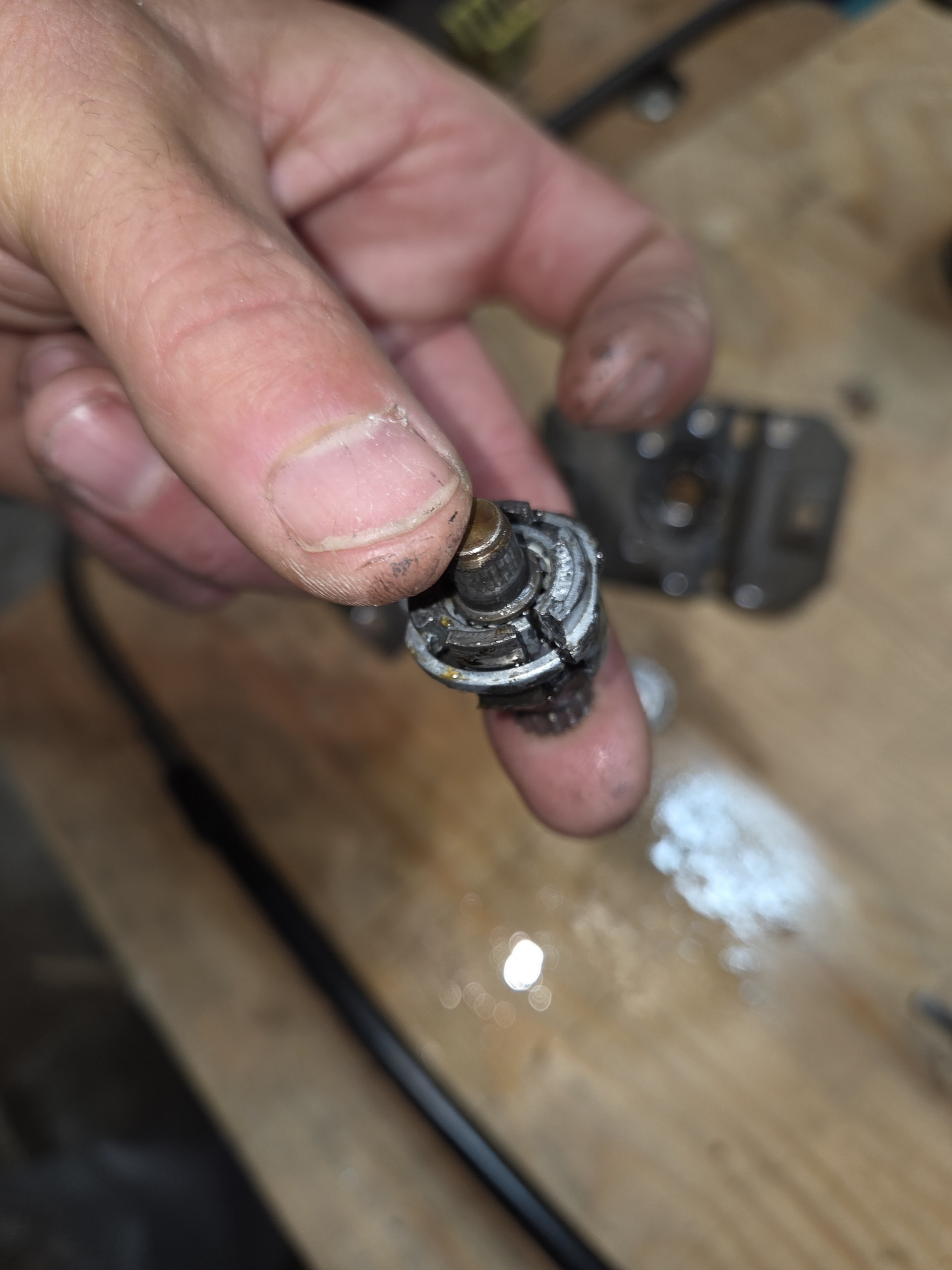

Voici la pièce cassée.
Du coup l’axe de la manivelle tourne dans le vide.
Je ne pense pas que ce soit réparable…
C’est clair que c’est brutal et bestial comme système. Surtout qu’il n’y a pas possibilité de dégraisser facilement.
J’espère surtout que le nouveau va tenir. Il n’a pas l’air aussi solide et c’est pénible à changer
Tout est réparable mais il faut un minimum de matériel .
Pour ma part ,je tournerais une nouvelle bague en bronze .
