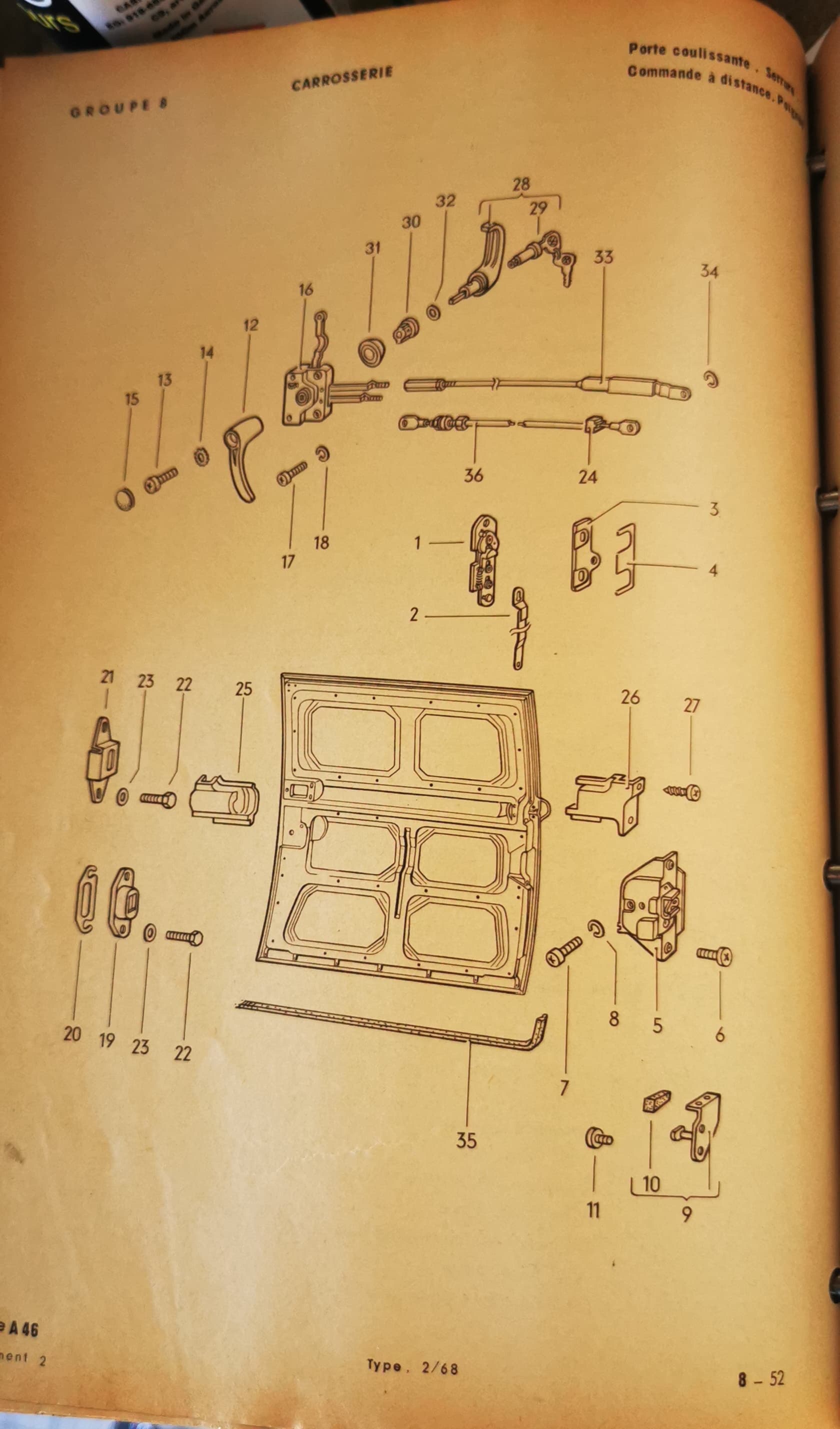

Même avec les photos, on oublie des trucs. J’ai un gros classeur avec tous les éclatées pour t2a si jamais t’as un doute ![]()
C’est sûr ! Le mien est moyen mais pourquoi on les aime ? D’ailleurs ne manque t’il pas un mécanisme aussi sur la porte?
scan_1.pdf (1.54 MB)
Je vois pas ce qu’il me manque en fait peut-être qu’il ne manque rien !
