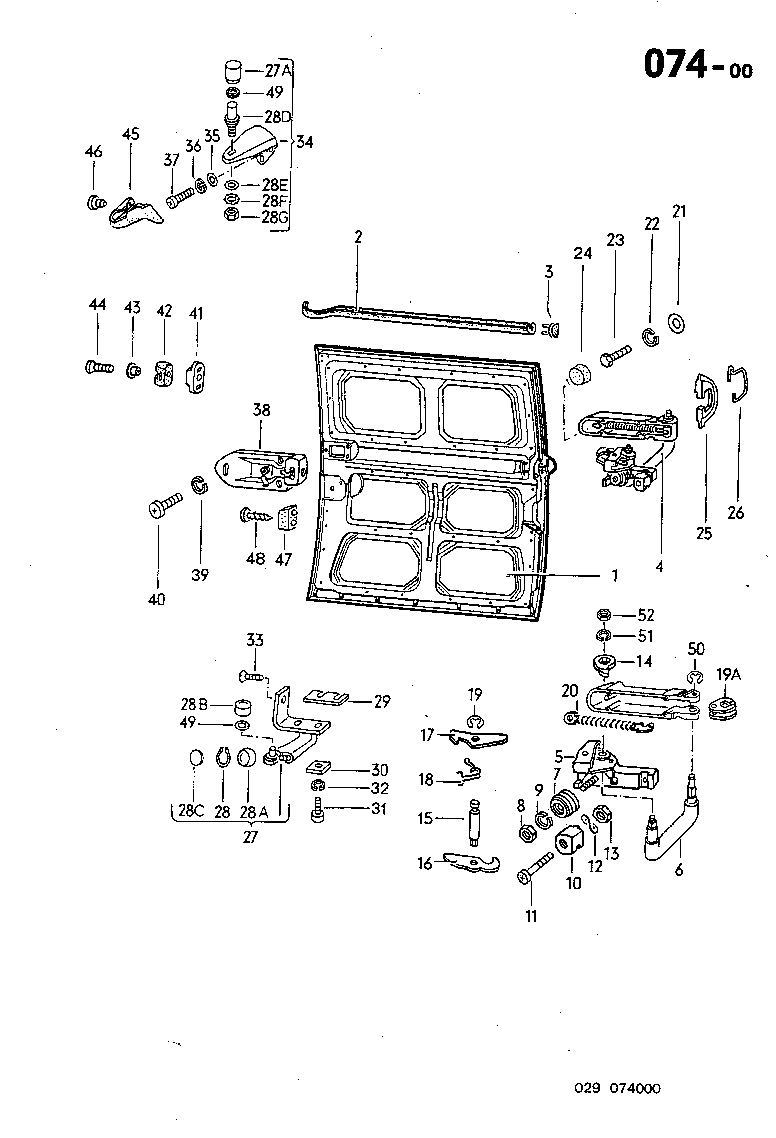

J’ai un soucis avec ma porte latérale (coté serrure), elle s’est mise à frotter sur le bas du rail comme si une pièce/roulette? s’était barrée en douce… Pour la fermer et donc l’aligner, je suis obligé de la soulever d’un bon cm…
Quelqu’un aurait-il un schéma / photo de cette partie pour que je comprenne d’ou vient mon soucis…?

Peut-etre ceci pour t’aider:
ratwell.com/technical/Microfiche/t207400.gif
Merci pour le schéma, c’est au niveau du bloc 27 qu’il y a un souci, un espèce de bouchon en plastique noir a sauté. Ce n’est pas un roulement vertical qu’il devrait y avoir à cet endroit ?
Bon c’est le roulement qui a explosé et qui s’est barré …

avant de te lancer à acheter un nouveau roulement, vérifie que l’axe sus lequel il rentre est encore présent avec la rainure pour le circlips, il arrive que le support casse
si le support est présent vérifie son état et ensuite il te faut le roulement , le circlips qui le maintiendra en place, un peu de graisse et le capuchon

Effectivement l’axe est encore présent. Je vais démonter le tout comme tu me conseilles pour vérifier l’etat de l’ensemble!

Merci pour la vue éclater je vais bien en avoir besoin, je crois avoir été un peu pressé lors du démontage :slightly_frowning_face: .
Petite question la pièce n°6 est en quelle couleur a l’origine? Gris, noir, couleur carrosserie?

la pièce N°6 est grise , elle fut chromée sur les tous premiers modèles et sur les deluxes t2a :wink:
Merci on part pour le gris alors…
