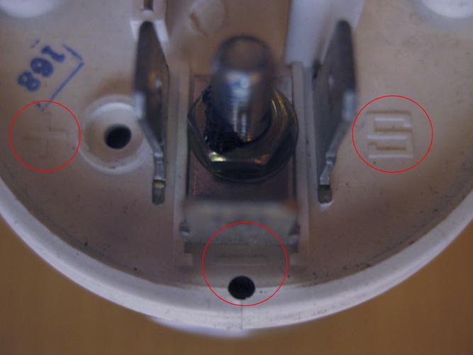

sur le mano de pression, il y a une étiquette
M 221 005 203
12 volts (yabon)
98/03 (mars 98?)
Ton mano de pression est-il sur 5 ou 10 barres ?
Ta sonde est-elle une 5 ou 10 bars ?
Ta sonde a-t’elle un double connecteur (pression & alerte) ?
Si jamais ta sonde de pression d’huile à deux connecteurs (un pour la pression et d’un pour l’alerte) as-tu bien branché celle marquée G au mano et celle marquée WK au voyant d’alerte du tableau de bord ?

le mano de pression va jusqu’à 10 bars (150 psi, j’aime bien me compliquer la vie), et il n’apparait pas dans la liste que tu donnes en lien, trop vieux peut être?
