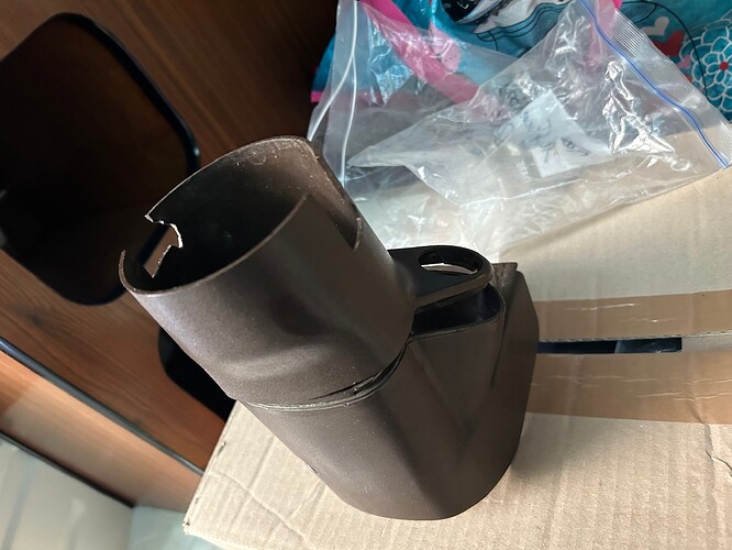

Il peux arriver que le petit rebord 1 s’appuie sur le cache colonne 2. Appui légèrement avec tes doigts, l’ensemble devrait monter

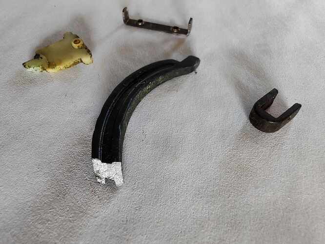

Pour rebondir sur mon sujet, voici donc des photos de ma commande clignotant après démontage du volant. Il m’est resté des pièces dans les mains, dont une en allu qui est cassée. Je ne parvient pas à sortir la commande, j’ai débranché en dessous du cache qui était cassé auparavant.
Mais là je bloque …
Qu’en pensez-vous ?
Pièce en alu qui est cassée. De plus je ne vois pas rebord 1 sur mon système, il y a les câbles et la partie circulaire du système, pas de tige. Juste des guides 21 qui permet l’alignement avec la commande d’essuie glace. Faut-il sortir tout les deux commandes ?

Pour sortir les clignotants de l axe de direction il te faut sortir les deux commandes en même temps
Sur la photo les deux nappes de fils sont ergotées ensemble
Après cela pas de difficulté majeure

Pour le démontage, déconnecte le deuxième connecteur du commode d essuie-glaces assure toi que les 4 vis de maintien des 2 commodes sont enlevés et tir doucement vers le haut ce sont les goupilles qui les maintiennent sur la partie aluminium
Attention il y a le ressort et une bague sur la colonne repère l empilage.
Pour le cache, pour moi il reste en place, mais toute fois si tu souhaites le déposer il est composé de 2 parties, le partie haute doit pouvoir s extraire avec les 2 commodos
Pour la partie inférieure il y a deux vis en dessous mais il faudra aussi démonter la vis à rupture qui maintien le support en alu et alors l ensemble viendra

La hauteur se règle avec l écrou gauche pour limiter l espace entre le volant et les comodos
Sur le tube de la colonne il y a un un lamage
