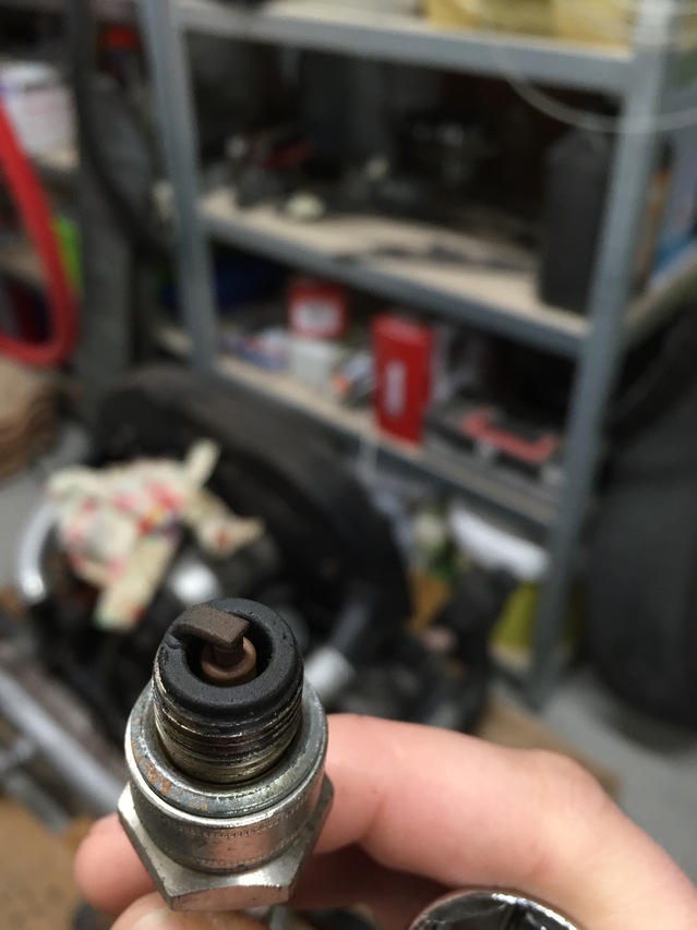

  • Ensemble chemise piston neuf?? grosse question, car tant qu’a déculasser pour changer les tubes enveloppes… je ne connais pas l’origine du moteur, je sais juste que c’est un moteur de reconditionné, il tourne bien, conso 11,5L au 100km et bouffe environ 300ml d’huile au 1000km, jeu de moins de 0,5mm sur le vilo (mesuré à la poulie). Je ne sais pas si c’est utile de refaire une segmentation ou non.
    Ci-joint état de mes bougies sur cylindre 1/2/3/4:
Merci de vos lumières pour mon moulin!
La carburation est pas trop mal…
Perso niveau moteur , verifie l epaisseur du disque d embrayage si limite un ensemble complet…et par securite peut etre un joint spi vilo.
Pour la fuite joint de tube enveloppe…change juste les joints toriques si tu es en tube enveloppe telescopique ou un jeu de nouveau tube enveloppe telescopique.
Deculasser juste pour des tubes enveloppe…ca vaut pas le coup.
Il tire bien ? La conso essence et huile sont bonnes…donc pas touche !

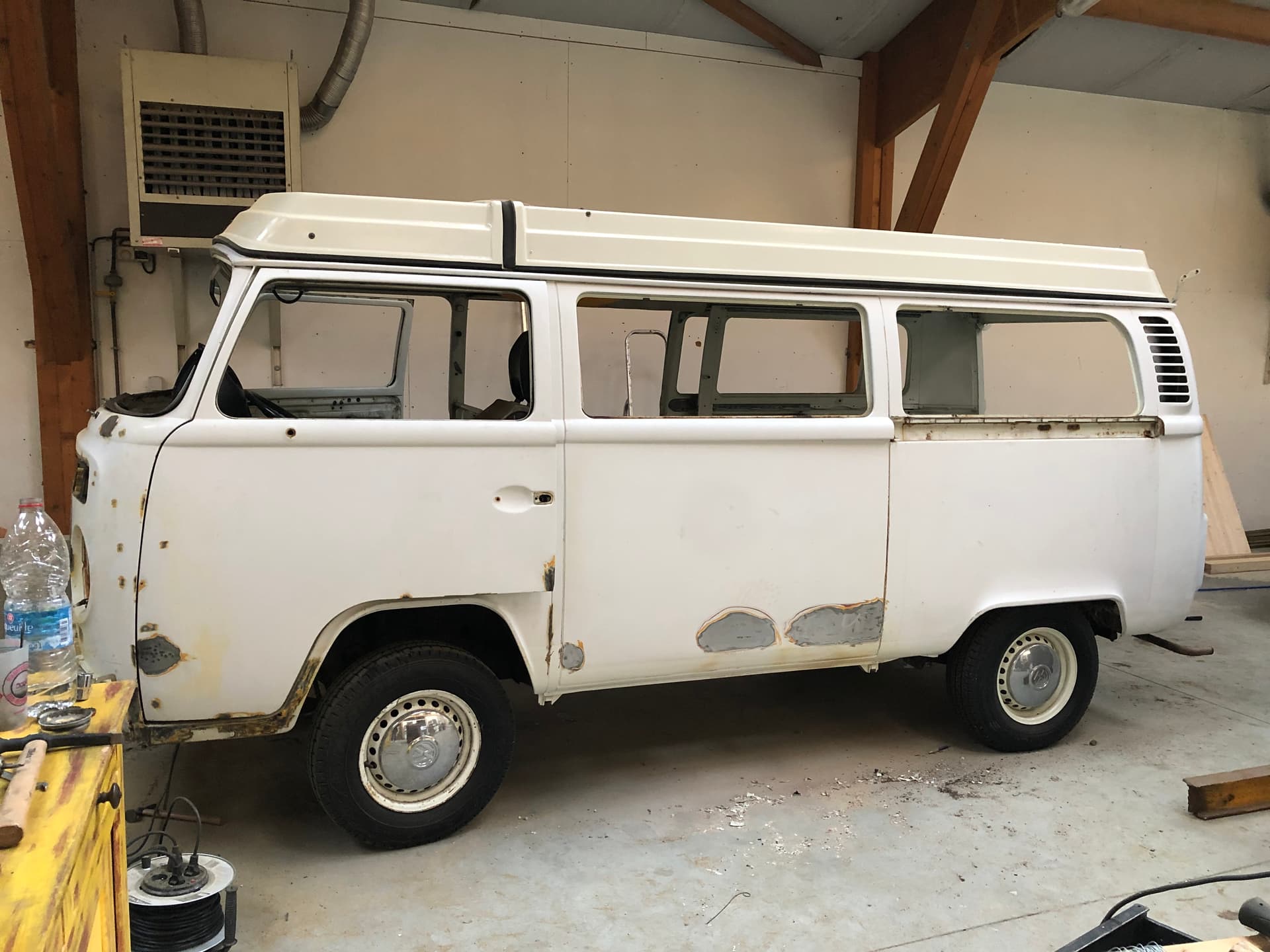

Énormément de mouvement de mon côté, surtout sur la partie perso, mais une seule chose est restée… : le Combi !! :smiley:

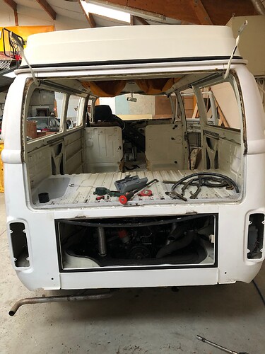

Il a démarré une restauration complète à la sortie du Covid, mais pour diverses raisons, la restauration s’est étalée dans le temps… Il est resté en standby pendant plus de 4 ans dans un garage au sec, à l’abri de l’humidité (il était entouré de bottes de paille :joy:).

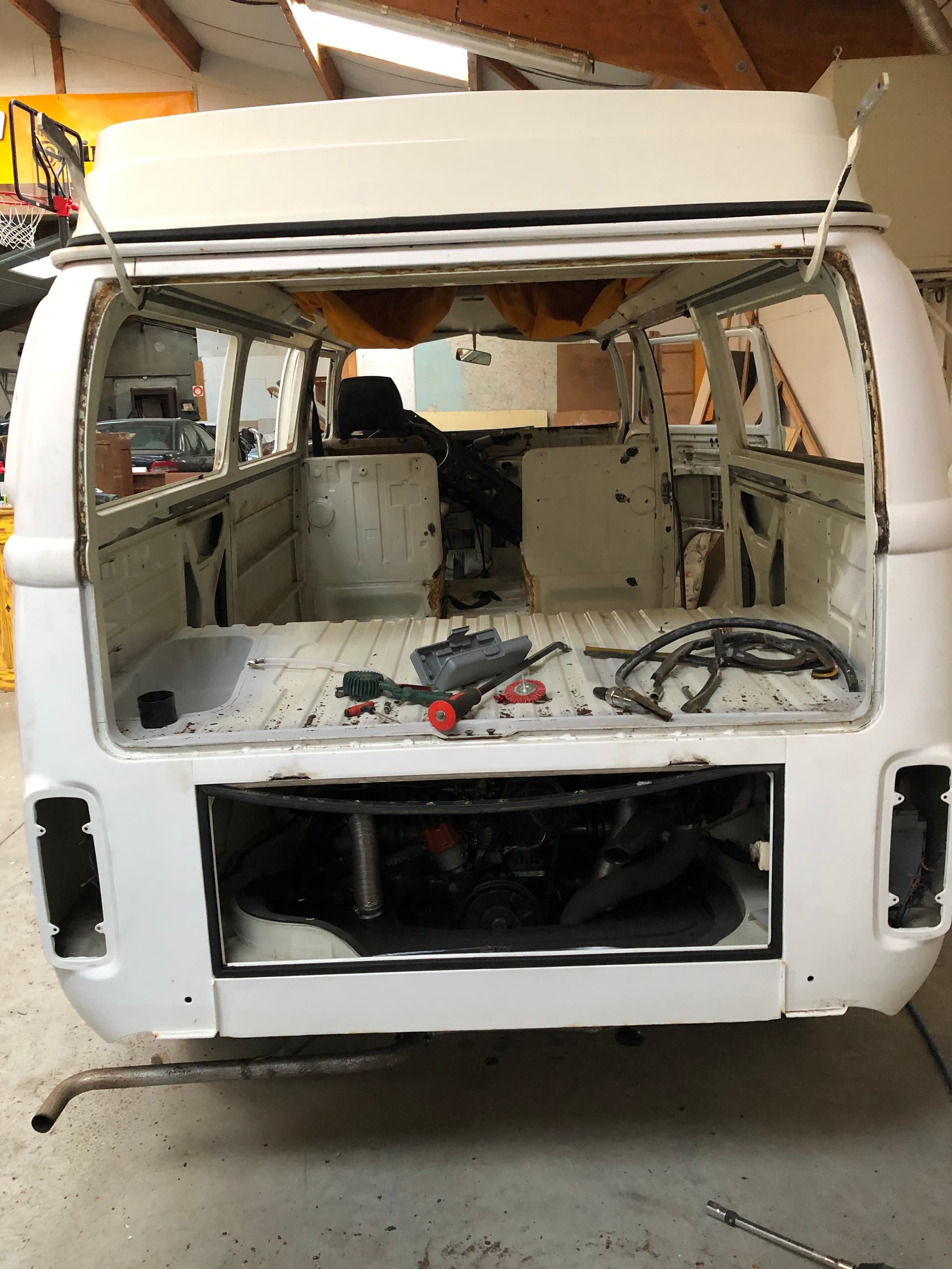

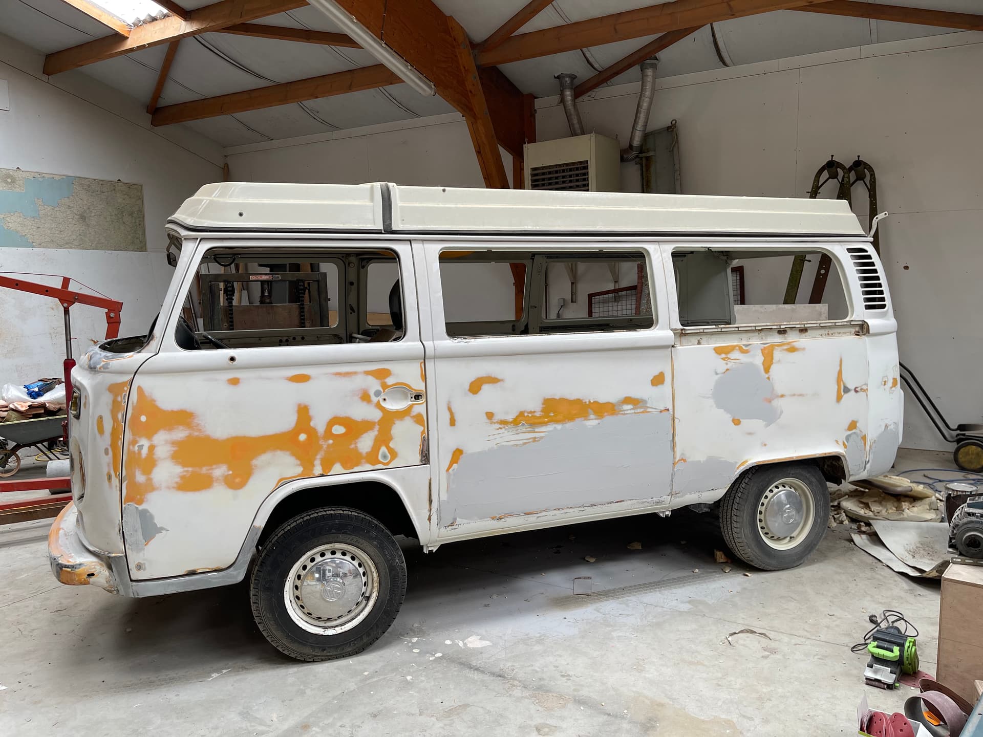

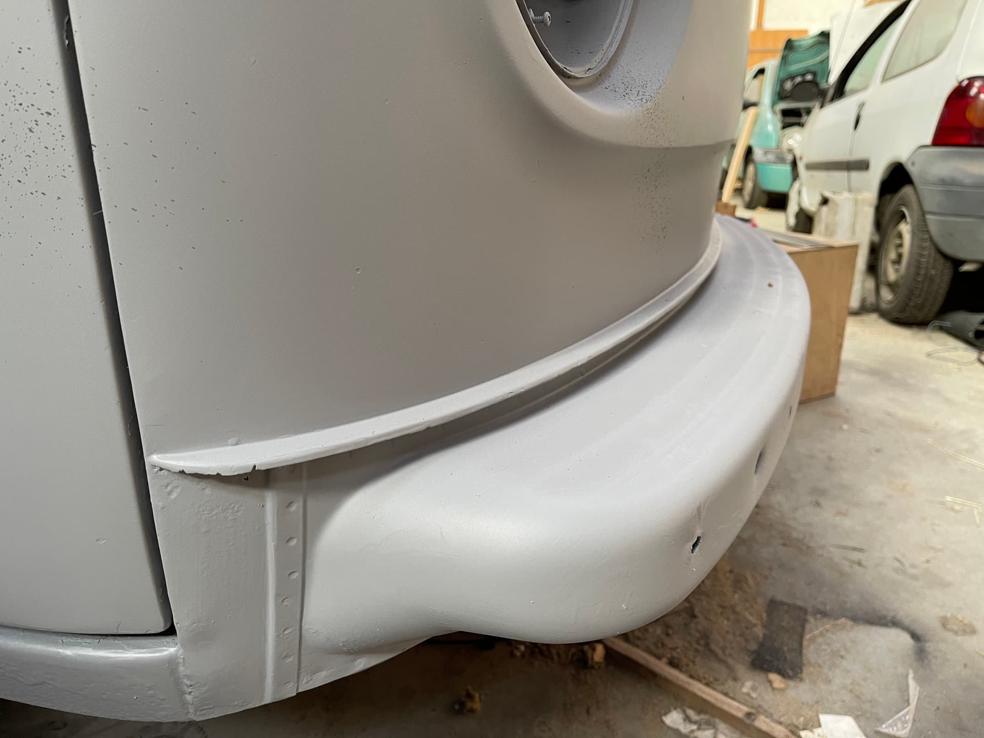

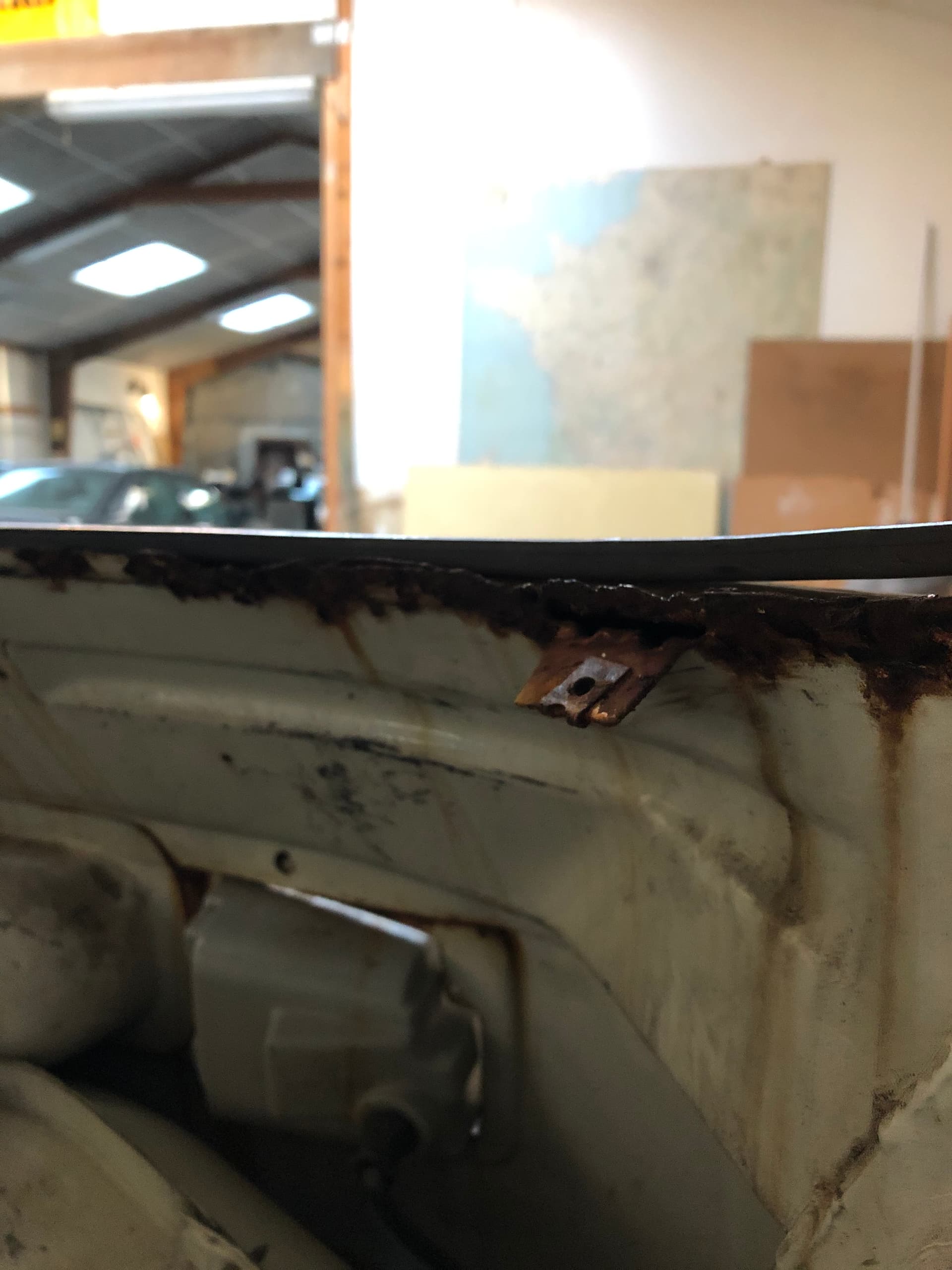

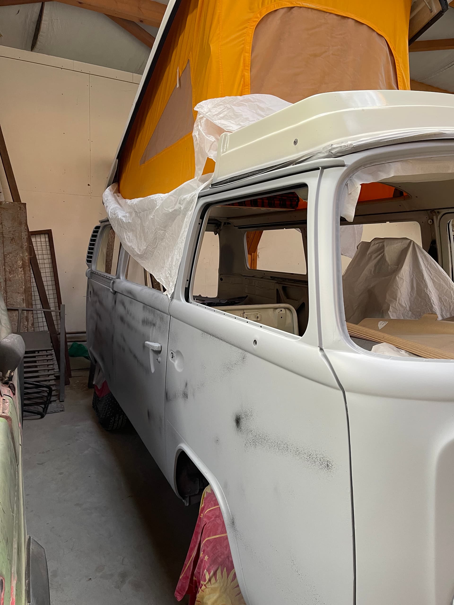

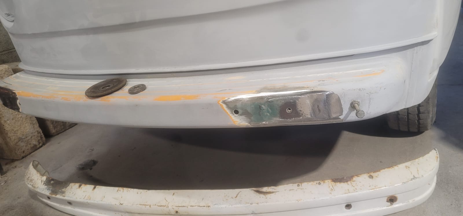

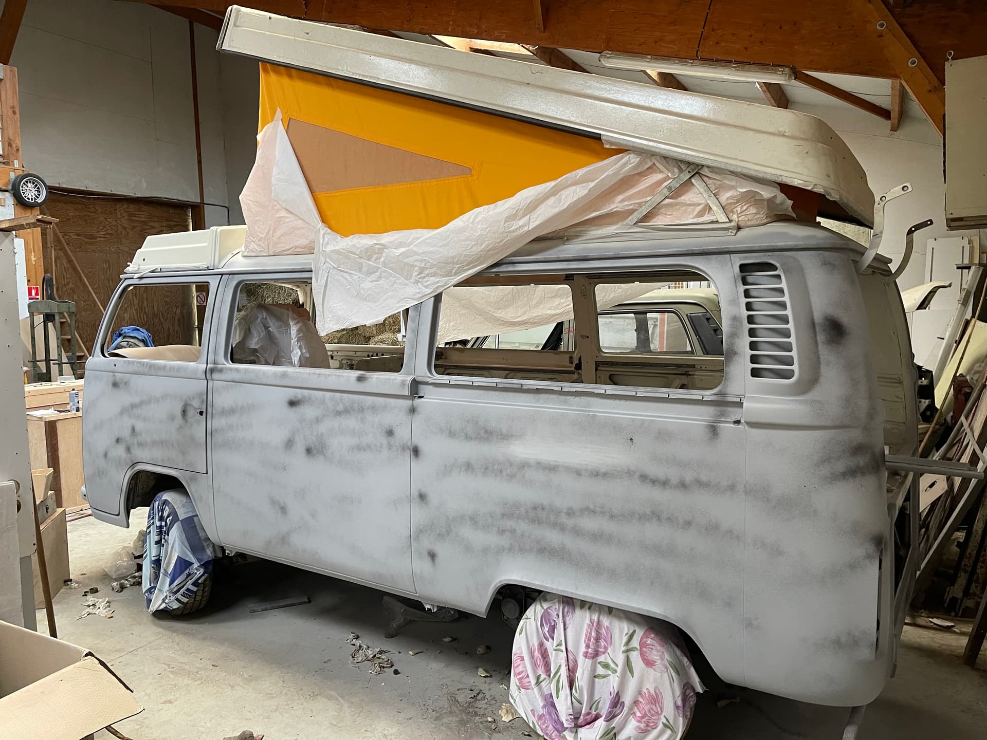

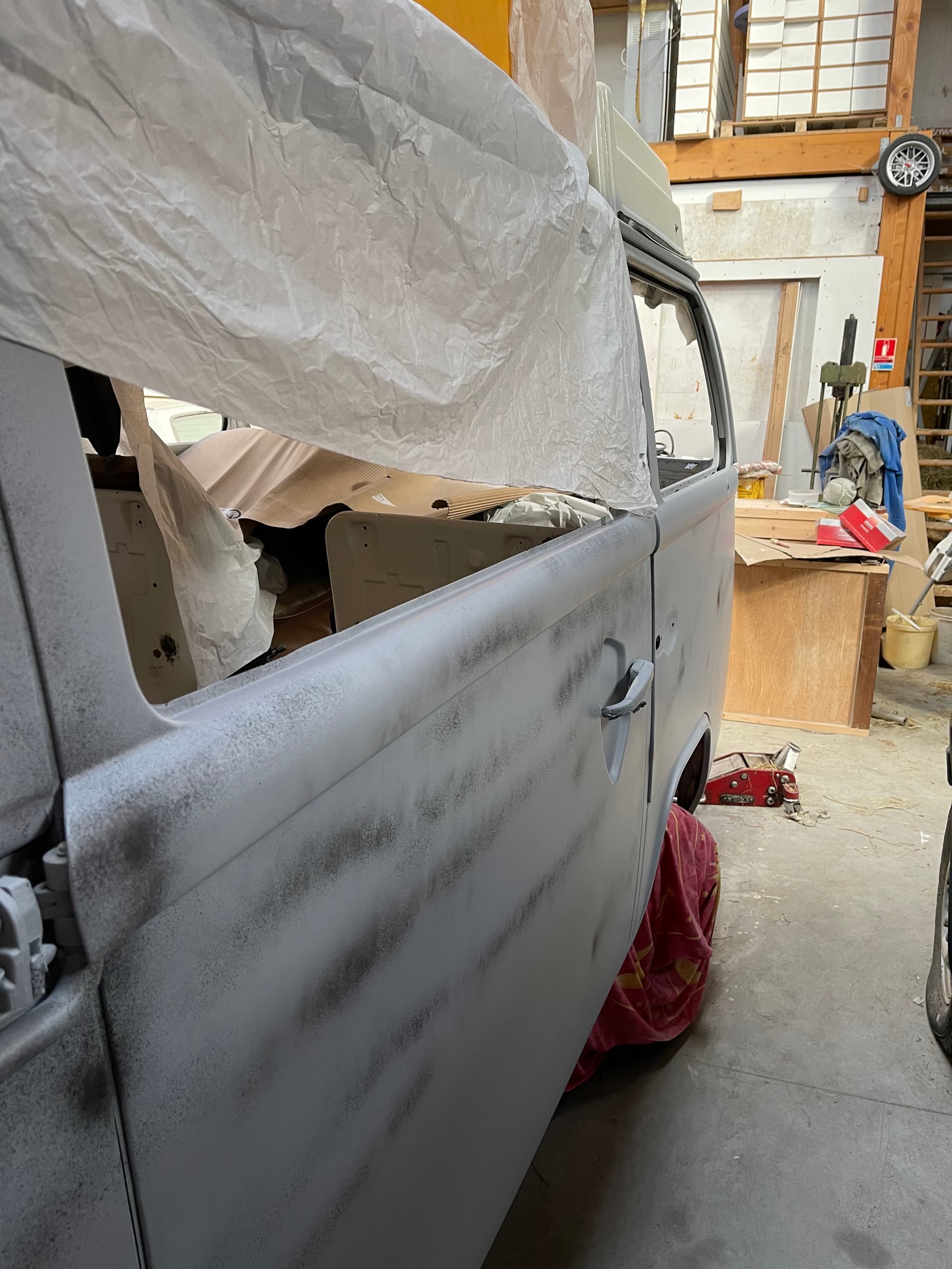

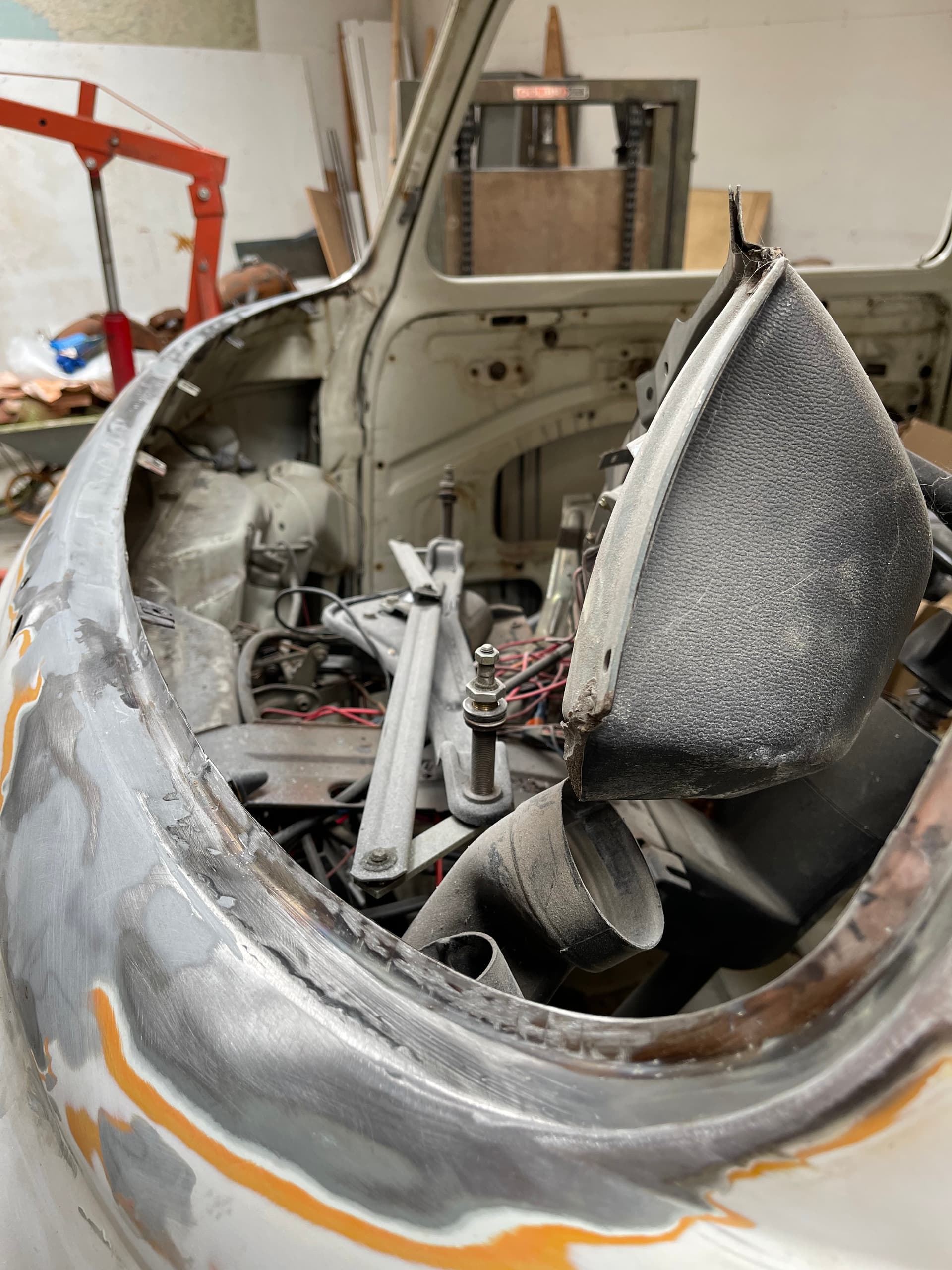

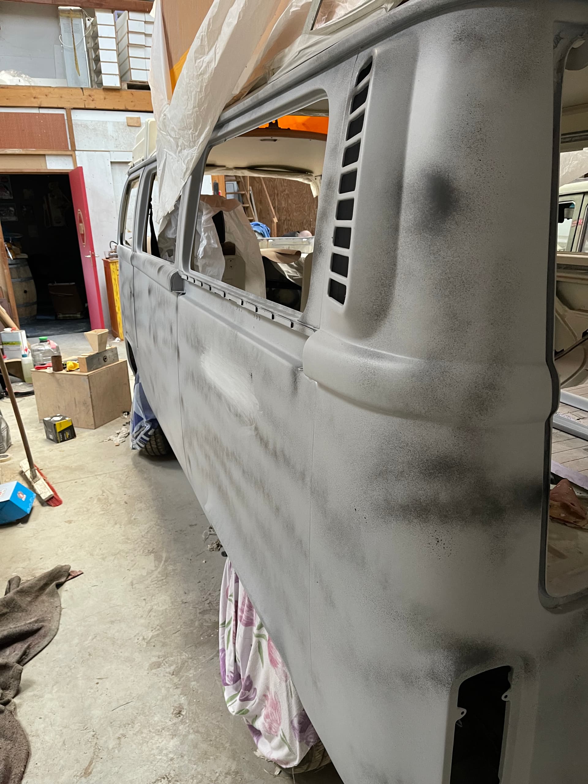

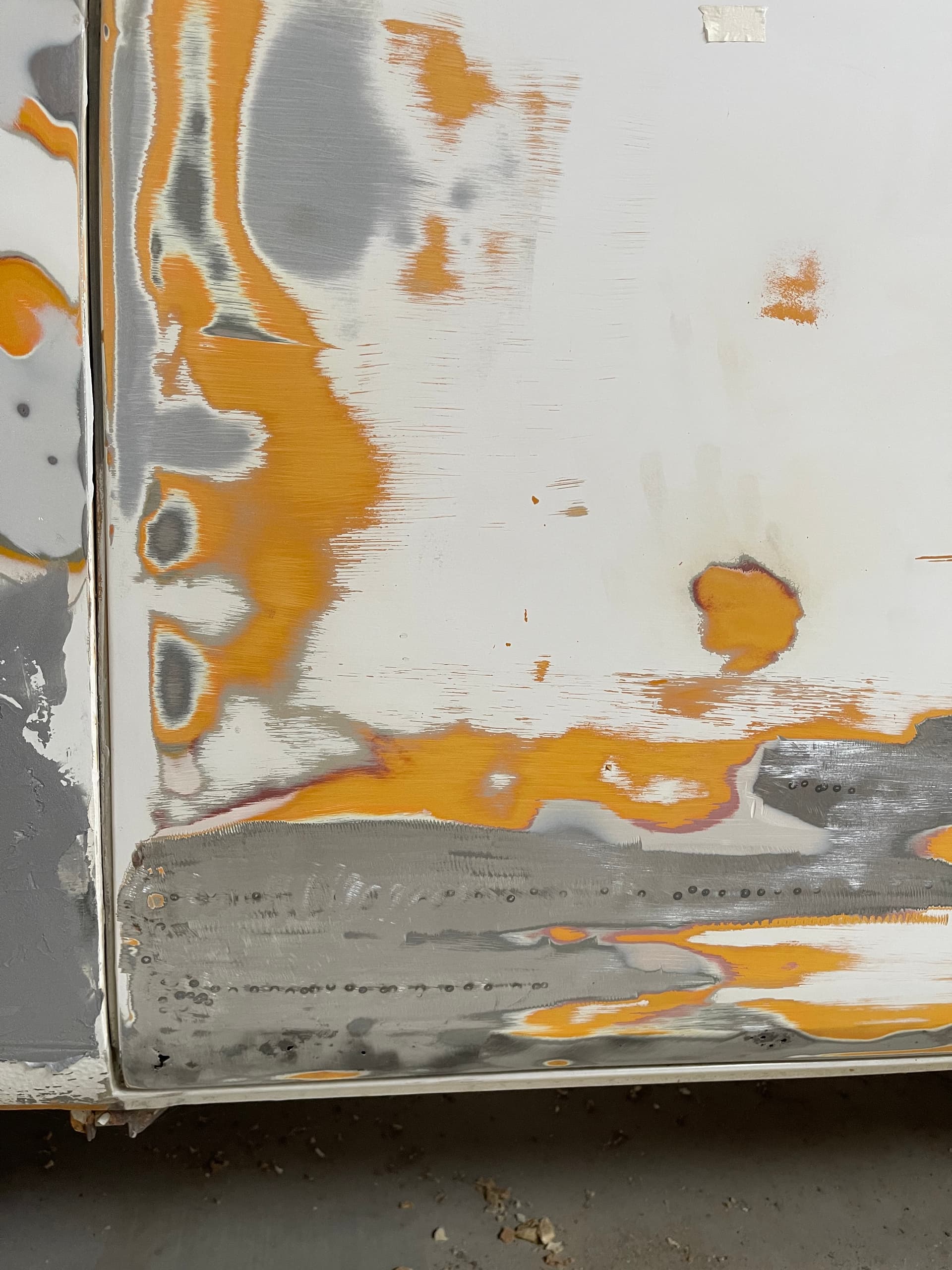

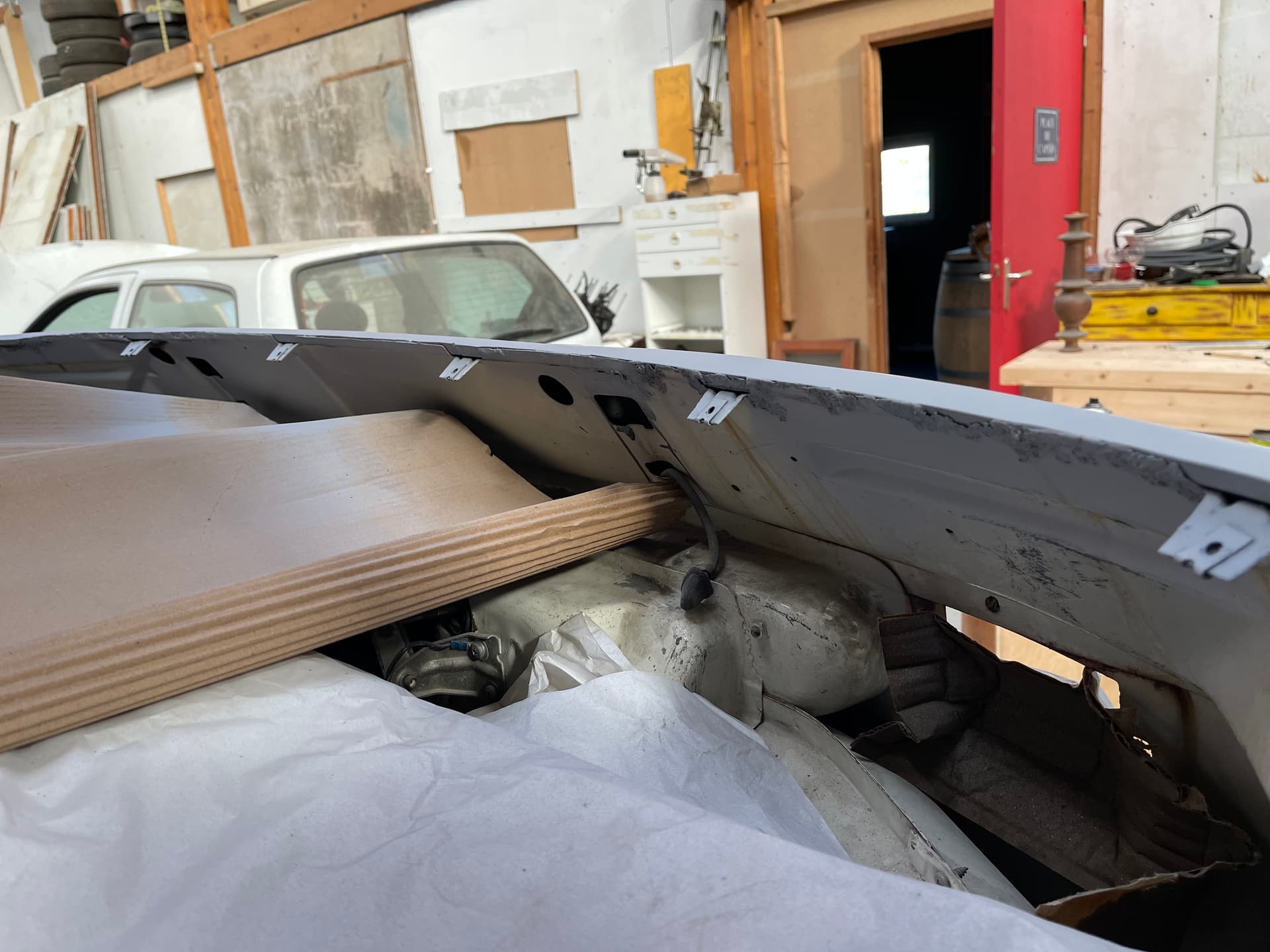

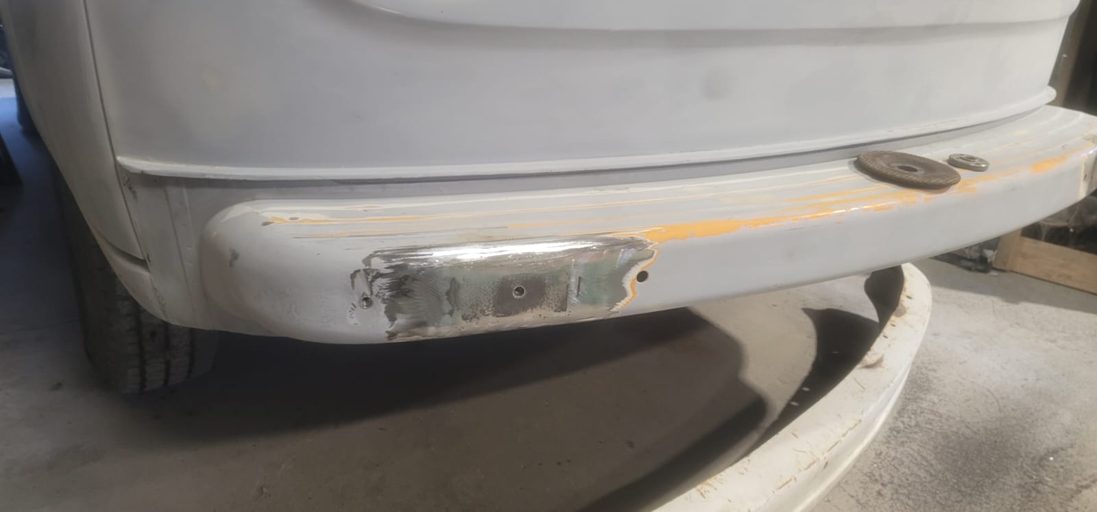

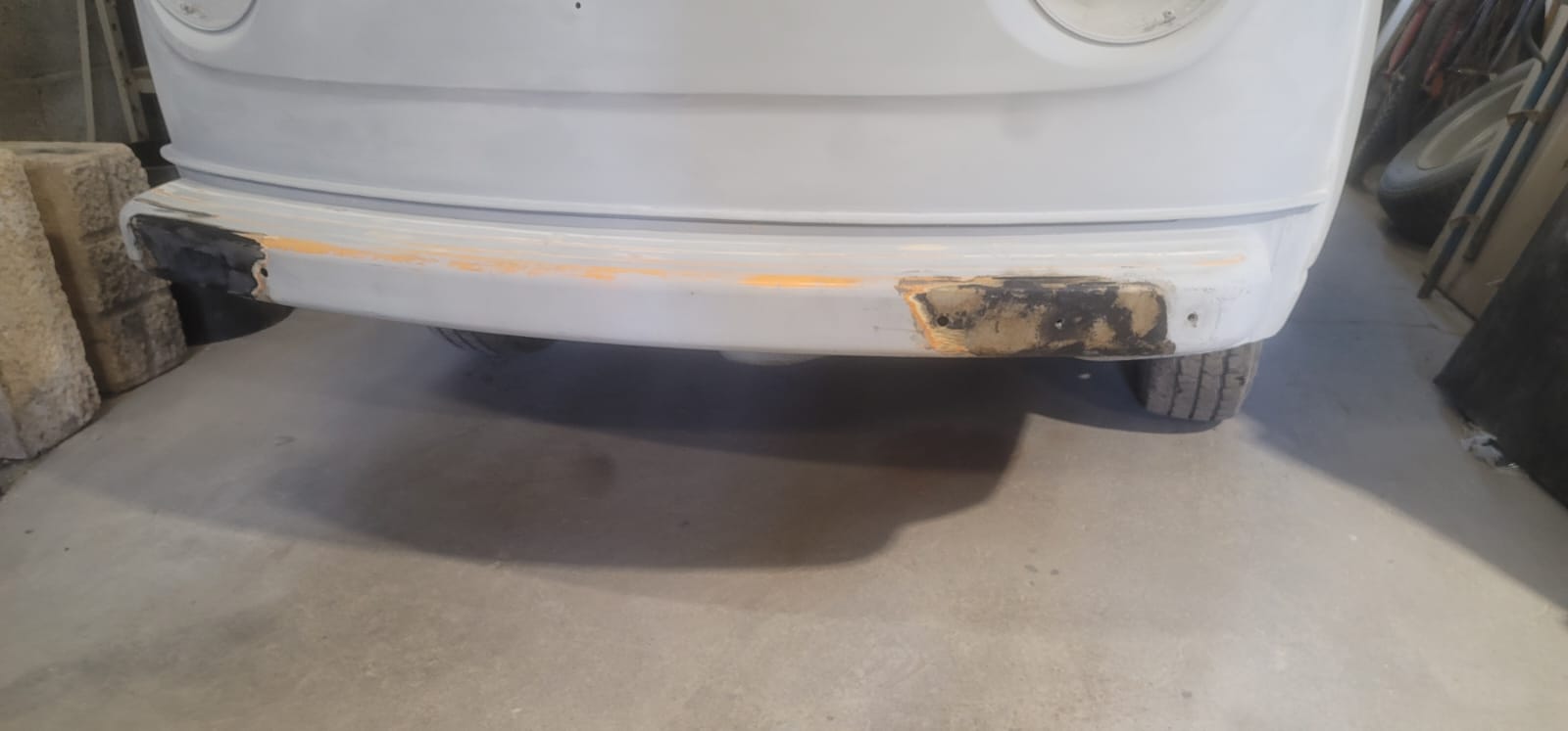

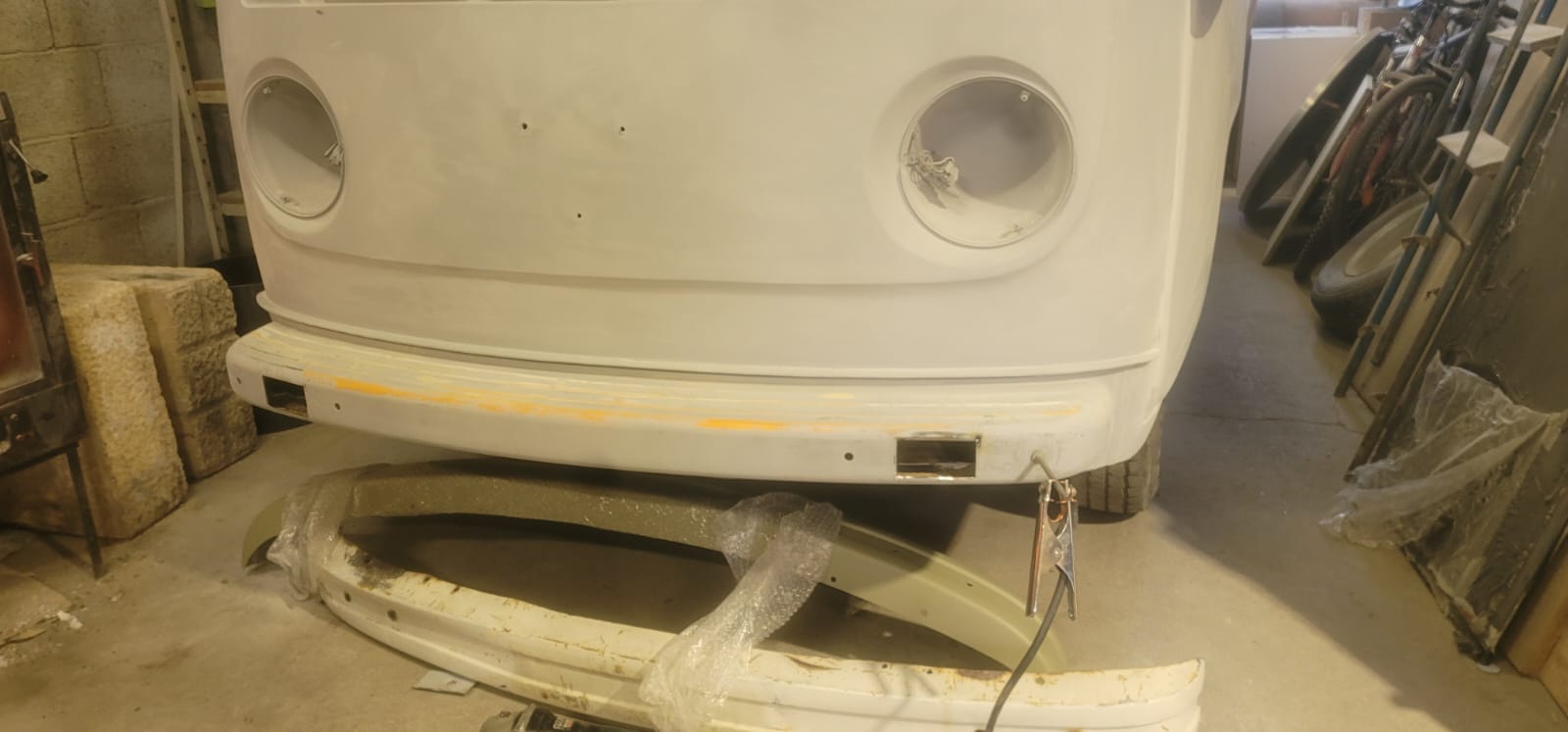

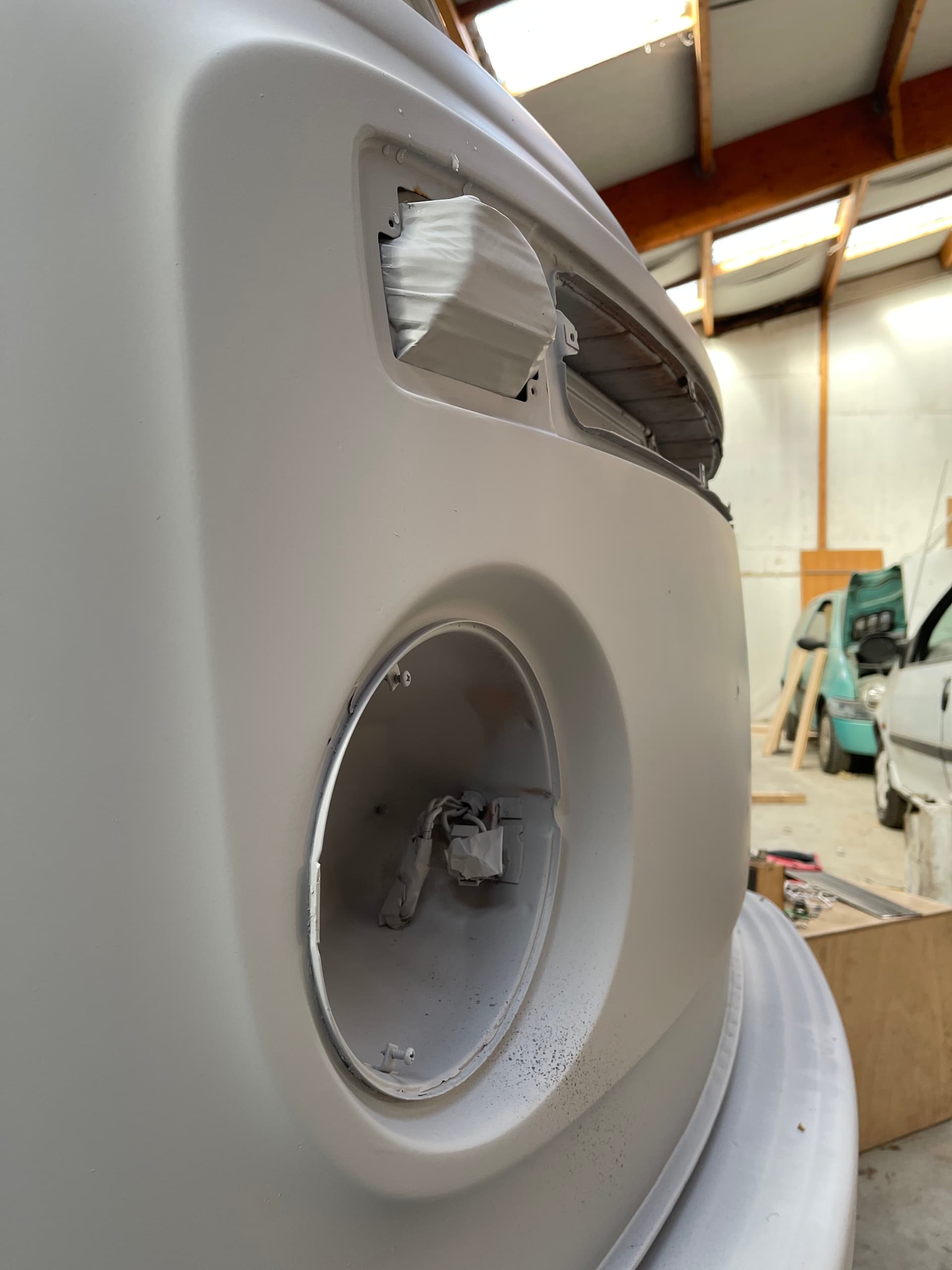

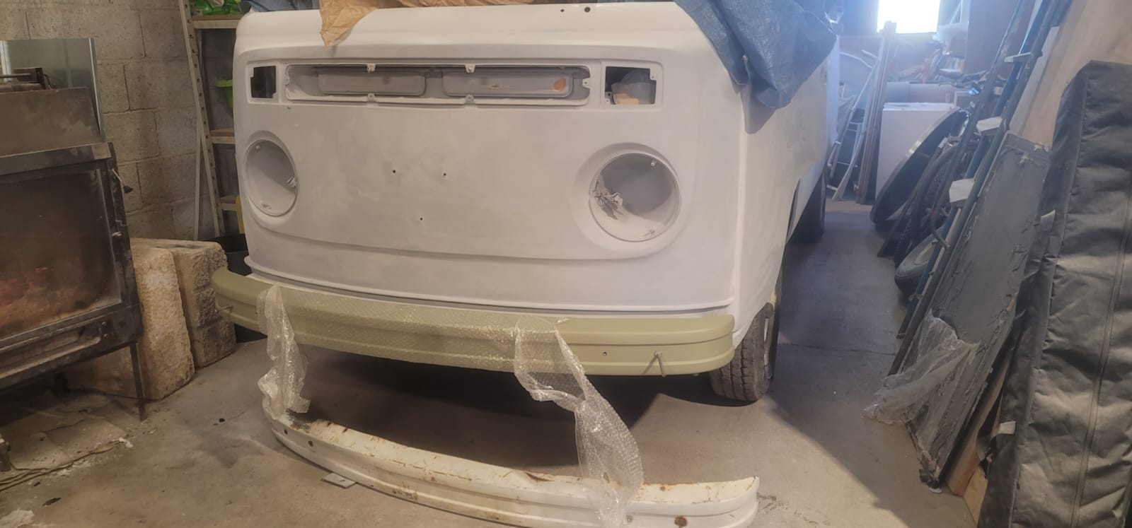

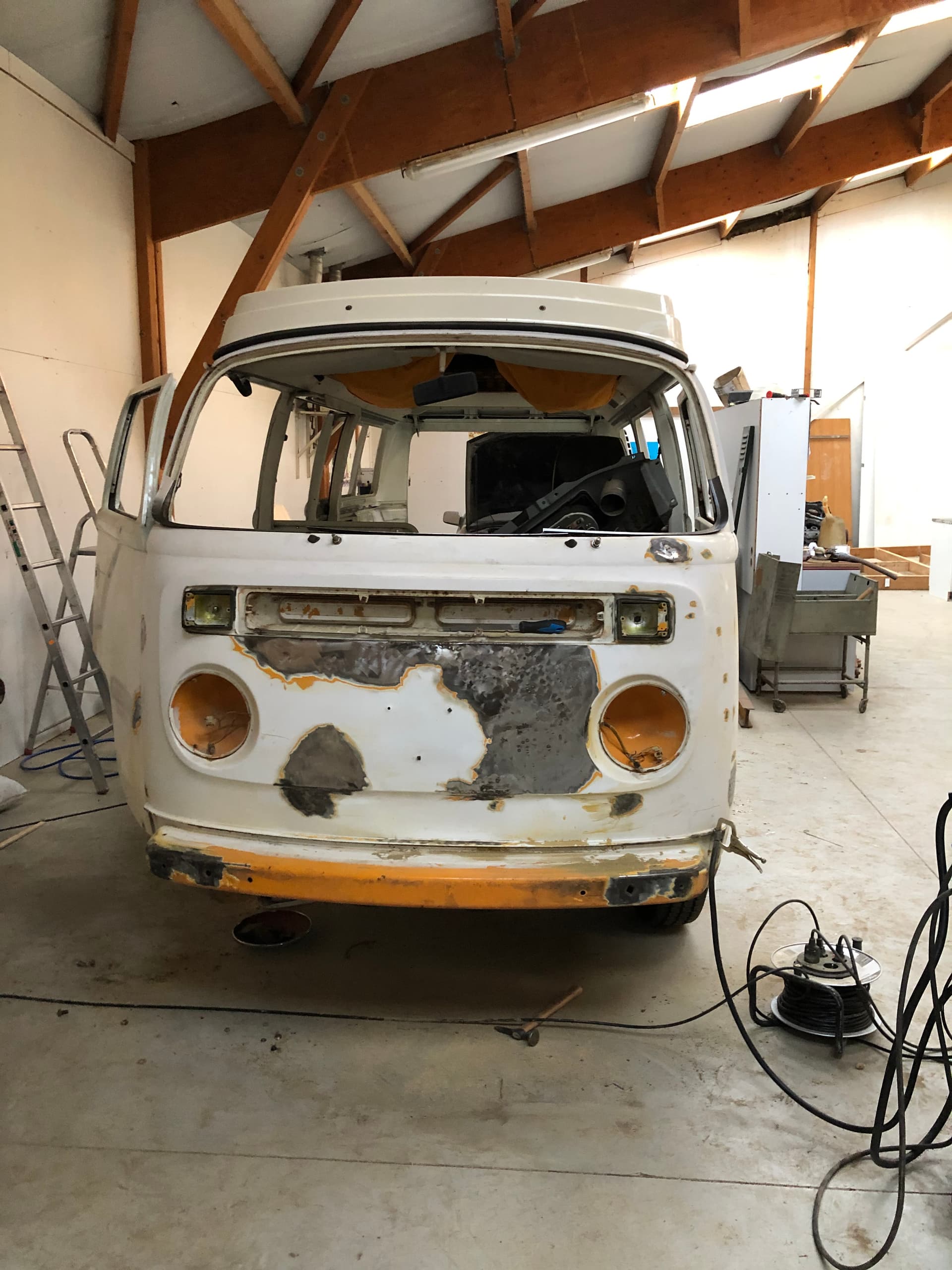

Depuis peu, il y a beaucoup de mouvement ! Il est passé par les étapes suivantes :

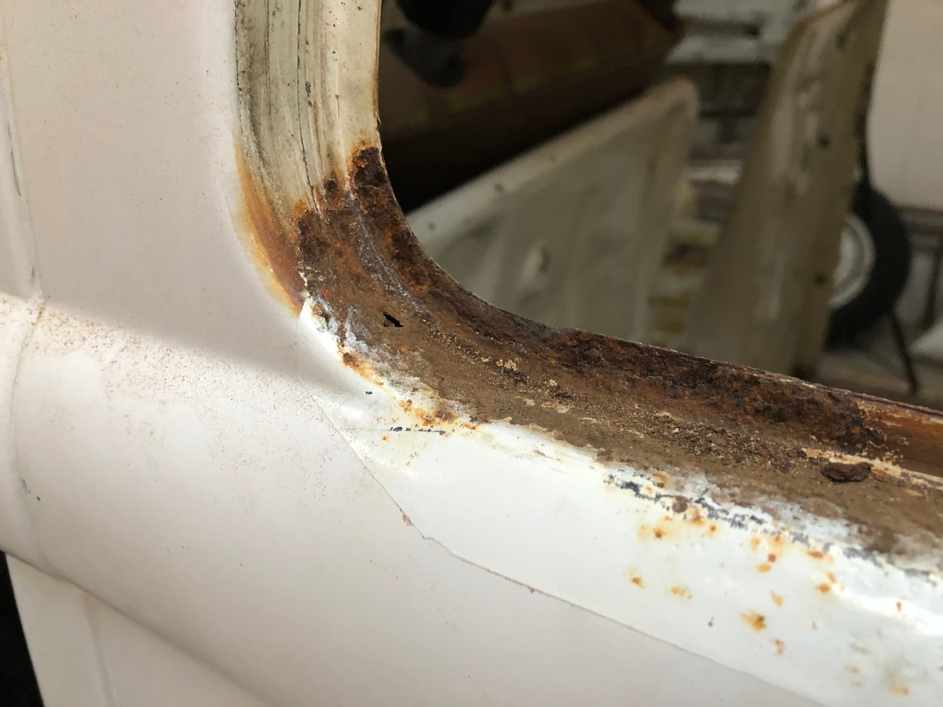

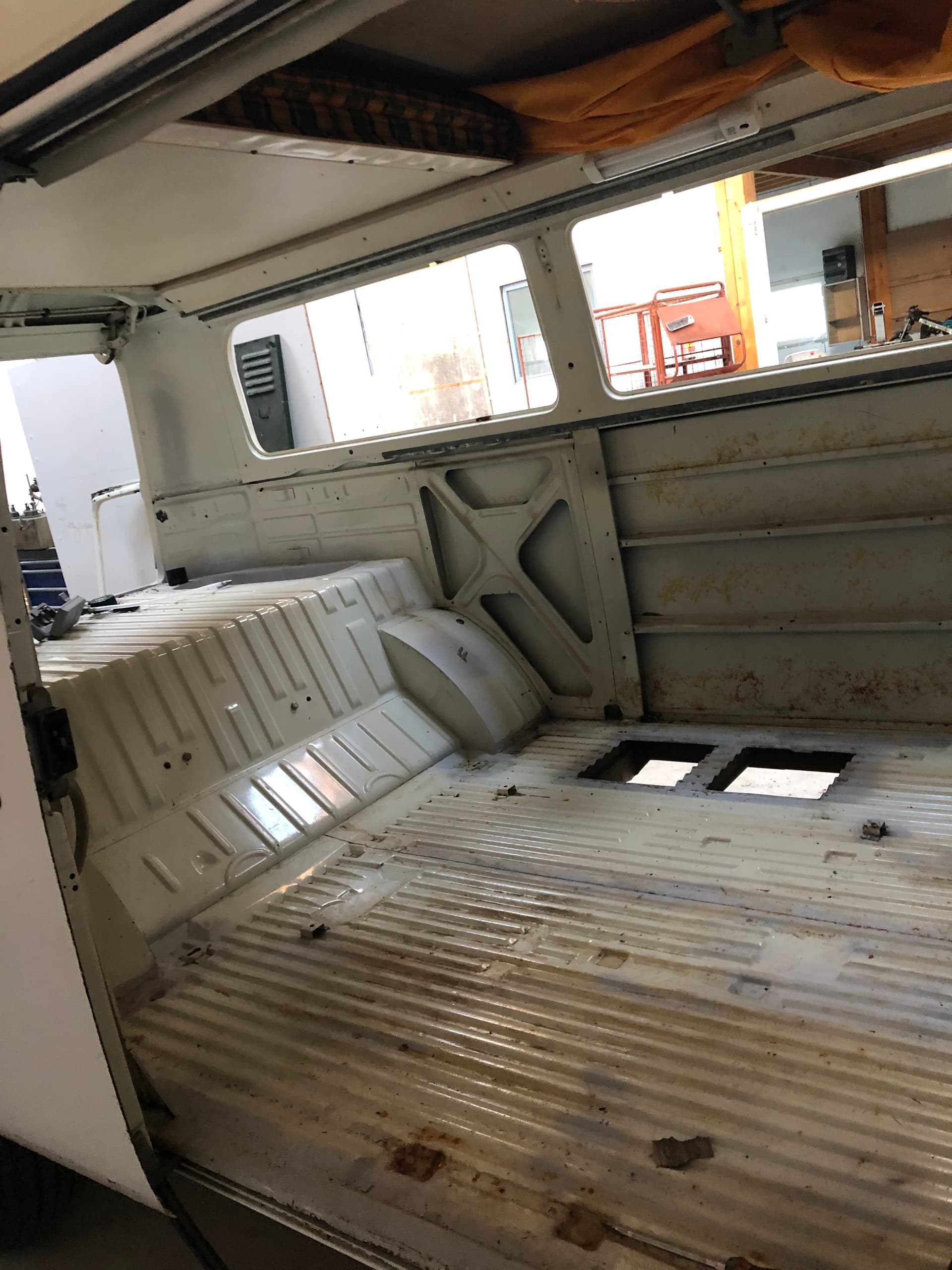

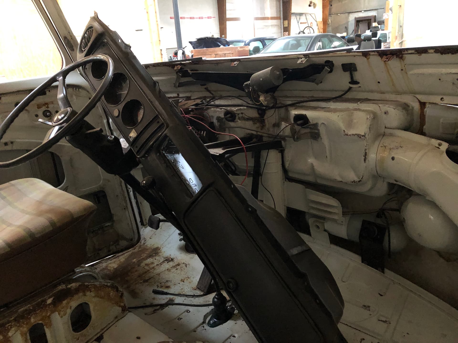

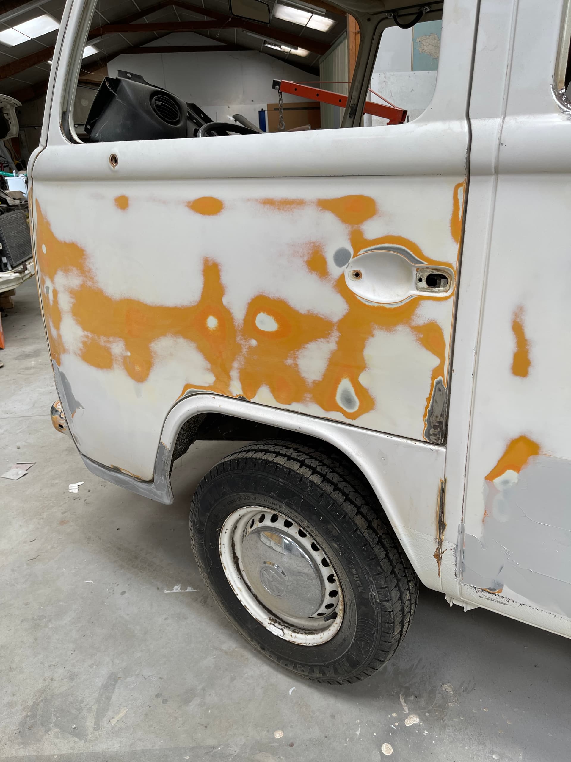

• Ponçage intérieur pour les parties abîmées ou enduites de Frameto par les anciens propriétaires

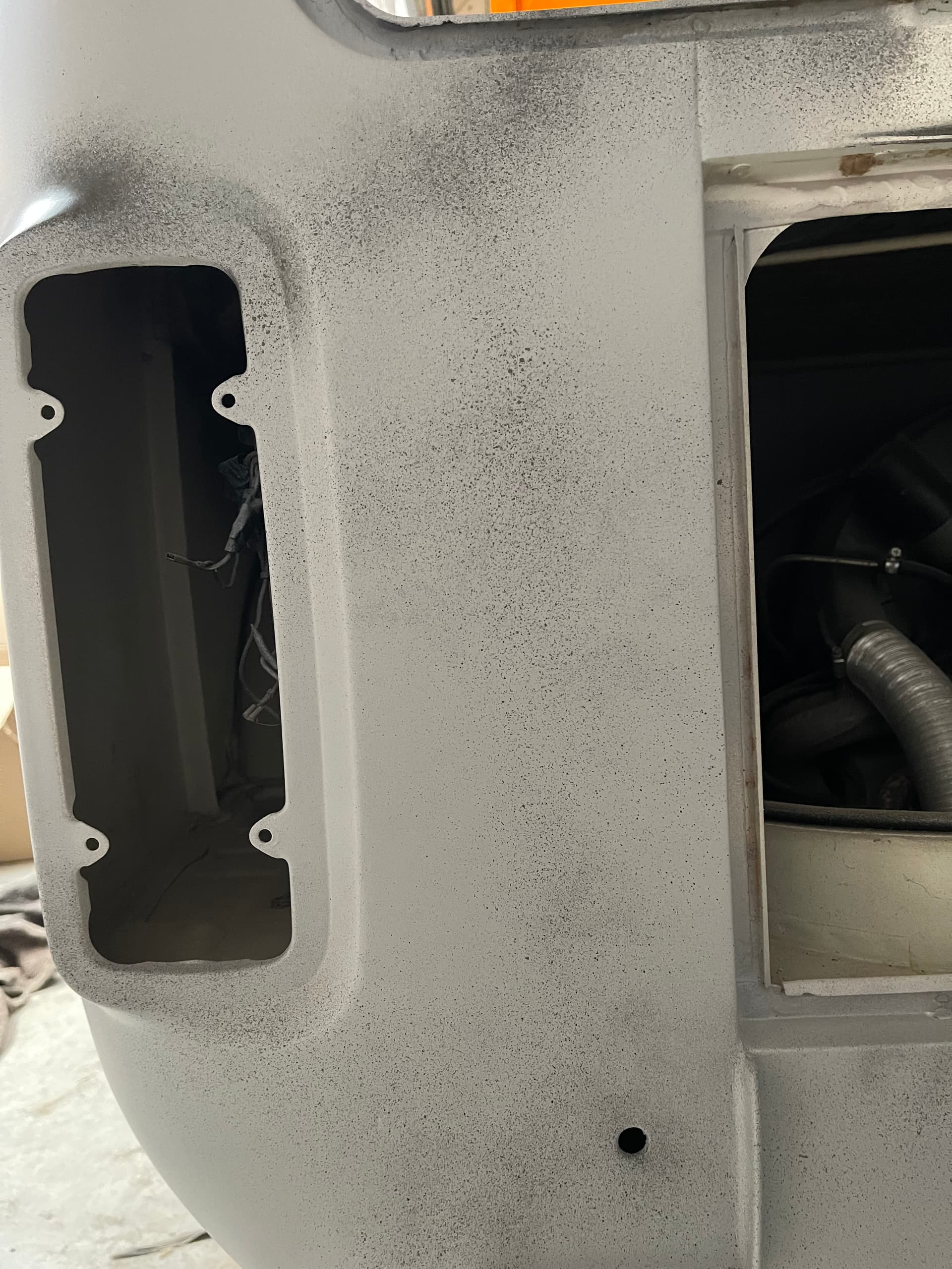

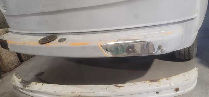

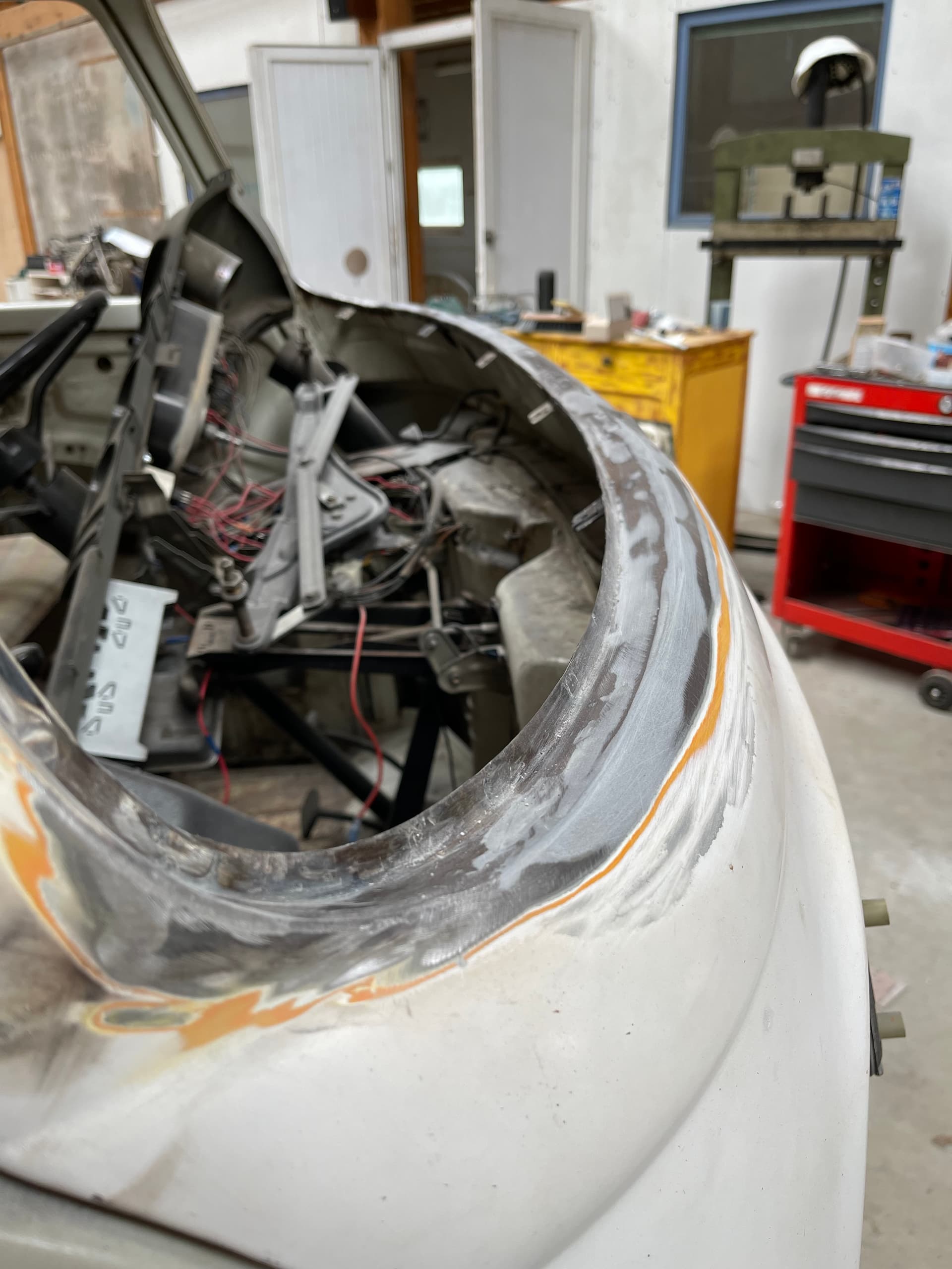

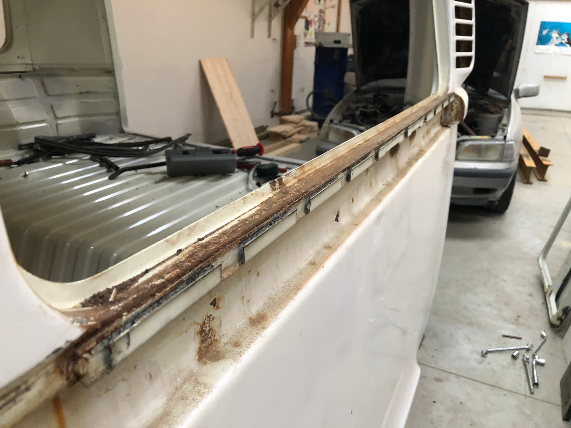

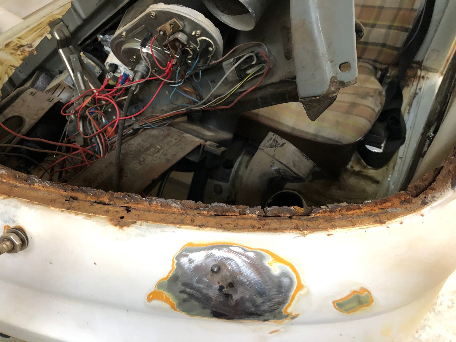

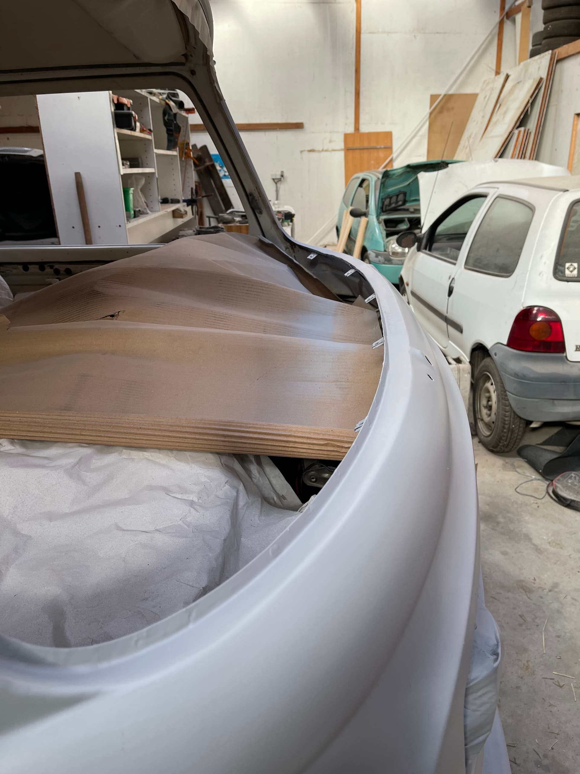

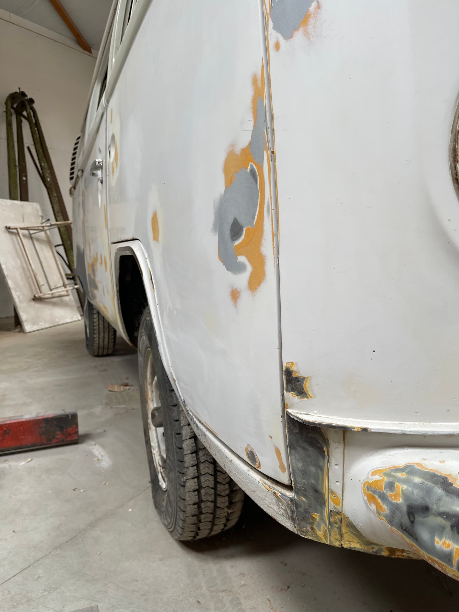

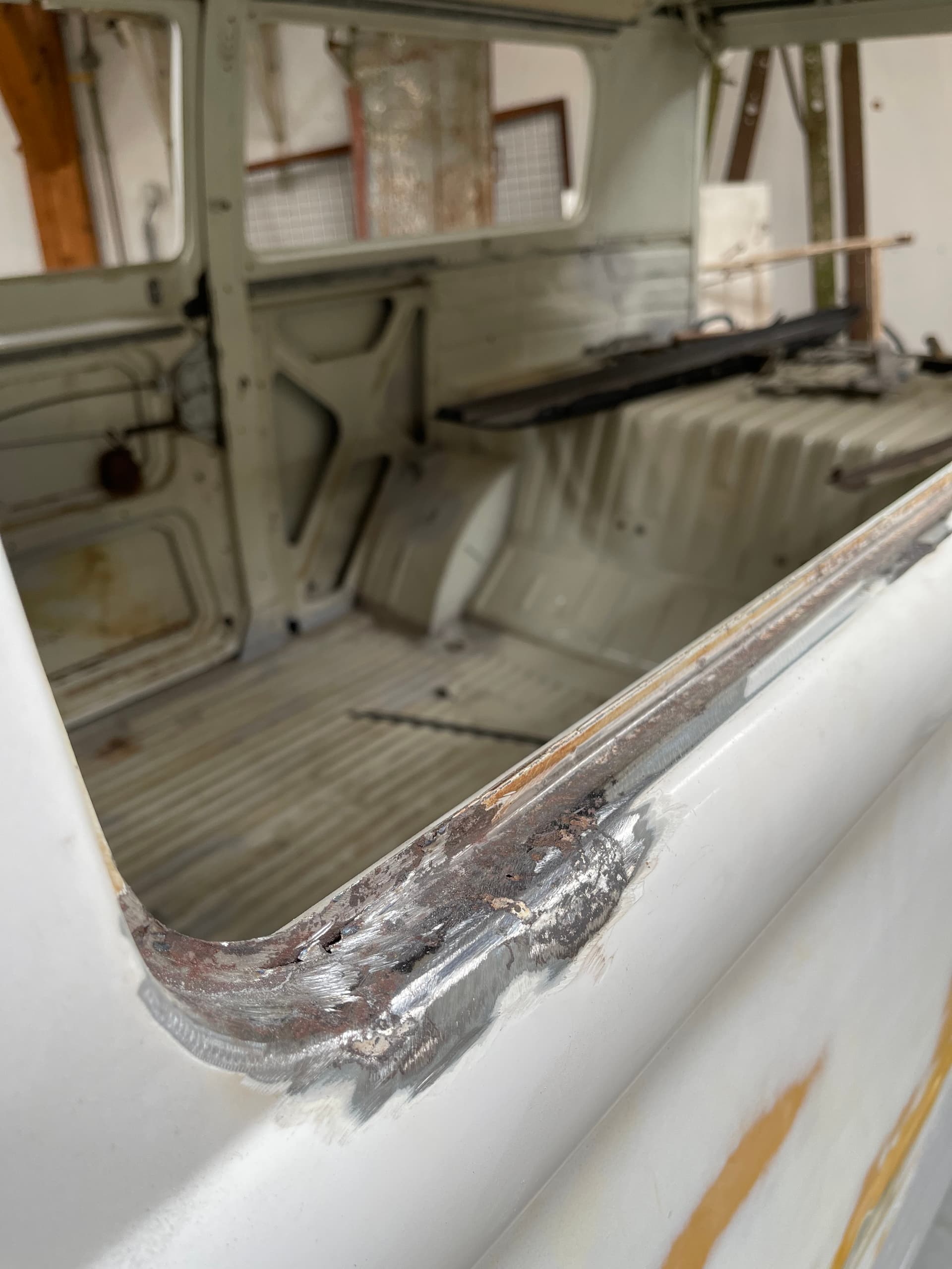

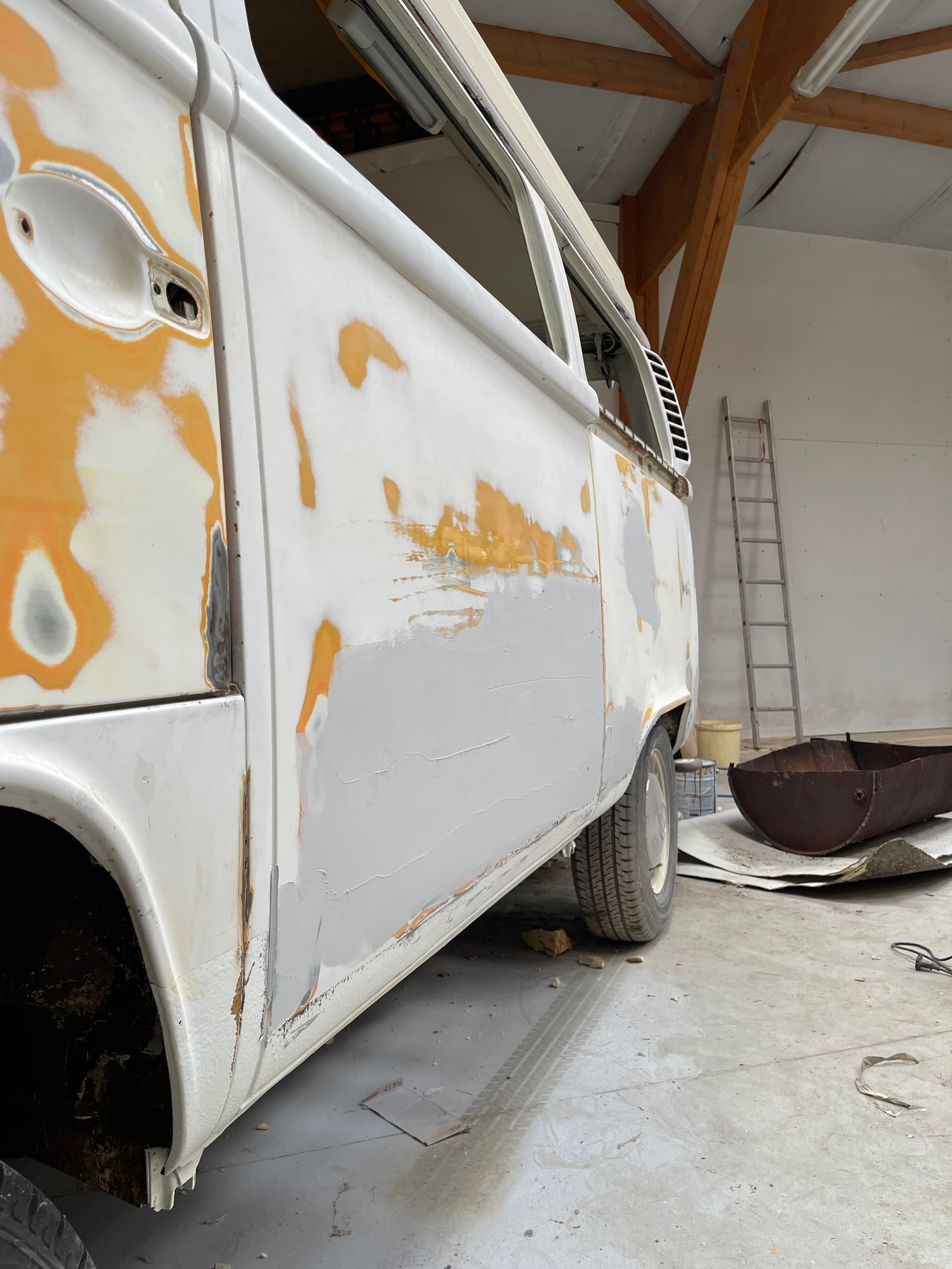

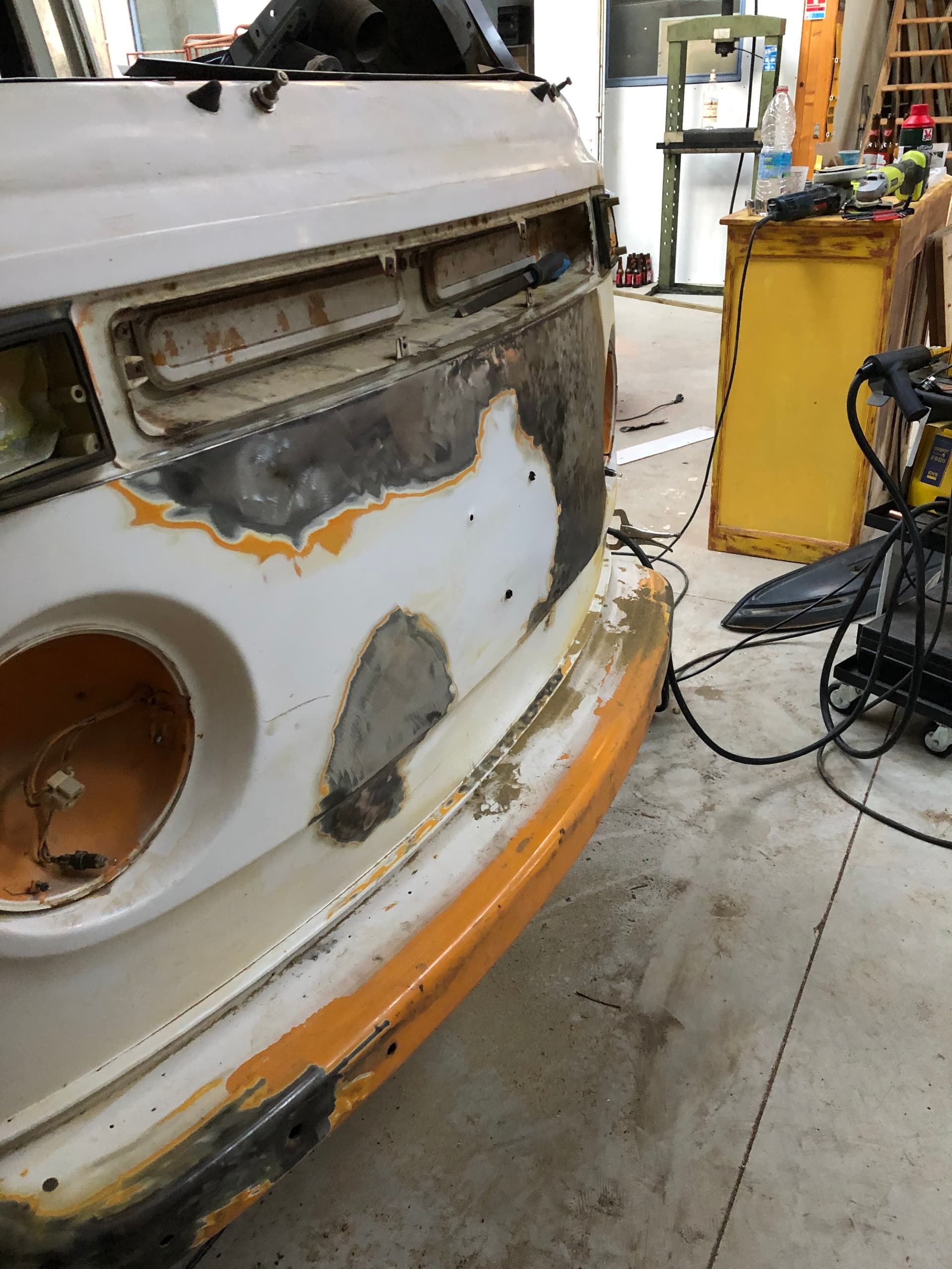

• Ponçage complet extérieur et mise à nu sur les zones suspectes, ce qui a donc ramené du travail en plus à mon ami carrossier :sweat_smile:. On a pris la décision de découper au maximum tout ce qui était attaqué. Je pense notamment aux entourages de fenêtres, au hayon, qui était le plus touché, et surtout au plus gros du travail : la baie de pare-brise complètement pourrie… Des heures passées à découper, reformer et souder de nouvelles lèvres en métal tout beau tout neuf, ainsi qu’à redresser toute la face avant qui supportait le poids d’une roue de secours… Tout était complètement froissé et montrait des signes de rouille suite à de gros éclats de peinture.
• Redressage divers

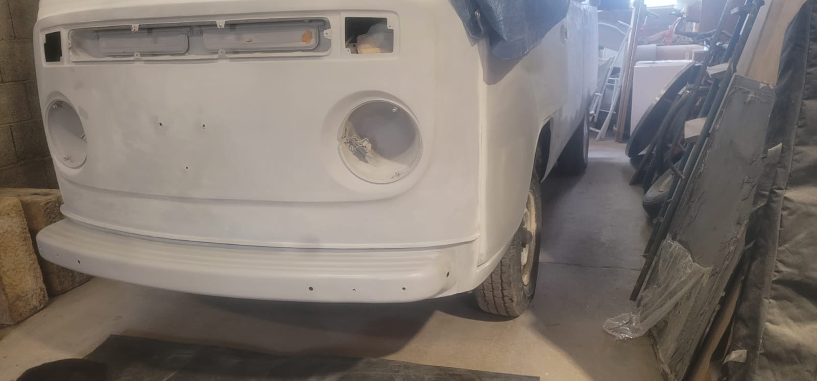

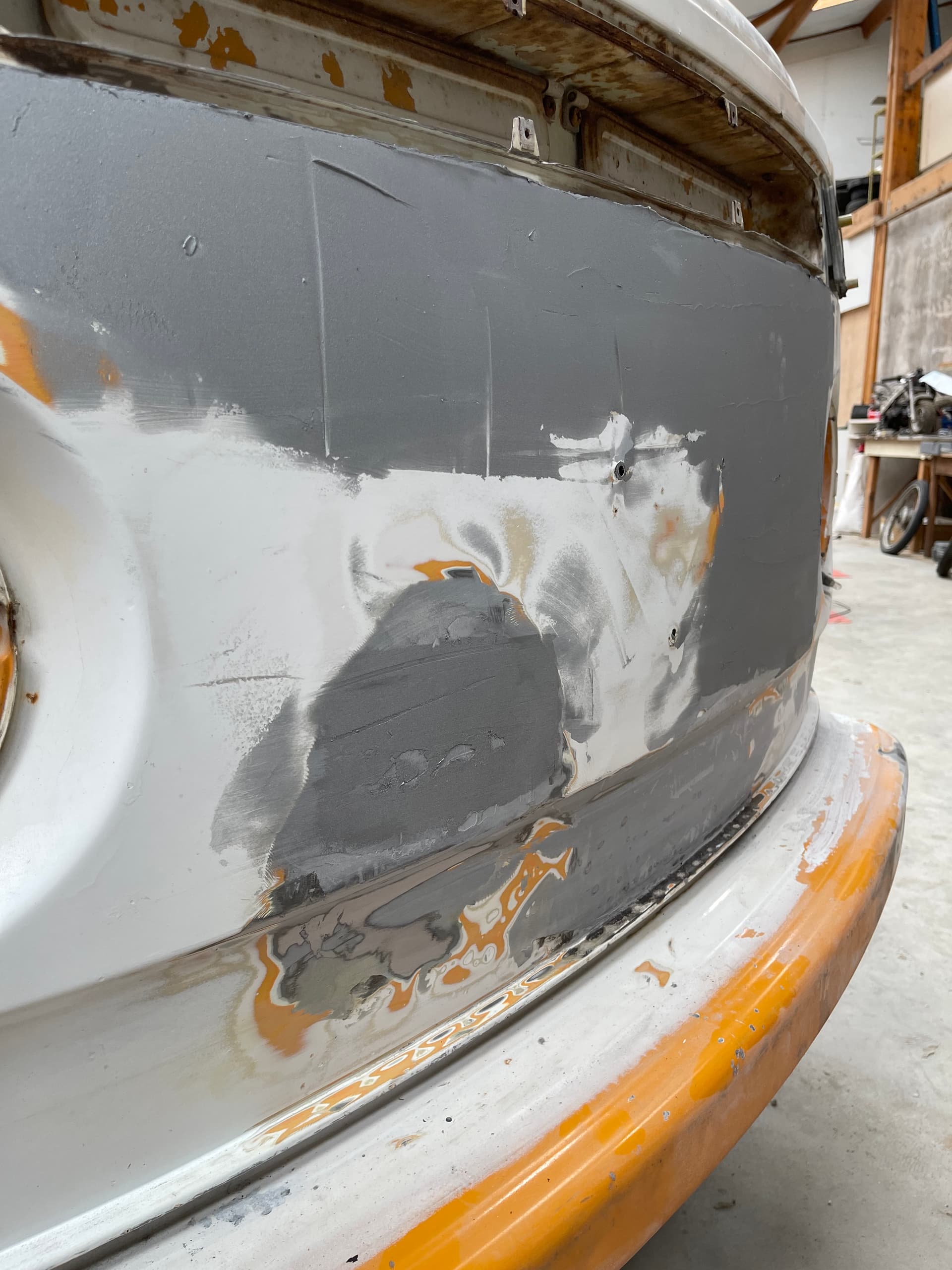

• Mastic de finition (je précise “de finition” car le but était d’en mettre le moins possible, on a fait une restauration dans les règles pour que cela tienne 50 ans de plus ! :wink:)

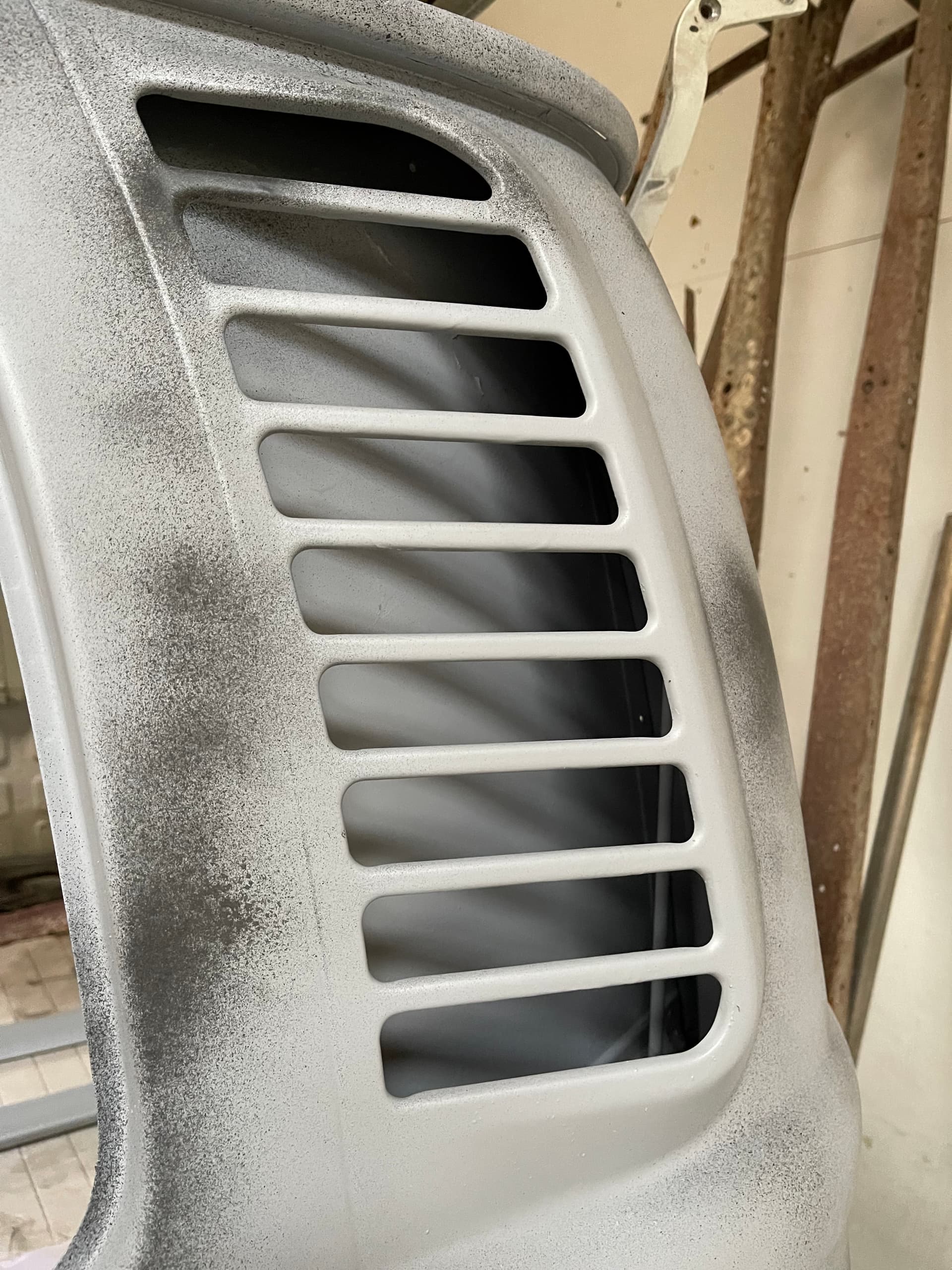

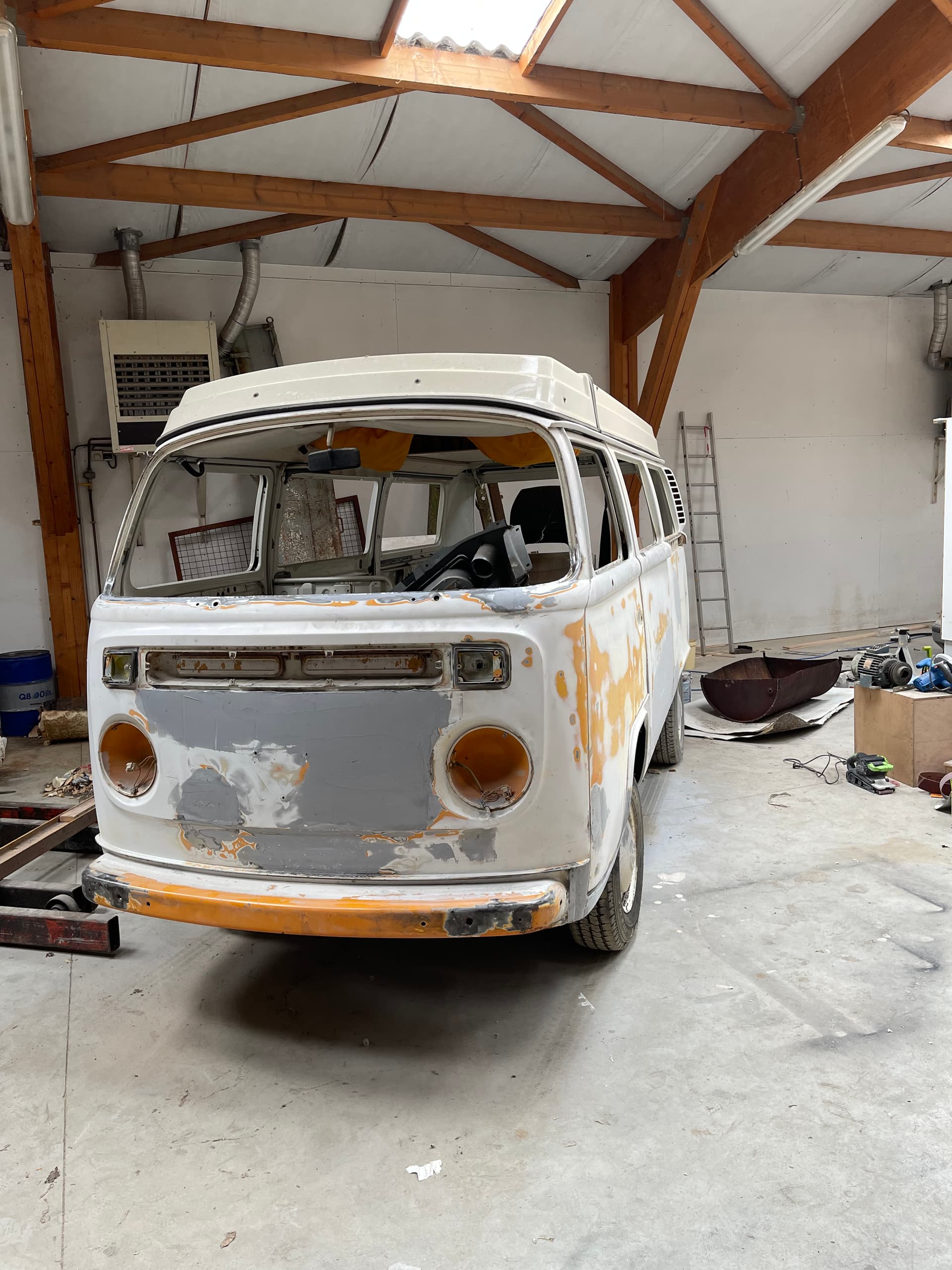

• Apprêt garnissant
• Reponçage ! Génial :sweat_smile:

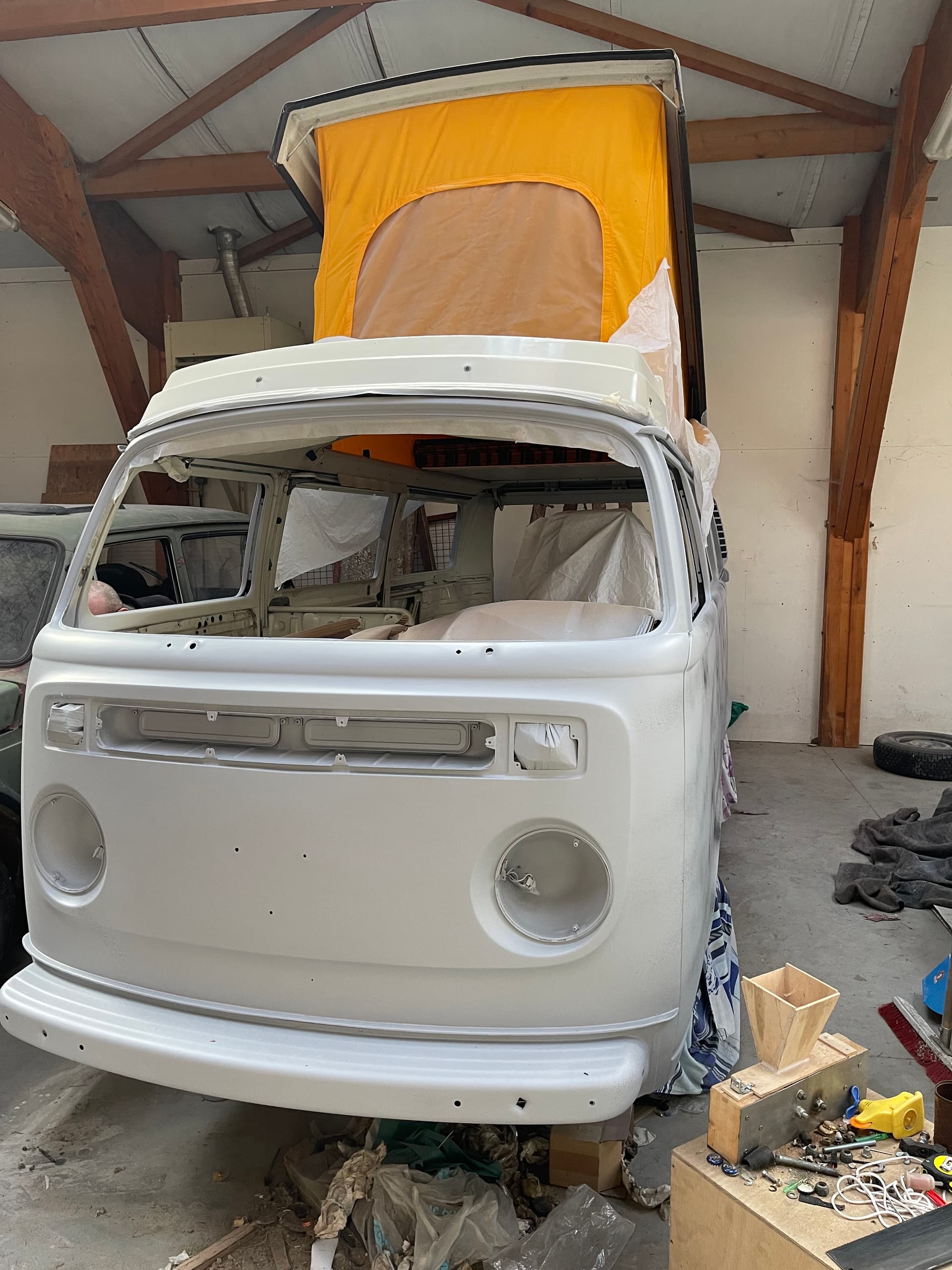

• Peinture complète intérieur/extérieur
Aujourd’hui, il nous reste encore le vernissage et le moment tant attendu : le remontage !!

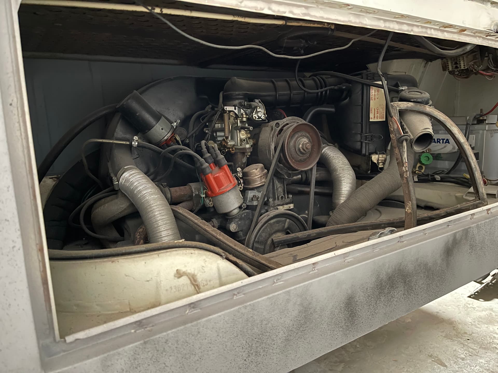

• Remise en route du moteur après 4 ans d’arrêt… (vidange du réservoir, batterie à revoir, vidange moteur).
