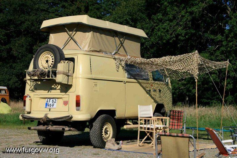

Bon depuis quelques temps (6-7 mois environ) je me tâte à transformer le T2 en vehicule « passe partout », c’est à dire des pneus tout terrain (DAKKAR), des longues portées, un treuil (manuel ?), car je me rends compte que je l’utilise pour faire du franchissement parfois un peu hard et je ne voudrais pas rester coincé quelque part a cause des pneus route ou de l’absence d’un treuil…
Je voulais aussi faire à l’arrière un support pour le monkey (qui sera baché pour pas attirer les voleurs), un plateau pivotant de transport de jerrycan, et sur le coté un rouleau de toile d’ombre camouflage couleur sable…
Ca dénature certes un peu le joli combi aux champs de marguerites et de coquelicots,
Mais ma nature aventurière prend le dessus, et je ne me vois pas l’utiliser comme une pièce de musée sous prétexte que c’est un véhicule rare
Bien sûr je ne vais pas faire des trucs aussi hard que le Shasta Snow Trip !
Les T3 Syncro Joker me font grave de l’oeil, donc si je veux conserver mon T2 il faut que je le transforme en tout terrain « efficace »

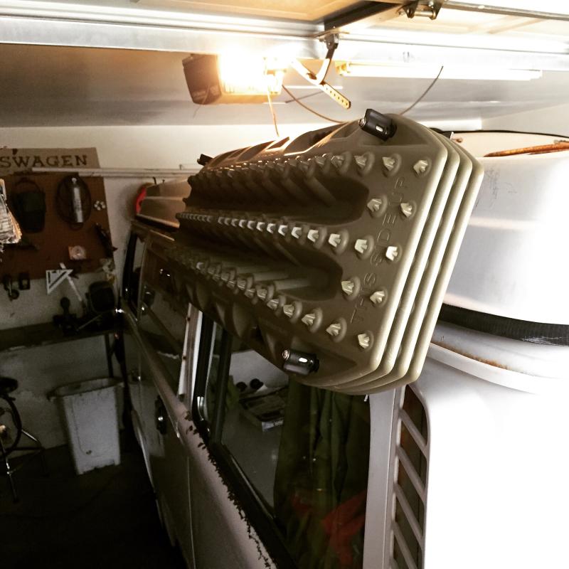

Avez vous des conseils ? Et est ce utile d’avoir des plaques de désensablage avec soi ? Ca peut etre utile lors de sol instable non ?

Pour les plaques de désensablage ci tu ne va pas dans les dunes ou le désert :roll_eyes: cette option représente un certain poids
Le treuil manuel il a ces limites (qui sont les tiennes) il faut qu’il soit parfaitement fixé sur des points parfaitement résistant (3t poids mort)

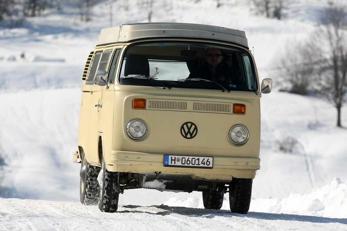

La hauteur peut te donner une idée. Ca reste « soft », ça passe facilement sans frotter, il faut juste monter des joints homocinétiques de cardan en version « offroad » (25° d’angle), j’ai fusillé les joints de 181 (21°) en 500 kms… :open_mouth:
Merci pour les infos !
au final on monte juste des pneus tout terrain DAKKAR car la garde au sol est déja trés bonne !
