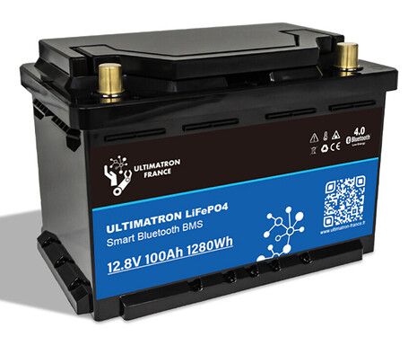

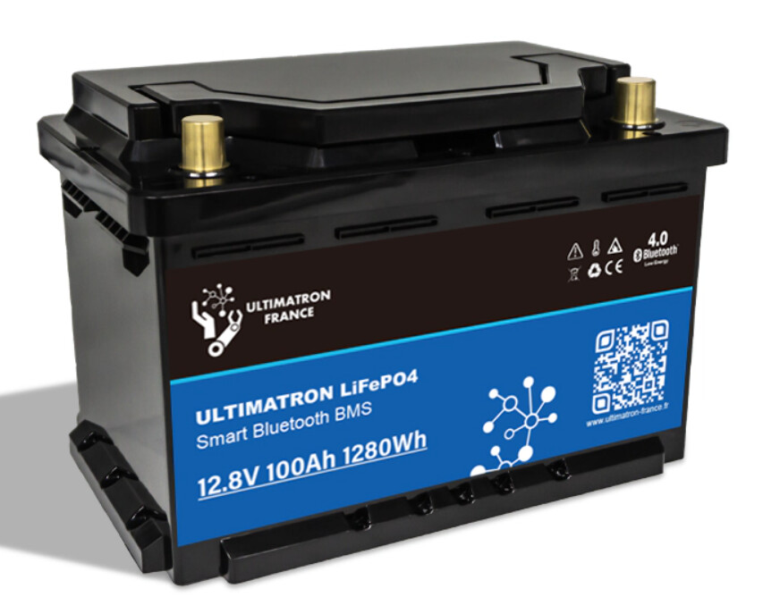

Je suis en plein dedans ! Je suis parti sur une batterie Ultimatron LiFePO4 LN3 de 100Ah.
Elle a le même encombrement que les batteries d’origine, un BMS intégré, le Bluetooth, une garantie de 5 ans et est donnée pour 6 000 cycles à 80 % de profondeur de décharge.
C’est le meilleur rapport taille/puissance/options/prix (550 €) que j’ai trouvé ! Si j’avais eu un budget illimité, j’aurais opté pour une Super B Epsilon 12V100, mais elle est 5 fois plus chère !
