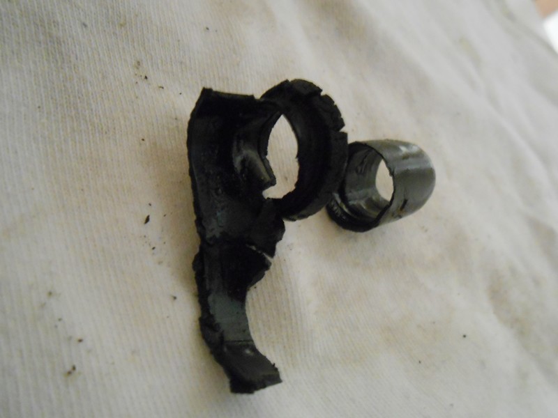

Bonne nouvelle, la fuite est repérée !
Voilà le fautif
Merci à vous car je n’aurais jamais pensé à aller regarder à cet endroit (pas très accessible en plus) ![]()
Bon, il faut que je le commande mais ça me fait ch… de payer des fdp pour un joint à 3€ ![]()
A+ Olivier

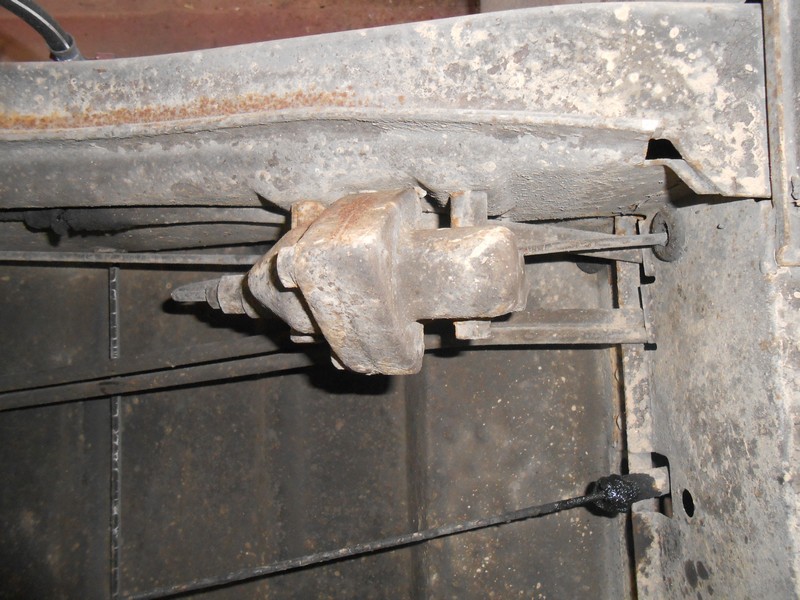

Par contre, en suivant le tuyau en sortie du maitre-cylindre qui va vers l’arrière, je tombe sur ça :

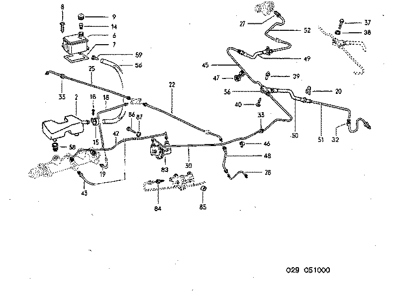

J’ai regardé sur les microfiches mais je vois pas ???
Quelqu’un peut m’aider à me coucher moins con (encore) ce soir ? ![]()
A+ Olivier
C’est le répartiteur de freinage entre l’avant et l’arrière, tu pourra dormir tranquille ce soir !!! ![]()
En regardant un peu plus les microfiches, c’est le 83
Mais je ne comprends pas comment ça marche avec 1 entrée - 1 sortie ???
Mais je comprends la suite avec la séparation droite/gauche pour les roues arrières ![]()
Sur le maitre-cylindre, il y a 1 sortie pour l’arrière et 1 pour l’avant ?
Si quelqu’un a un lien pour que j’essaie de comprendre (c’est mieux de comprendre pour diagnostiquer un problème futur !)
Il existe plusieurs système de répartition AV/AR.
Celui-là, je crois, est dit à inertie.
Mais c’est un peu dur a expliquer comme ça.
Tape sur le net :" Fonctionnement d’un Répartiteur de freinage" et tu trouvera un document de l’université de NANCY, il me semble, en PDF qui parle de tout les systèmes.
