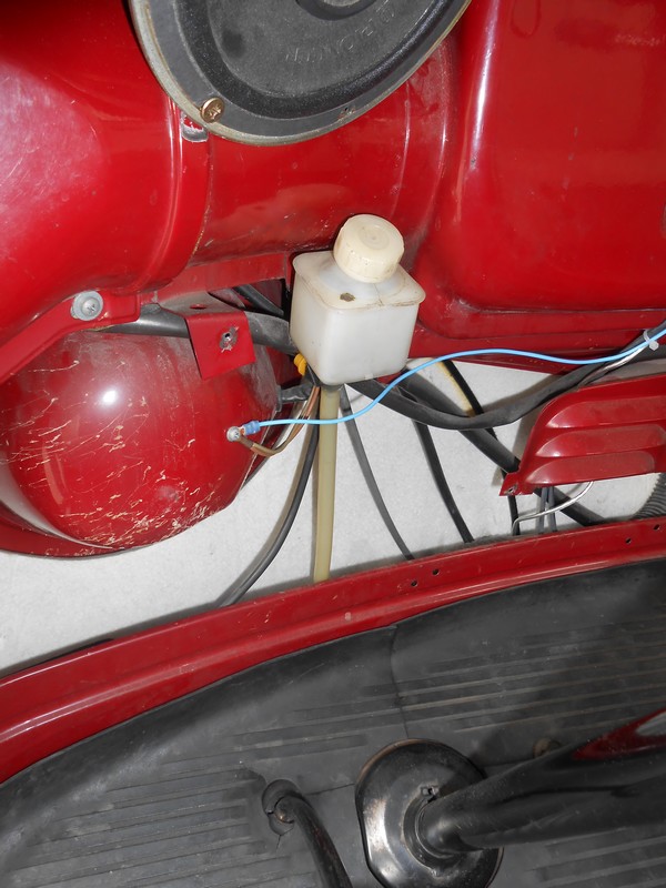

Bonjour tout le monde
Alors voilà, j’ai regardé dans mon petit bocal de liquide de frein sous le volant et il est vide :open_mouth: :open_mouth: :open_mouth:
Mes freins fonctionnent bien ! (c’est déjà ça :smiley: )
Je n’ai pas vu de marquage mini-maxi, jusqu’où faut-il remplir ?
A+ Olivier
Personne ne sait jusqu’à quel niveau il faut remplir ???
J’ai oublié de préciser, c’est un T2a de 71 avec freins à disques.
A+ Olivier
