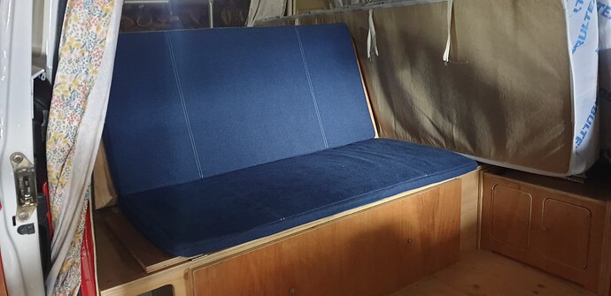

C’est assez étonnant de voir l’intérieur de son propre T3 dépouillé de tout aménagement et à nu. :smirk:
