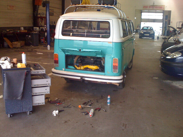

salut tout le monde, là j’ai mon combi de l’été.
une famille d’ italien avec un beau combi deluxe de 75; qui, après s’ être fait jeté de tous les garages de carcassonne, arrive a la concession où je travaille.
un problème moteur le bibi cale et tourne mal. Donc je le regarde évidement.
place au tofs.

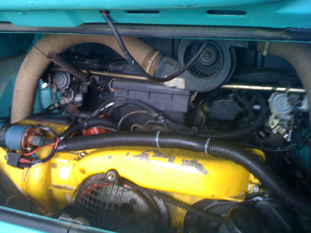

après controle et réglage de l’allumage et ben c’est pas mieux, donc prise des compressions et là un cylindre qui donne bien, deux autres bof bof et enfin le troisième rien du tout.
en faite il avait les soupapes bridés donc p’tit réglage et tout va mieux il tourne bien (bon le ralentis ce n’est pas tout a fait ça mais bon ils ont pu reprendre la route :sunglasses: ).
