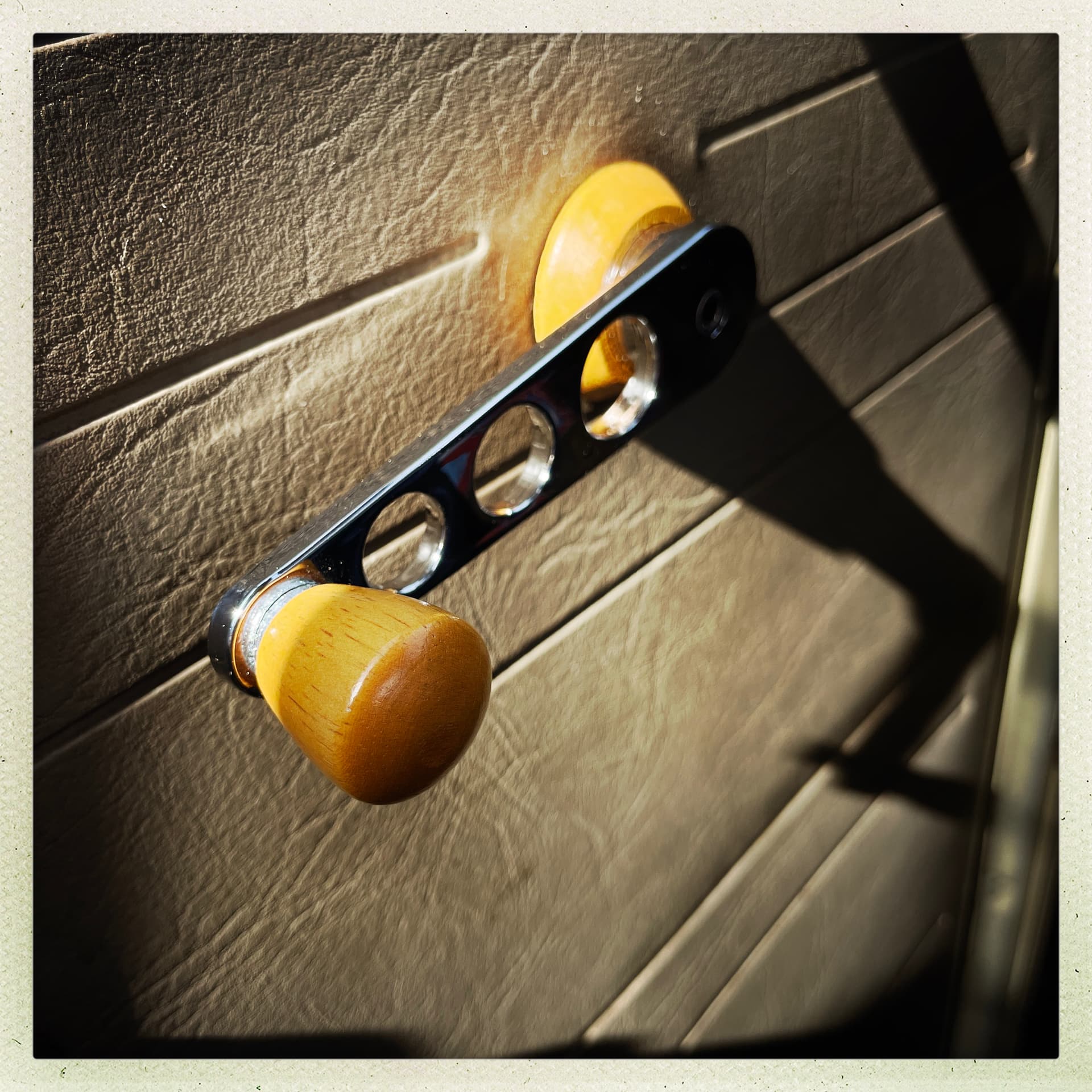

est ce que tu as essayé de desserrer la manivelle? ça ne résout pas tout le problème, mais ça aide pas mal déjà.
j’avais sorti tout le mécanisme pour le graisser la boulette règle du bus, quand ça marche ne rien touché!
Sur la manivelle les miennes étaient en piteux état du coup j’ai pris des repros, elles ont cassé de suite vu que c’est dur de tourner, j’en ai pris en alu stylou qui m’ont couté une coui*** au bout de quelques mois l’engrenage était bouffé
