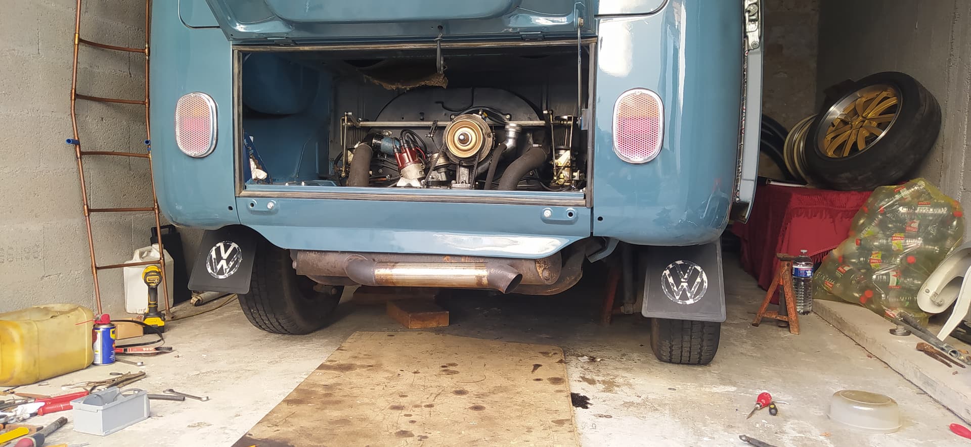

salut !
Allez on change le moteur, on change la boîte et on pose un 1600 a deux carbu et volant moteur allégé et une boîte 1800
Forcément il faut adapter la queue de boite pour être raccord en type 1
Traitement de : IMG_20220713_154501.jpg…
Traitement de : IMG_20220713_132944.jpg…
Puis avec un soucis d’essence qui débordait de la goulotte on fait le démontage.
Puis on remonte le 1600 du doka qui en as fait des bornes
Il est dedans et c’est pas simple sur un t2a avec la boîte branlante
Il ne reste plus qu’à tout nettoyer et ranger
Et de L’autre côté
Bilan 3 journées de taf .
