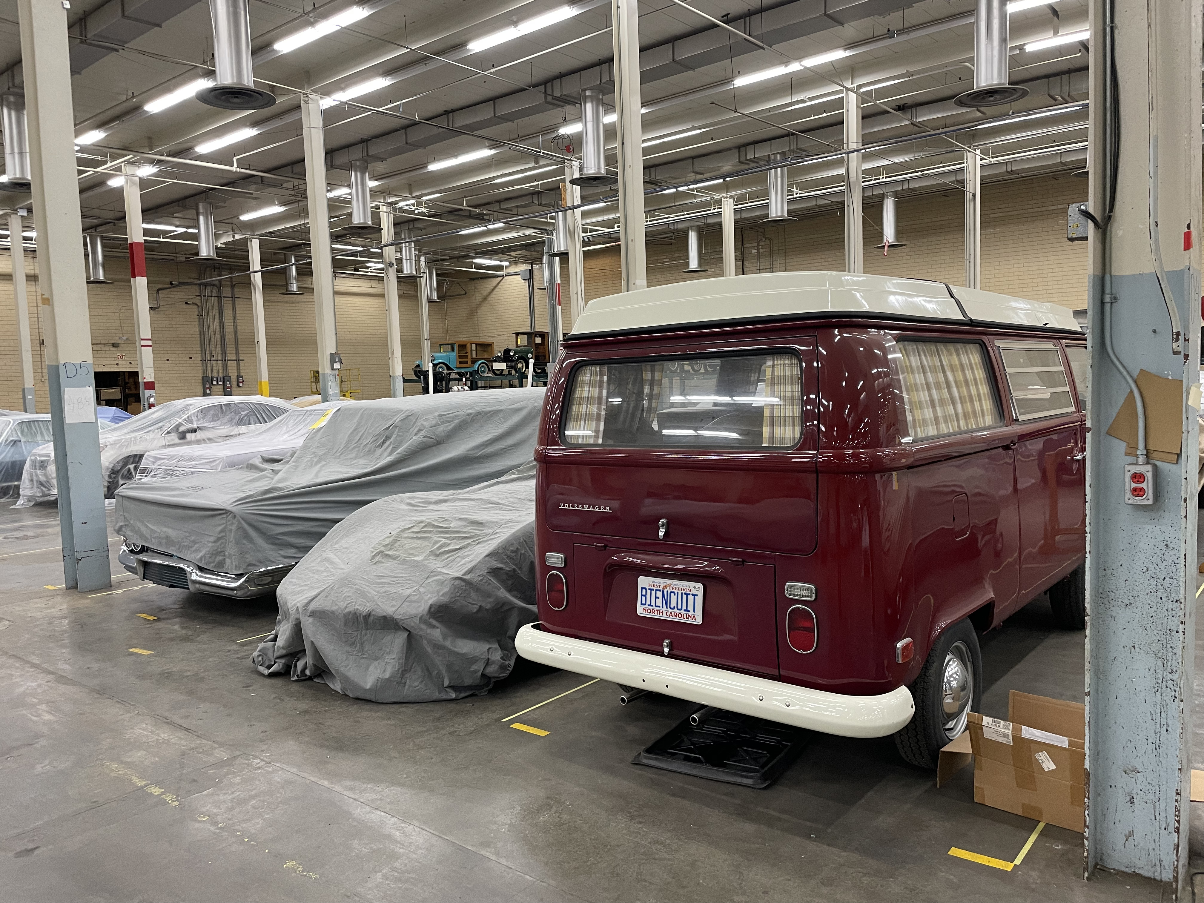

Mais le Biencuit semble être à sa place au fond :
Toujours là, un des seuls sans couverture et couvert de poussière… en même temps ça va faire 5 ans qu’il a à peine bougé…

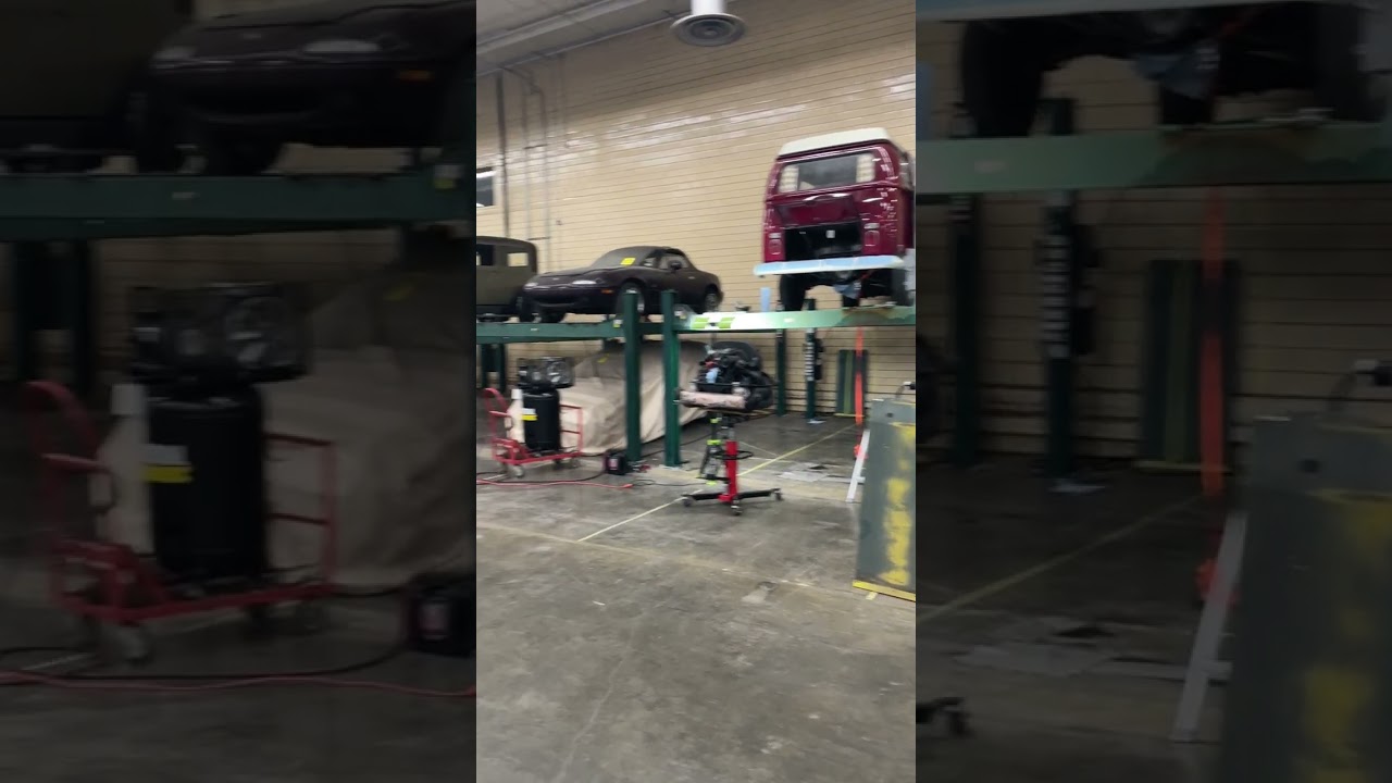

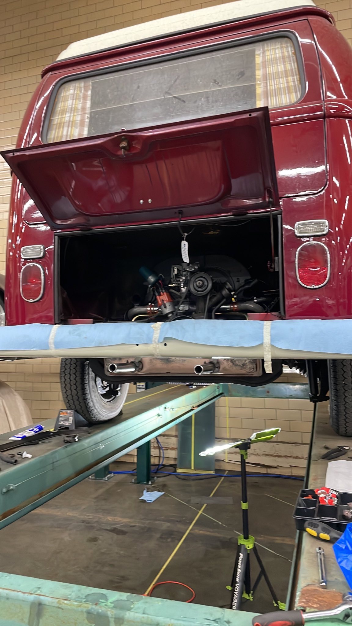

Hop le combi sur un pont à côté d’autres ancêtres. Et il y a bien 13 ponts dorénavant !
Ensuite, grâce à un lève-boite emprunté à Loyd, le moteur est sorti en une petite heure :
J’ai quand même réussi à péter le cable d’accélérateur comme un bleu. J’étais trop content de la facilité de l’opération que j’ai monté le pont jusqu’en haut d’un coup sans réfléchir… autant dire que le plomb de bout de câble n’avait aucune chance de survie ! :grimacing:
Quelques jours plus tard, le moteur est de retour dans son compartiment :
J’ai révisé tout ce que j’ai pu, profité qu’il soit en l’air pour changer les amortos que j’avais achetés ill y a quelques années - tout est tellement plus simple que quand tu dois ramper par terre sous le bus !

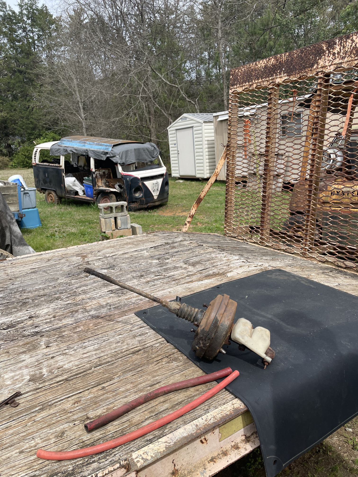

La chance est presque avec moi… un petit tour sur The Samba et j’en vois un à vendre par Doug qui nous avait vendu un toit Westy il y a quasiment 10 ans ! Il se rappelle bien de nous, et le lendemain on passe le voir vu qu’il est à 30 minutes de route.
Toujours le bazar chez lui, avec des bus que lui même reconnait être trop attaqués pour être sauvés :
Mais bon, il m’a retrouvé un brake booster de 71, bien vilain mais propre dedans et étanche :
Hélas, le maître cylindre est mort et pour le coup c’est trop tard dans le séjour pour en recevoir un neuf avant notre départ. Ce sera pour une prochaine fois. On va essayer d’y retourner à l’automne et je mettrai le paquet pour finaliser les détails du bus.
