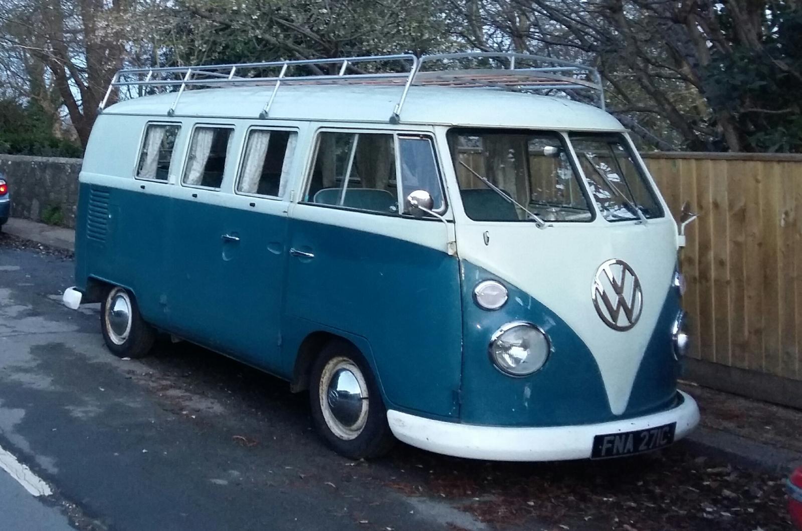

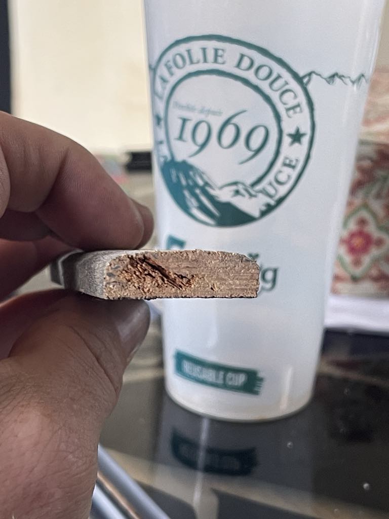

salut
j’ai eu une grande galerie de toit avec le bus , mais les lattes / lames sont totalement morte
elles font 30mmx10mm , legerement arrondie … et 3,12 m de long
vous sauriez où je peu acheter cela ? et quel nom utiliser

Sacrée galerie ! Personnellement j’irai voir un négociant en bois ou une scierie et m’orienterai vers du châtaigner, du fraké, du teck ou du palissandre.. Ce qui est certain c’est que Leroyrama ne pourra rien pour toi…
merci , je pensais que c’était du " standard "
Un menuisier te fera tes lattes sans problème, en châtaignier ou chêne (ce sont des bois imputrescible et locaux).
Le cœur de douglas peut également être approprié ..
merci pour les infos , je suis passé voir un menuisier vers le village , il saurait me faire ça en chêne .. pas avant septembre par contre
je vais en voir 2 ou 3 et les faire faire
