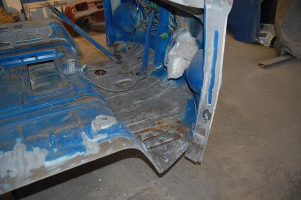

:wink: Salut,en attente de toles,j’ai commencer a décaper le combi.Pour le chassis et le soubassement un sablage est prévu.
Le coin arrière gauche avec une bonne dose de mastic.
Une foie décaper pas de mauvaise surprise.

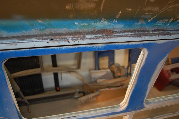

Pour la face avant,il y avait énormément de mastic avec de tres belles déformation!!!
Mais pas trop de rouille!!!

Salut « K.LOUSTIC »,pour ma face avant dans un premier temp je vais finir de la décaper pour etre sur de son état surtout au niveau corrosion.
En suite je vais couper la ou la tole est pourrie deux petit morceaux a droite et a gauche en espérent que derière cela ne soit pas rouiller,si c’est le cas je changerais le bas de la face avant.
Sinon et bien je ferais le tolier car il y a de quoi redresser avec mes plus beau marteaux et tas :grin:

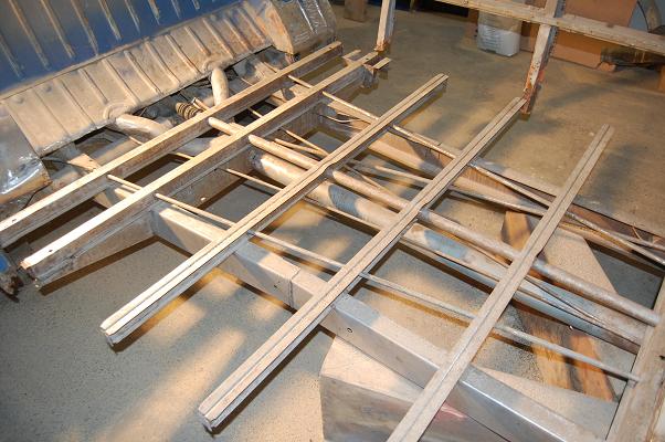

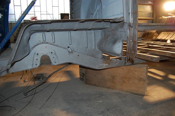

Salut,pas grand chose de nouveau sur le bus ce week,j’ai fini de désouder les deux traverses avant(droite et gauche).
Au niveau découpe pour le chassis j’en viens a bout,il me reste la tole batterie a faire sauter.En suite un peut de démontage,moteur,trains avant,colonne de direction et deux ou trois bricoles pour pouvoir commencer le sablage.
Découpe de la traverse inf gauche.
La traverse supperieur sera partiellement changer.
Une foie tout meuler.
Il y a pluqu’a sabler.
Mème chose a droite,et le pied de porte battante a également éter couper.
A suivre.
vwcombipassion.skynetblogs.be/

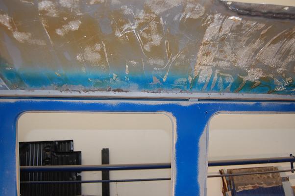

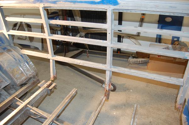

Essai décapage,tous ne sera pas sabler la ou c’est accésible je ferais un décapage a la brosse CSD et le résultat est pas mal :laughing:
A suivre.
Salut,la suite du décappage.
Toujours a la brosse.
Les parties moin accésible seront sabler.
Après la brosse un p’tit coup de ponçeuse au 80.
Reste encore pas mal de taf :grin:
a+

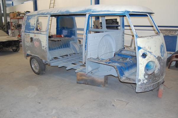

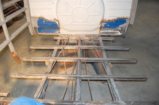

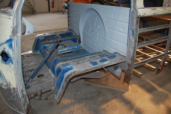

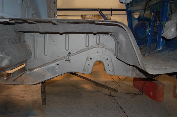

Salut,quelques news du 65’
Sablage du chassis.
Passage de roue avant droit est nickel :wink:
Mème chose a gauche.
Les parties accésible seront faite a la brosse ou a la ponçeuse.
Le demi plancher droit est a remplacer.
Les renforts interieur sont en tres bon état.
Un peut de rouille dans les goutieres interieur.
A suivre un bon coup de brosse et traitement anti corrosion.
Encore quelques coups de brosse et le tout sera traiter avec un appret anti corrosion.
A suivre.

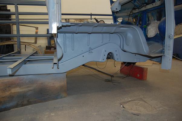

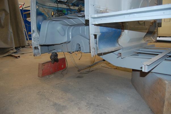

Salut aprés le sablage qui ma bien gonflé au passage la mise en appret epoxy fut plus facile :laughing:
:arrow_right:
:arrow_right:
Ils sont pas beau mes passages de roue :laughing: :laughing:
:arrow_right:
Je vais enfin pouvoir commencer a souder de nouvelles toles.
A suivre.

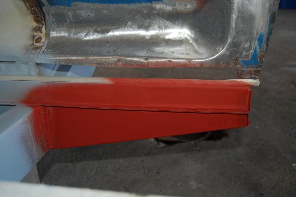

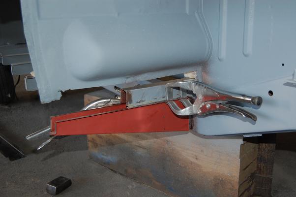

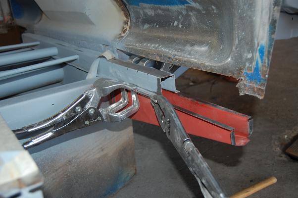

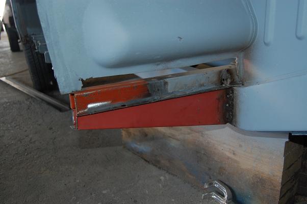

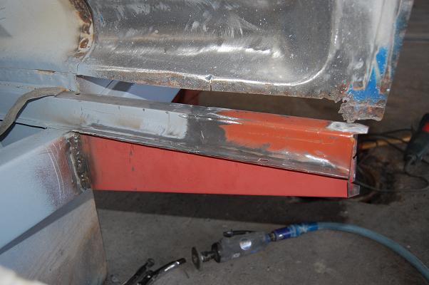

Salut,enfin je commence a souder quelques petits morceaux sur le 65’ et ca fait du bien :grin:
Remise en place de la corniere avant droite.
:arrow_right:
La traversse a également retrouver de la tole neuve.
:arrow_right:
A suivre la tole de fermeture du passage de roue.
