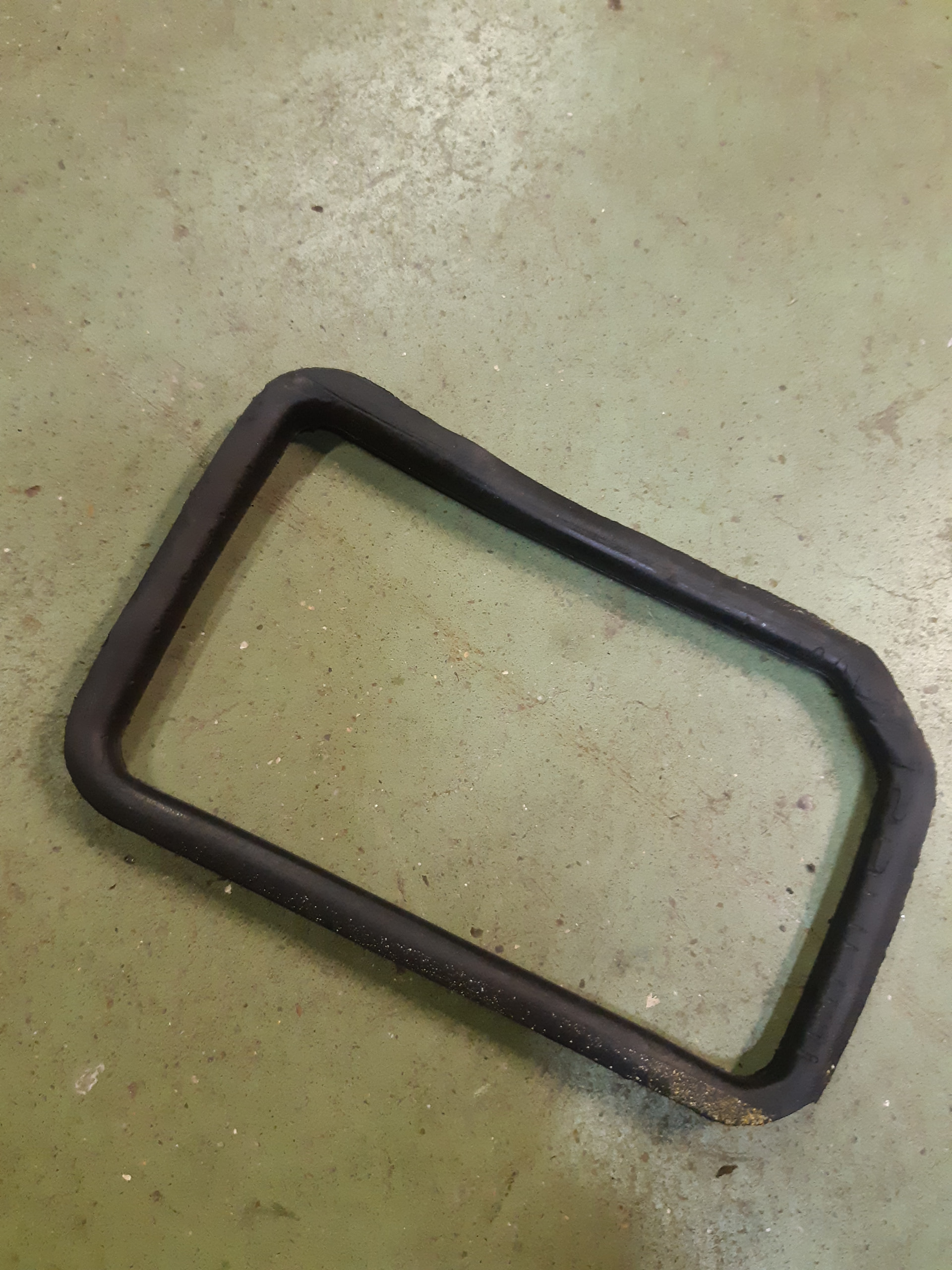

Oups je me rends compte avoir oublié de remonter le joint au dessus du radiateur d’huite.

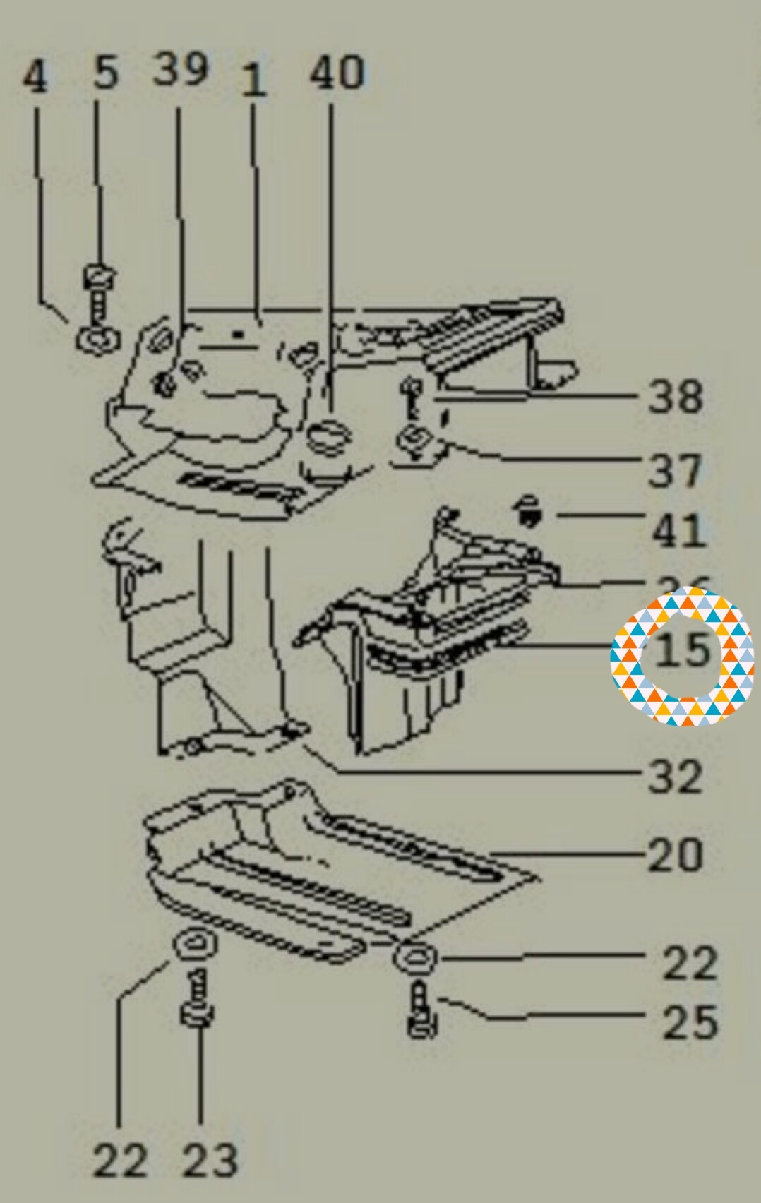

Est-il possible de monter/remplacer ce joint sur circuit d’air sans tout démonter ?
C est une vrai merde a monter.
Donc démontage admission gauche et tôle couvre cylindre ça sera le mieux pour pas se faire chier.
Merci, je vais faire comme celà calmement![]()
