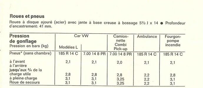

Bonjour à tous j’ai acheté il y a environ 10 ans un combi rabaissé avec un train avant rétrécit avec plus d’expérience aujourd’hui je n’aurais pas dû acheter un combi modifié bref.
Je recherche des renseignements sur la taille des jantes et des pneus à monter sur mon combi une fois remis à l’origine, après remplacement du train rétrécit, sachant que mon combi est un bay window donc 9 place à l’origine, histoire d’être en conformité.
Quelle taille de jantes avez vous ?
Quelle dimension de pneus ?
Quel indice de charge pour un bay ?
Je remercie par avance ceux qui pourront éclairer ma lanterne sur ce sujet.
