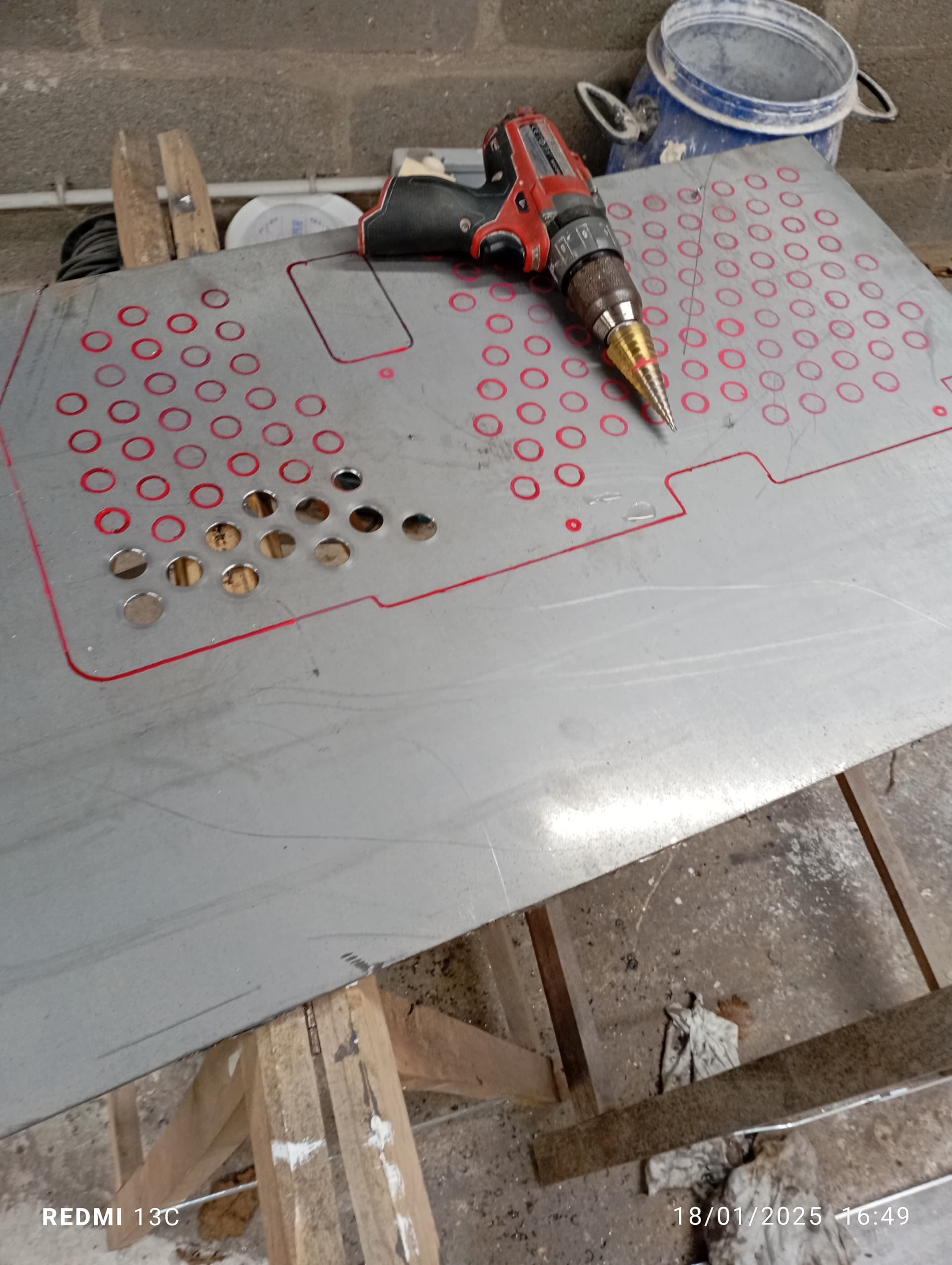

Salut à tous , je voulais savoir comment faire pour refaire l’isolation de mon moteur car elle sont toute gondolées la chaleur je pense…peux t’on les redresser ou faut il les changer. L’isolation est la même de 1968 à 1979? Ou peut on trouver ces plaques et combien cela peux couter?

je pense que tu parles des grilles placées au dessus du moteur:
une fois déposée,met a plat tes grilles vois ce qui ne va pas…si tu dois « retendres » la tole chauuffe au une lampe a souder l’endoit qui te semble distendu et refroidi la avec une éponge humide, cela aura pour effet de « retendre » un peu le tole .
Fait un essai sur une tole carré ou rectangulaire de dimension semblable avant si tu n’es pas sur de toi.
Attention ça aide mais cela ne fait de miracle .

J’ai essayé :sweat_smile: du coup j’en refais moi Moi même en prennent mes origines en modèle sur une tôle de 2 mm
