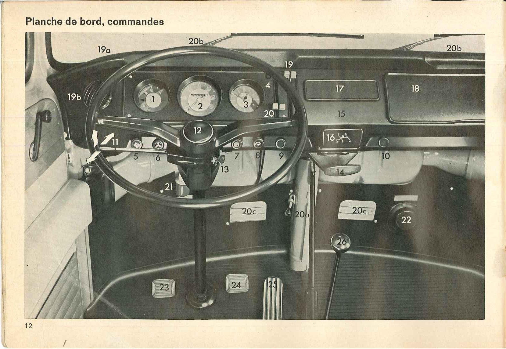

voila mon westy s’embourgeoise (lunette arriere degivrante et antibrouillards)

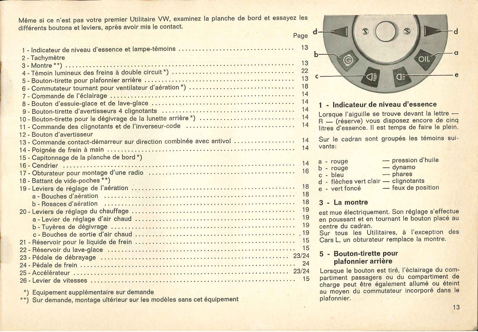

seulement dans un soucis du respect de l’origine et du tableau de bord, j’aimerais ou savoir placer mes boutons (d’origine eux aussi)
y aurait il quelqu’un ayant ces deux options dans son bus ? une ptite photo avec l’espace entre les inter serait formidable…
par contre, rien a propos des antibrouillard (option assez rare d’ailleurs)
mais je pense que tu peux le mettre en 6 à la place de la « ventilation ambulance »
ou en 9 à la place des warnings
quelqu’un sait comment fait on pour les antibrouillards avant et arriere ?
sur le schéma on voit un seul emplacement pour cette option … thesamba.com/vw/archives/manuals/73bus.php
ou alors faire comme les bus de 78-79 de chaque coté du sandar ?
je sais qu 'il existe les boutons a deux positions mais ils sont introuvables…
et on trouve des boutons de deux couleurs différentes … faut bien les mettres quelques part !?

concrètement à quoi sert le bouton 4( en haut à droite, un B avec un symbole représentant des tambours) ?
il s’allume quand je le maintien appuyé, mais après…
