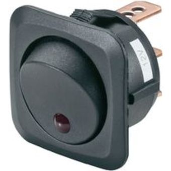

Bonjour j ai bo chercher sur le net je ne trouve pas je souhaite mettre un interrupteur va et viens prevu pour la maison ( lexman) entre ma pompe a eau externe 12 v et mon alimentation … Comment m’y prendre !!! Ne rigolez pas je suis perdu :smiley: merci a vous. Cyril
tu branches le fil d’alimentation 12V sur la borne rouge (L)
et le fil qui alimente ta pompe sur une des 2 bornes blanche (1 ou 2)
sinon pourquoi tu mets ce genre d’inter? c’est pas très joli pour le combi
cà c’est plus sympa et plus discret:
super ca fonctionne exactement comme tu me l as ecris et en reliant les moins ensemble sans passer par l interrupteur ,le fusible ne saute pas c est cool :smiley: . Mais si l est beau mon bouton (moins fluo que sur la photo) c est une affaire de gout et il ira tres bien avec le meuble fais maison merci encore ralfoune j en avais marre de peter mes fusibles a essayer n importe comment :laughing: :arrow_right: ce week end mise en place de l eau dans le combi :stuck_out_tongue:
