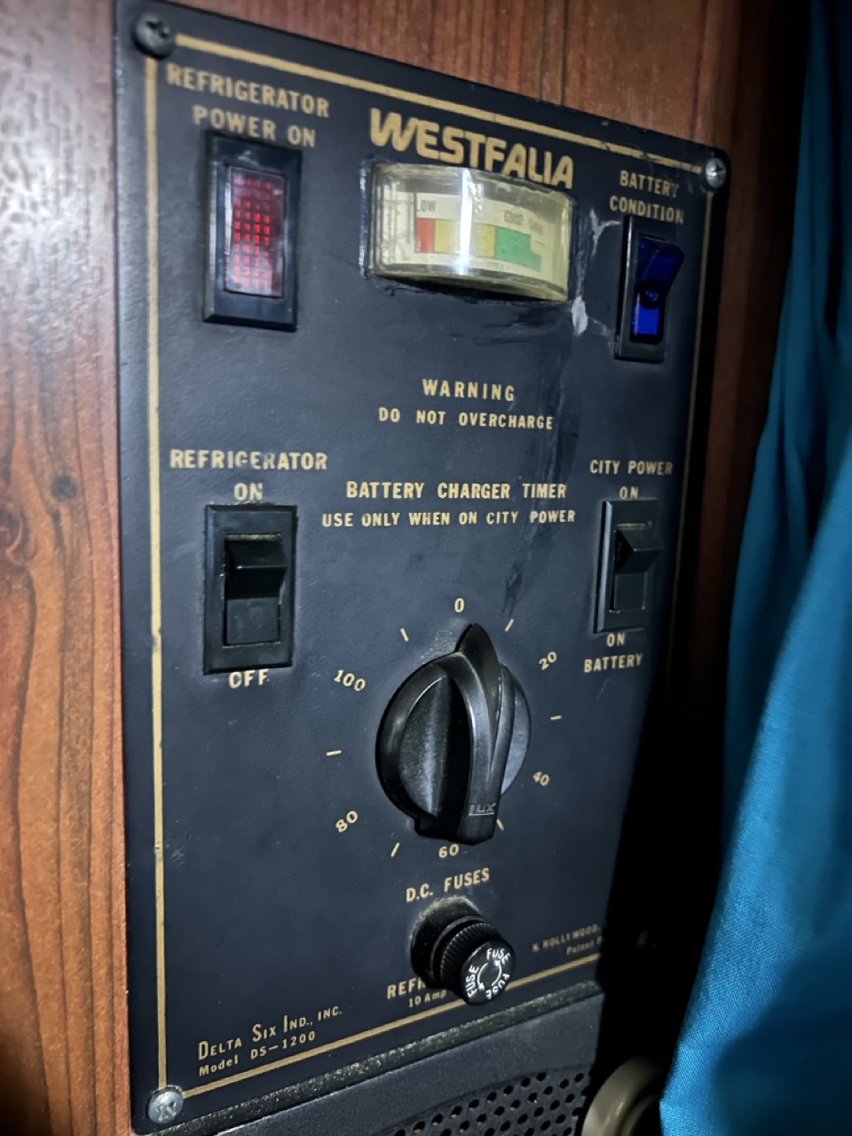

Voici la photo du tableau que j’ai dans mon combi

perso je garderai le tableau il est trop beau! J’imagine par contre que tu peux le recabler derrière avec un peu de modernité. Parce qu’au final ton tableau il a tout ce qu’il faut!
Je suis du même avis que toi, d’origine c’était plutôt bien conçus.
Il est magnifique je suis bien d’accord !
Depuis deux ans que j ai le combi, je n’ai pas réussi à me séparer de ce tableau pour l’instant! Bonne idée le re câblage.
Certains d’entre vous ont ils le fonctionnement de ce tableau?
prends nous des photos de derriere ça doit pas être compliqué!
et tu dois trouver toutes les infos sur TheSamba.com
+1 pour garder le tableau. C’est quoi au centre, un minuteur ?
A part le switch « city power/battery » dont je ne vois pas l’intérêt (autant toujours être sur la batterie, et lui adjoindre un chargeur, comme ça quand tu es branché le 220 recharge la batterie et alimente les consommateurs mais sans manipulation à faire), mais sinon oui ça doit être assez simple.
Tu mets le + de ton frigo (et du voyant rouge au dessus) sur l’interrupteur « refrigerator », tous les autres consommateurs (sûrement via une barette) sur l’autre, et zou. Il peut y avoir un léger doute sur l’ampérage que peuvent encaisser les interrupteurs, mais pour le frigo mieux vaut mettre un relais donc pas de souci, et pour le reste, des loupioutes à LED et une prise USB pour charge le téléphone ça tire rien.

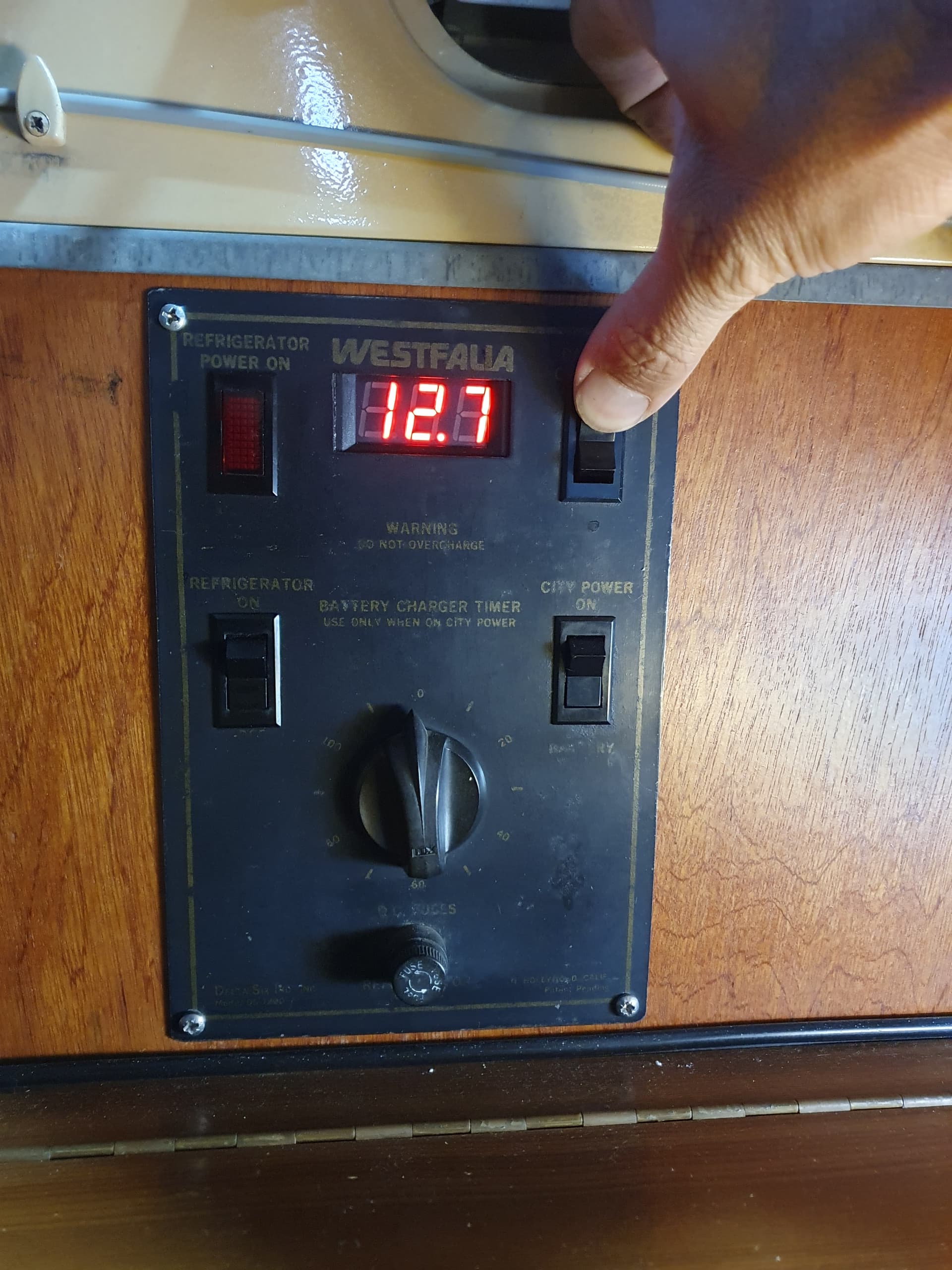

J’ai ma commande pour le frigo dessus, et le second interrupteur me sert à alimenter un port USB double.
J’ai également un petit poussoir pour le contrôle de la batterie. Mon afficheur analogique était cassé, je l’ai remplacé par un analogique « vintage » de la taille de l’emplacement d’origine.

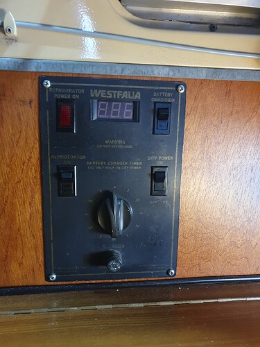

Voici deux photos prises hier :
L’afficheur analogique d’origine était vraiment trop cassé, et je n’en ai pas trouvé d’autre, du coup plan B.
