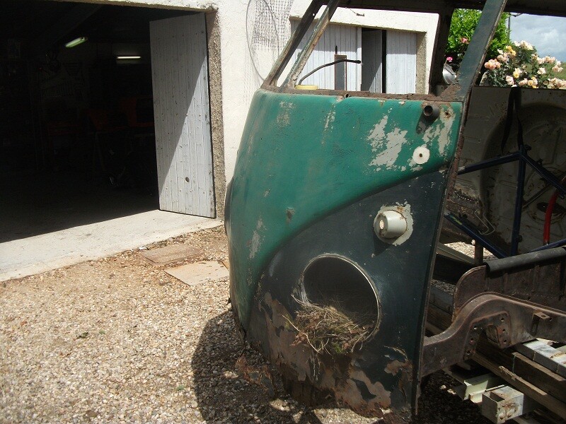

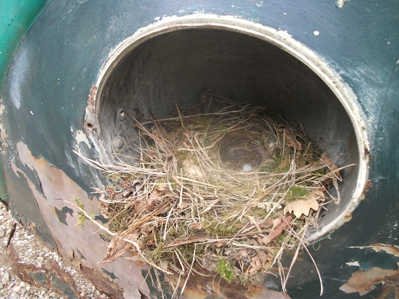

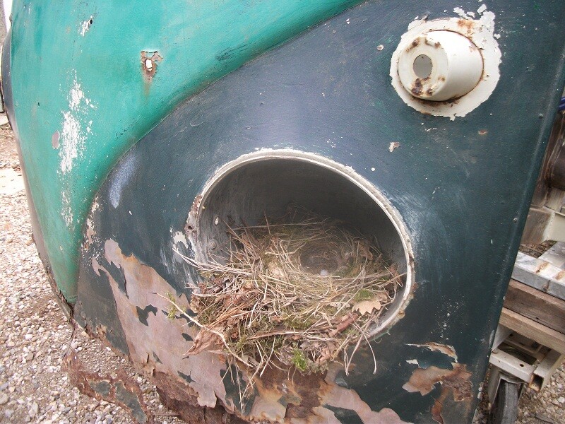

Cette aprem on a ressorti le split de son hivernage. Et la surprise sans rien nous dire quelqu’un a anménagé le bus !!!
quel taff de malade :astonished:
continuez les gars, c’est le seul split que je connaisse dans le 82 ! faut qu’il roule sur nos routes celui-là :sunglasses:
c’est bien connu,« petit à petit l’oiseau fait son nid » et pour le reste,vous avez consulté les gars??? :smiley: un seul mot,motivation motivation!!!courage à vous :wink:
