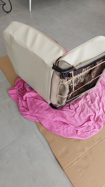

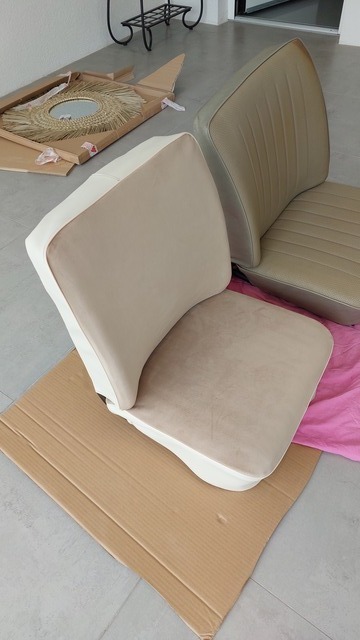

J’ai commandé ces houses, quelques photos
Installation facile, bonne qualité
Résultat très correct pour le prix
Évidemment ce n’est pas aussi propre que de refaire les sièges mais ne sachant pas encore vraiment ce que je veux faire ça me permet de conserver mes sièges d’origine encore quelques années avant de me décider
Ca fait bien pour du rapide à installer !
