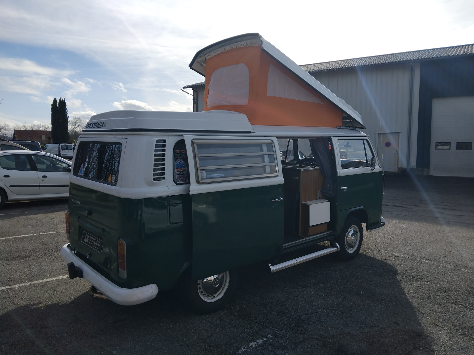

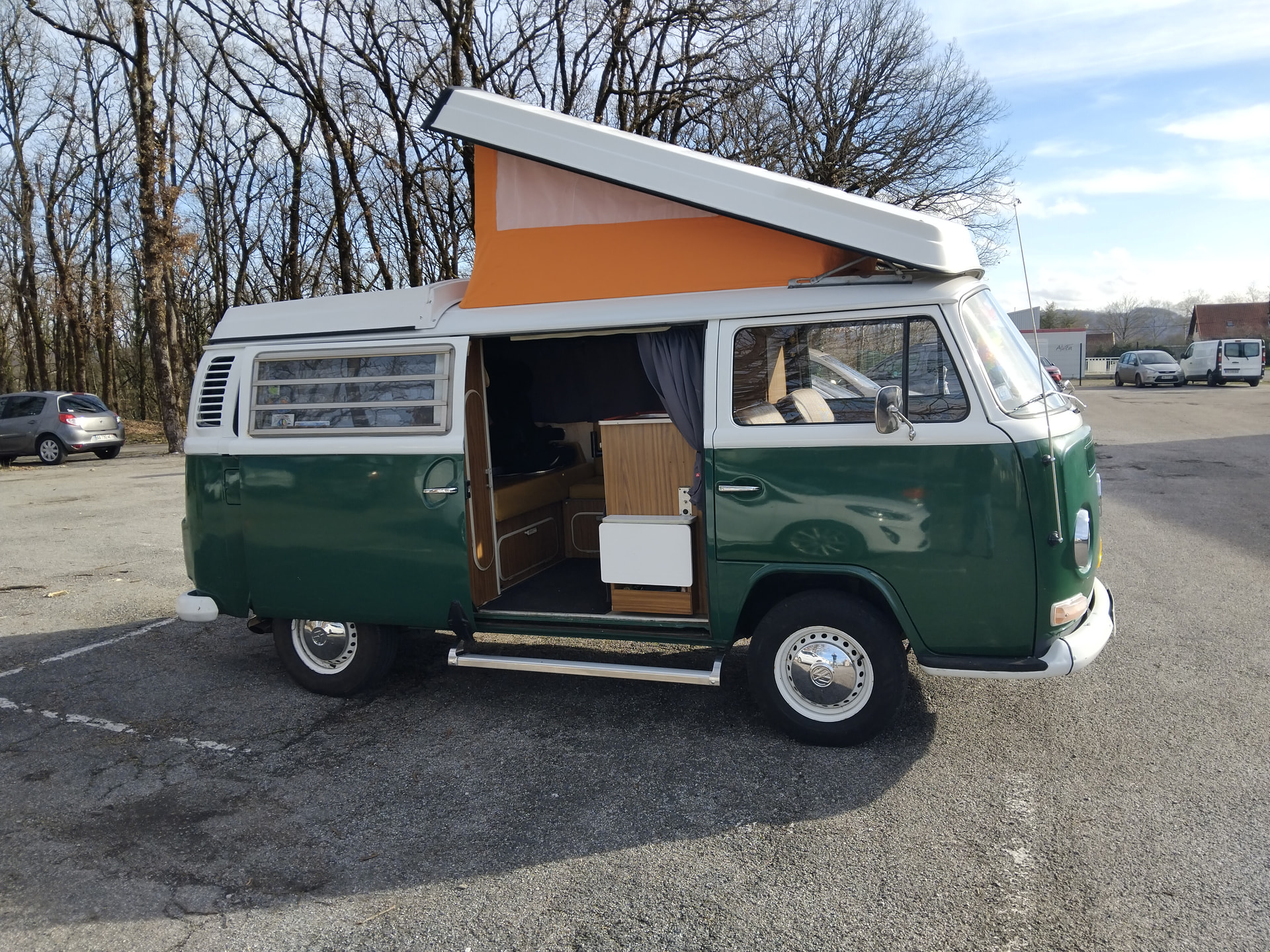

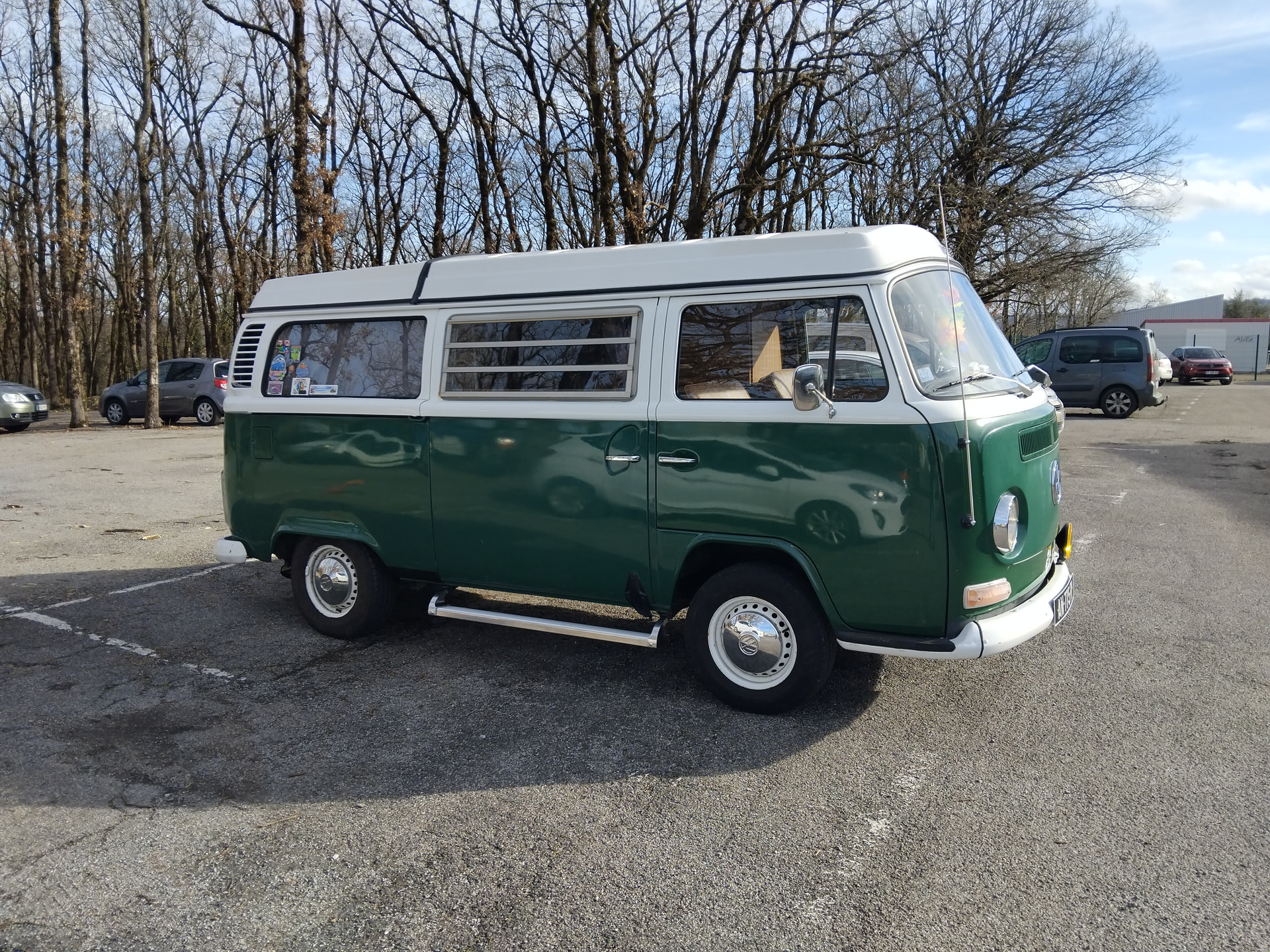

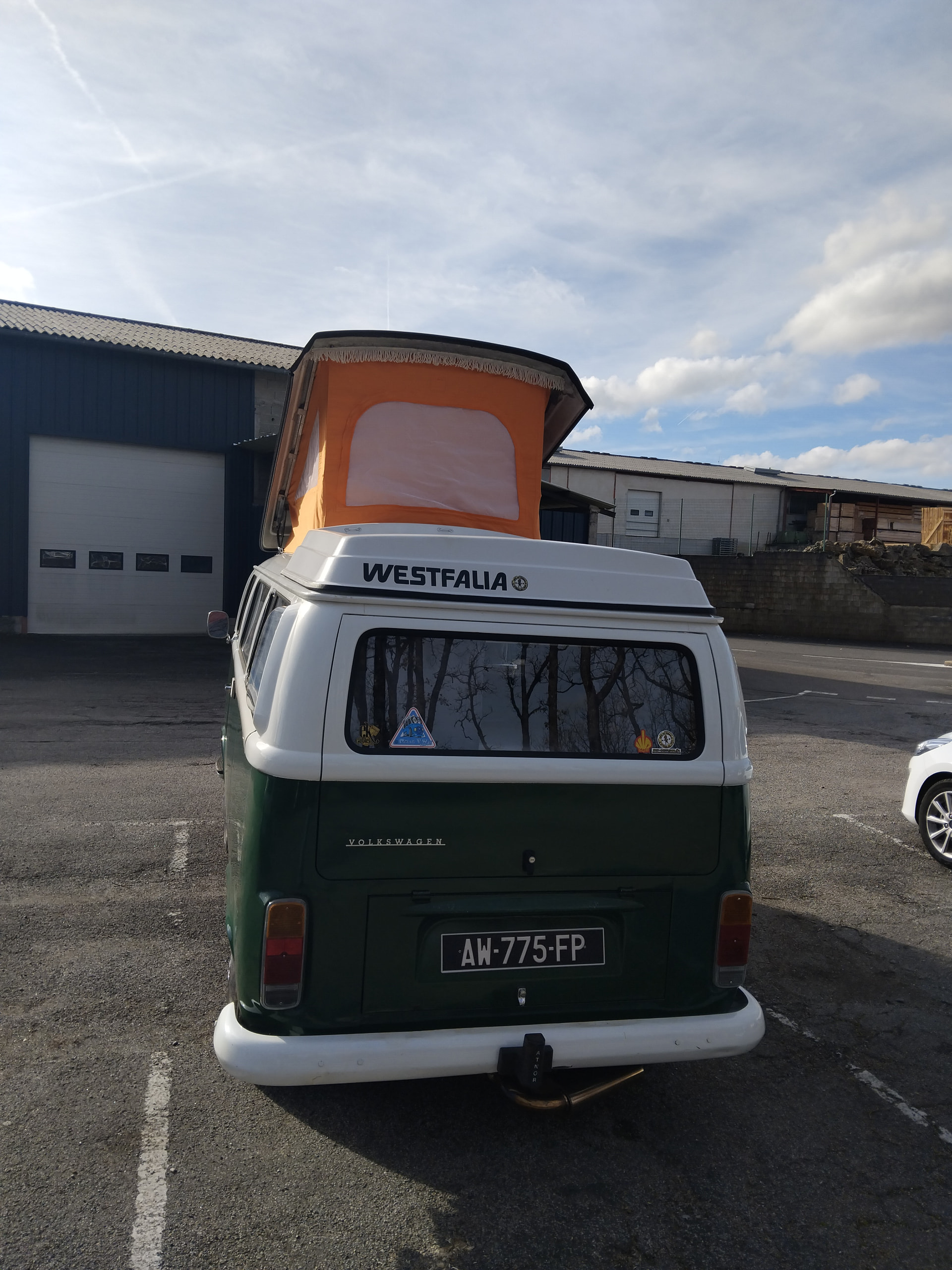

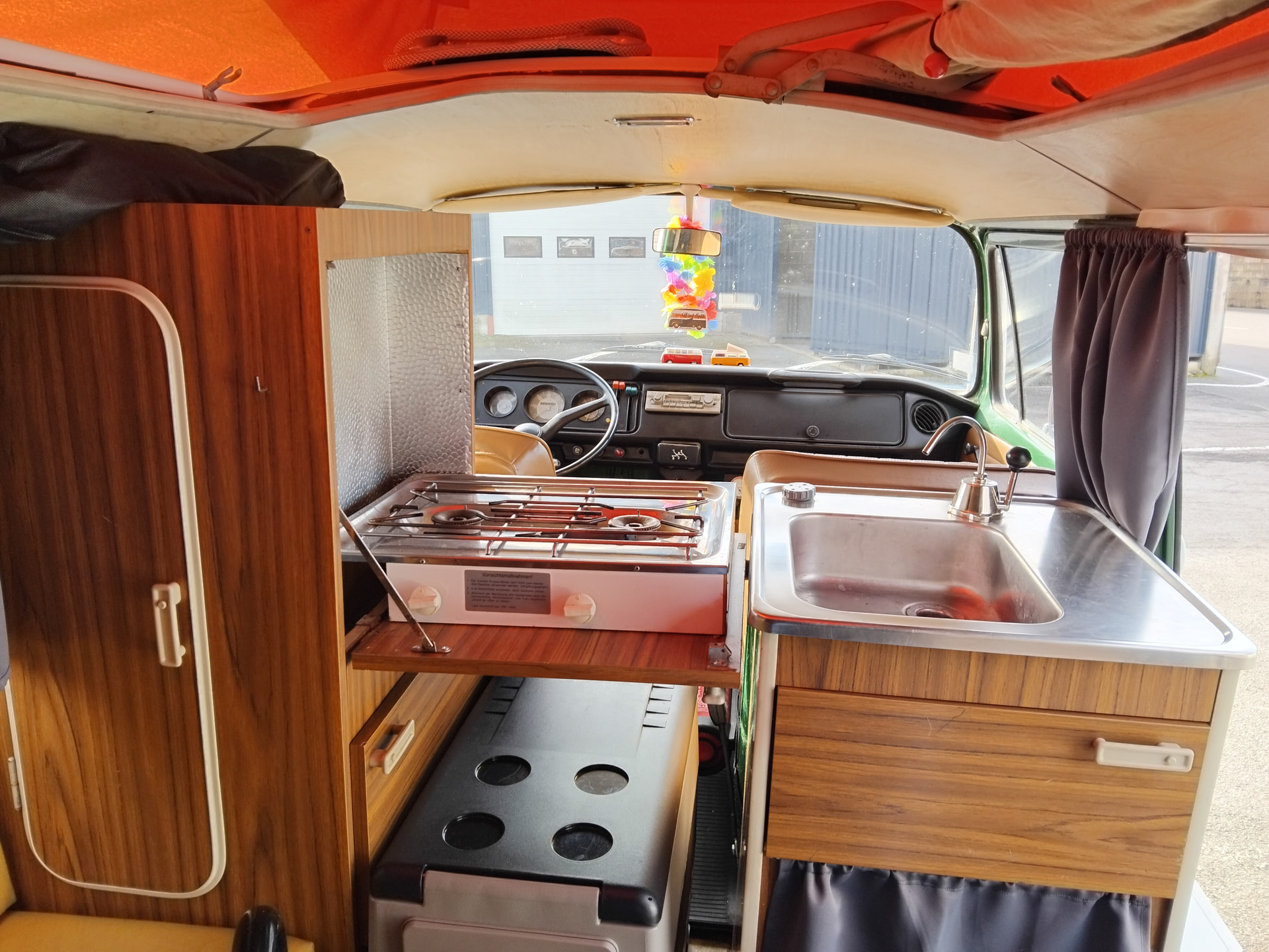

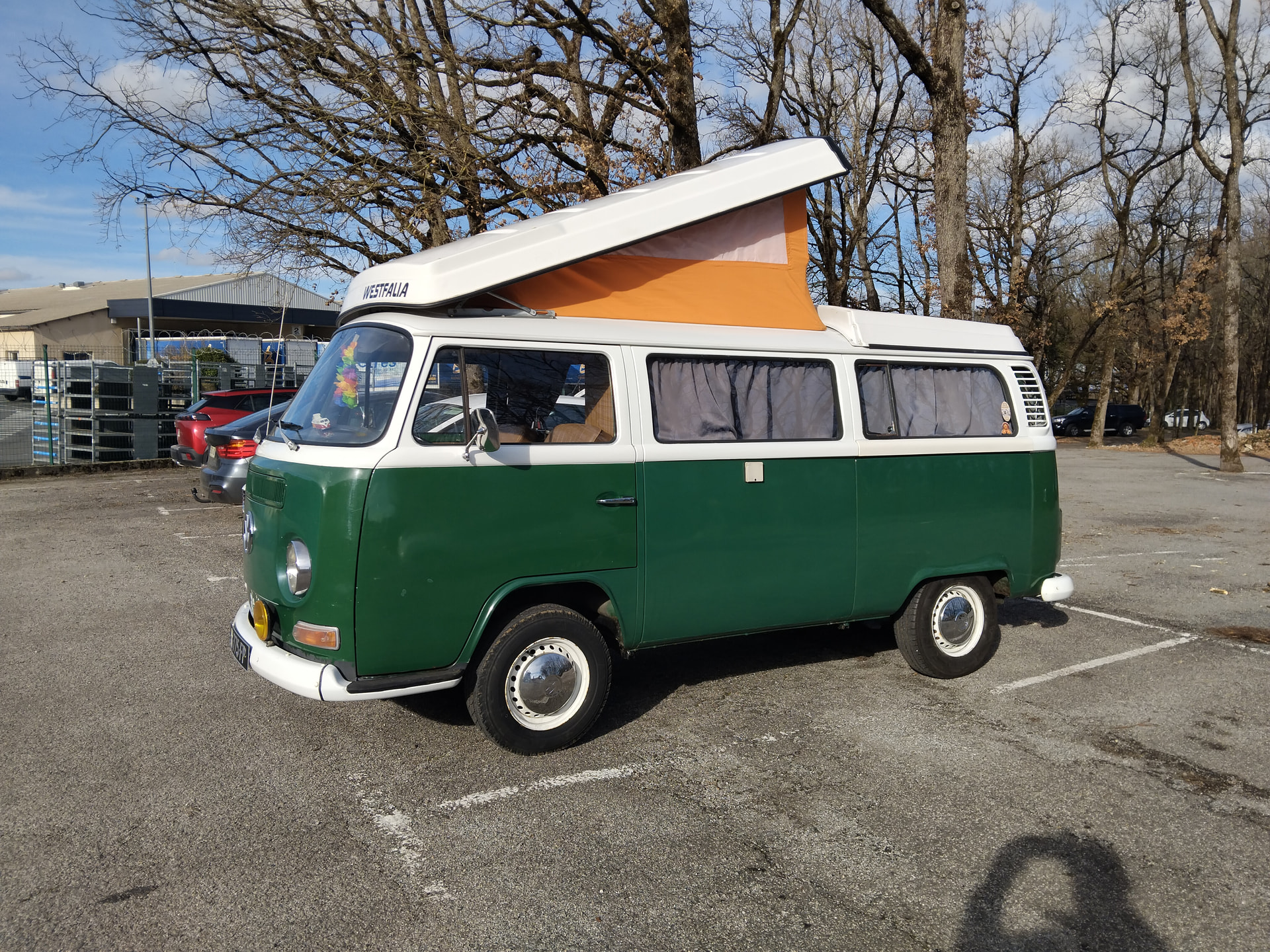

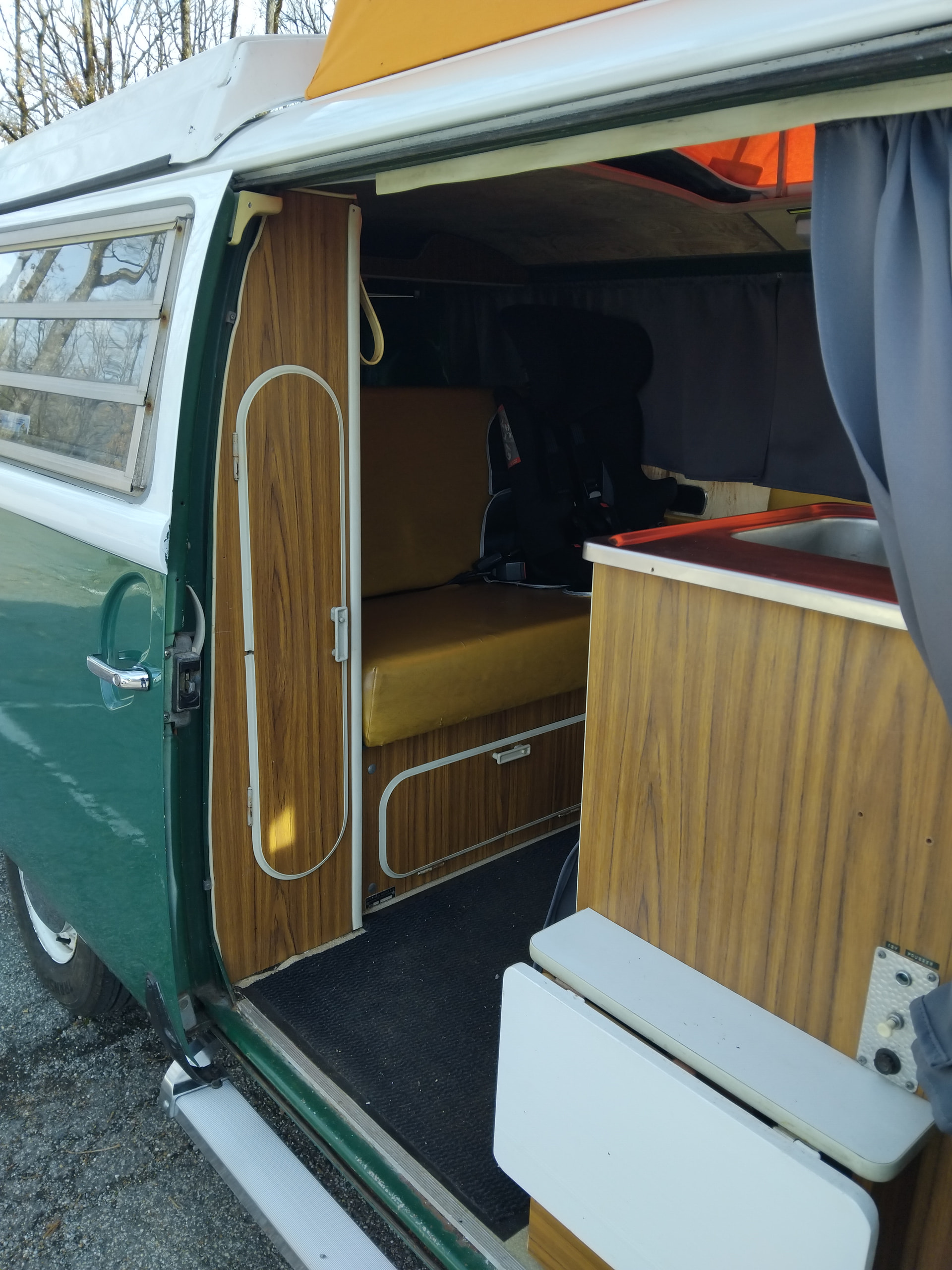

Premier retour sur notre road trip de 1500 kms…
Pour un combi n ayant pas parcourue un aussi long trajet depuis des années ben c est plutôt pas mal…
Tenue de route correcte malgré une direction un peu floue , sûrement que l on pourra rattraper un peu de jeu au boîtier..
Un moteur sans grosse consommation d huile ( environ 50 cl de rajout sur les 1500 km) avec un tube enveloppe un peu fatigué..
Conso moyenne entre 10 et 11 litres chargé avec 3 adultes 1 enfant et tout le bardas..

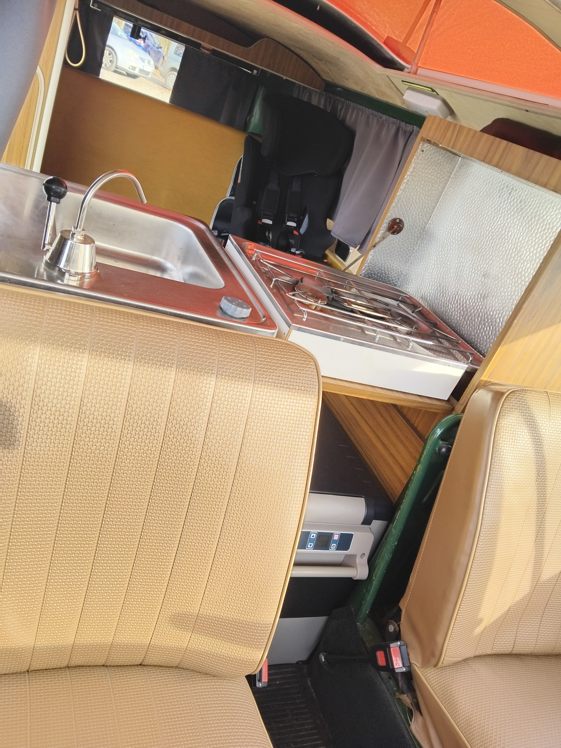

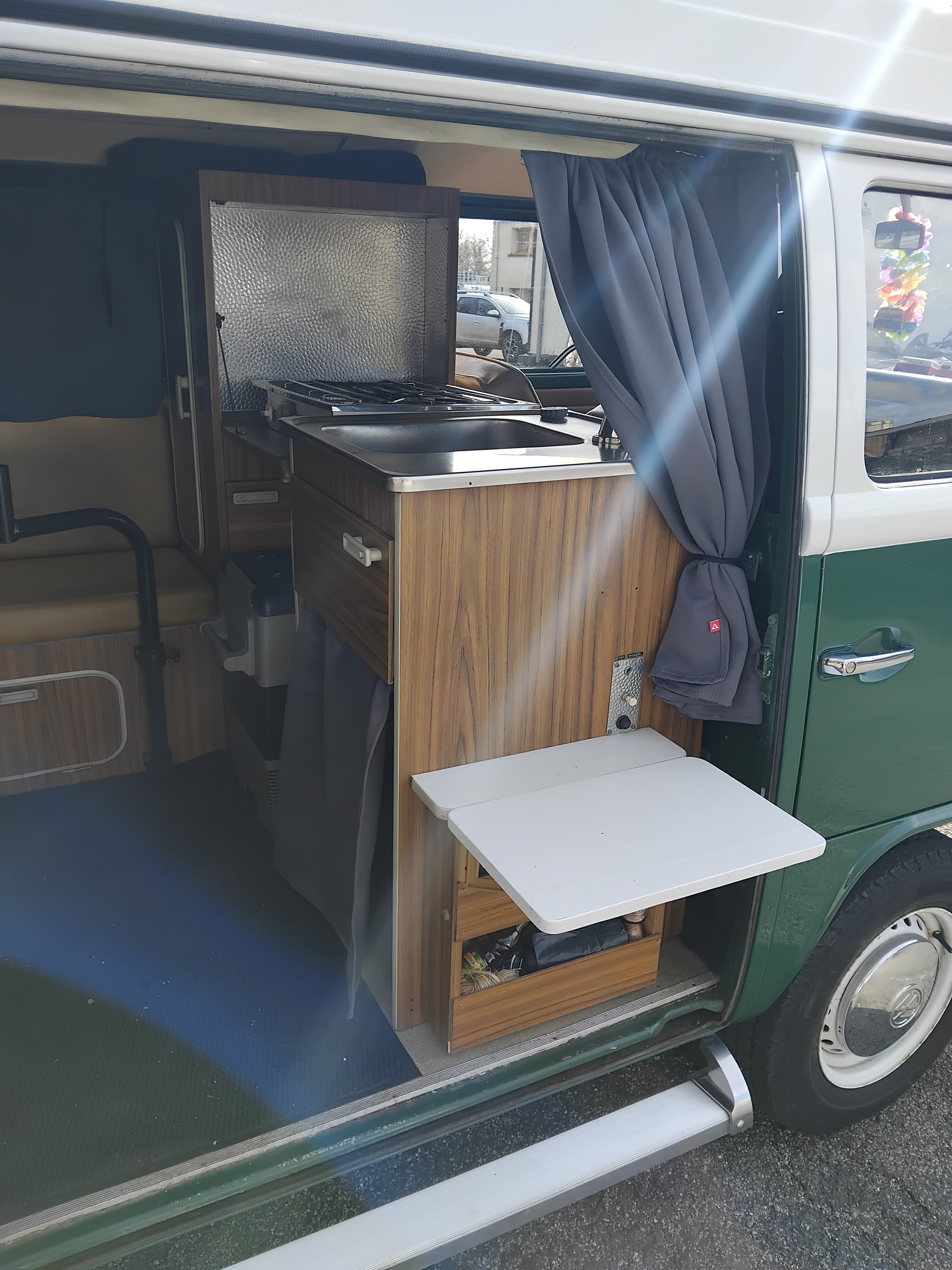

Côté pratique pas mal non plus…pour le moment c est que des points positifs qui ressortent…

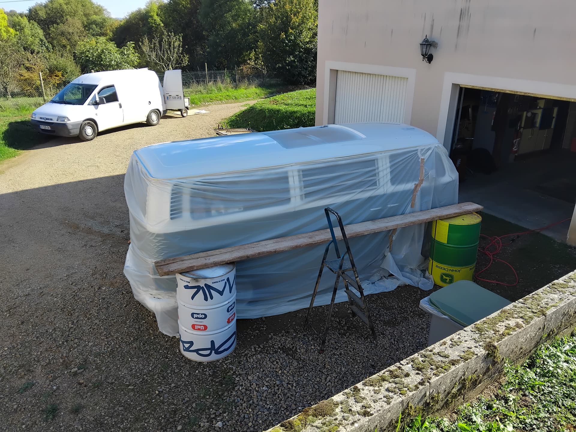

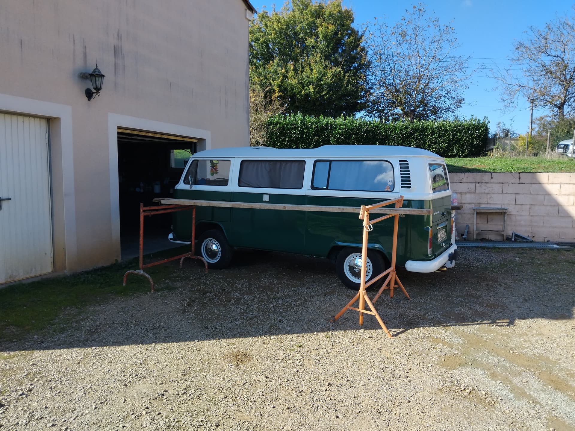

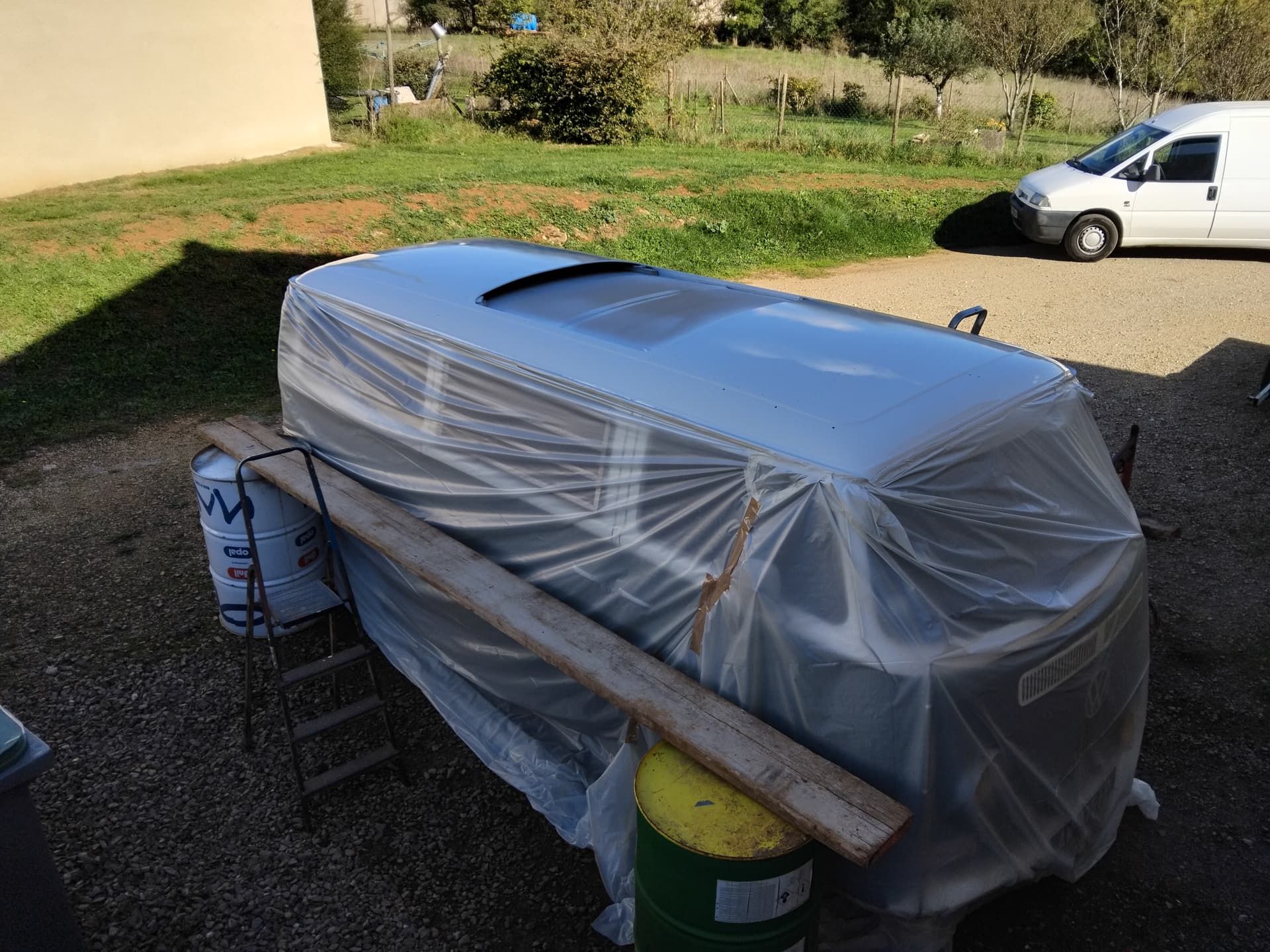

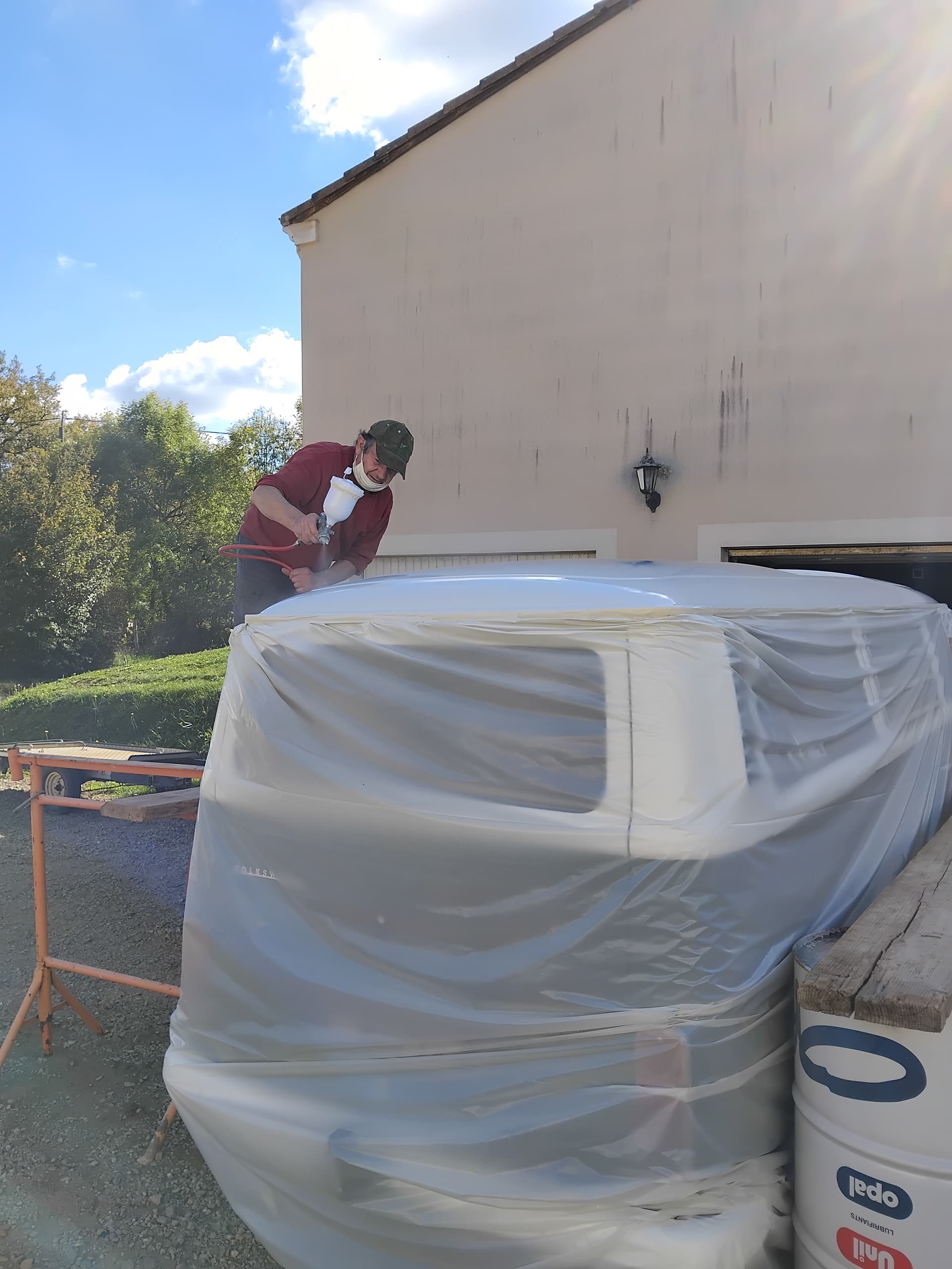

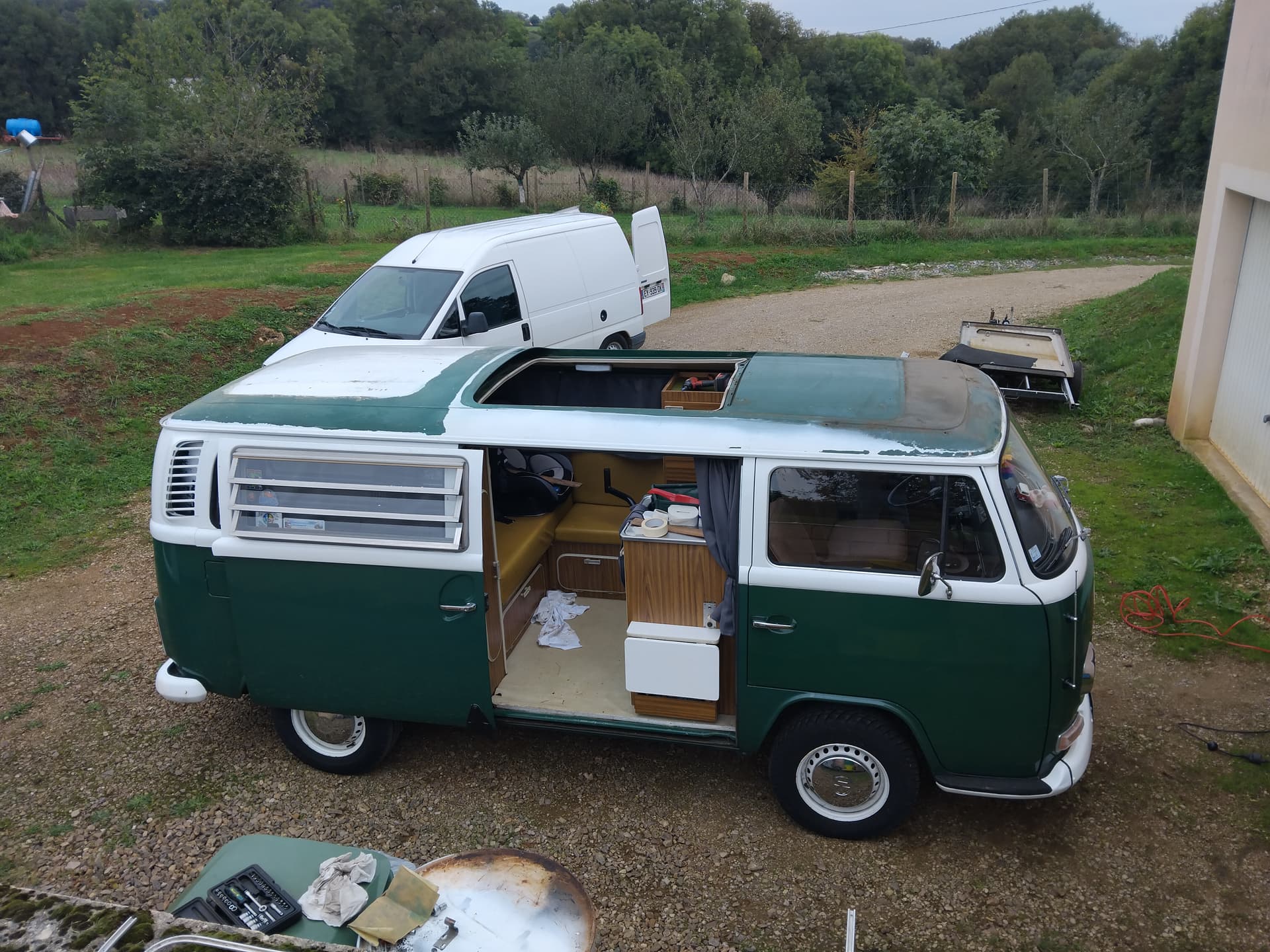

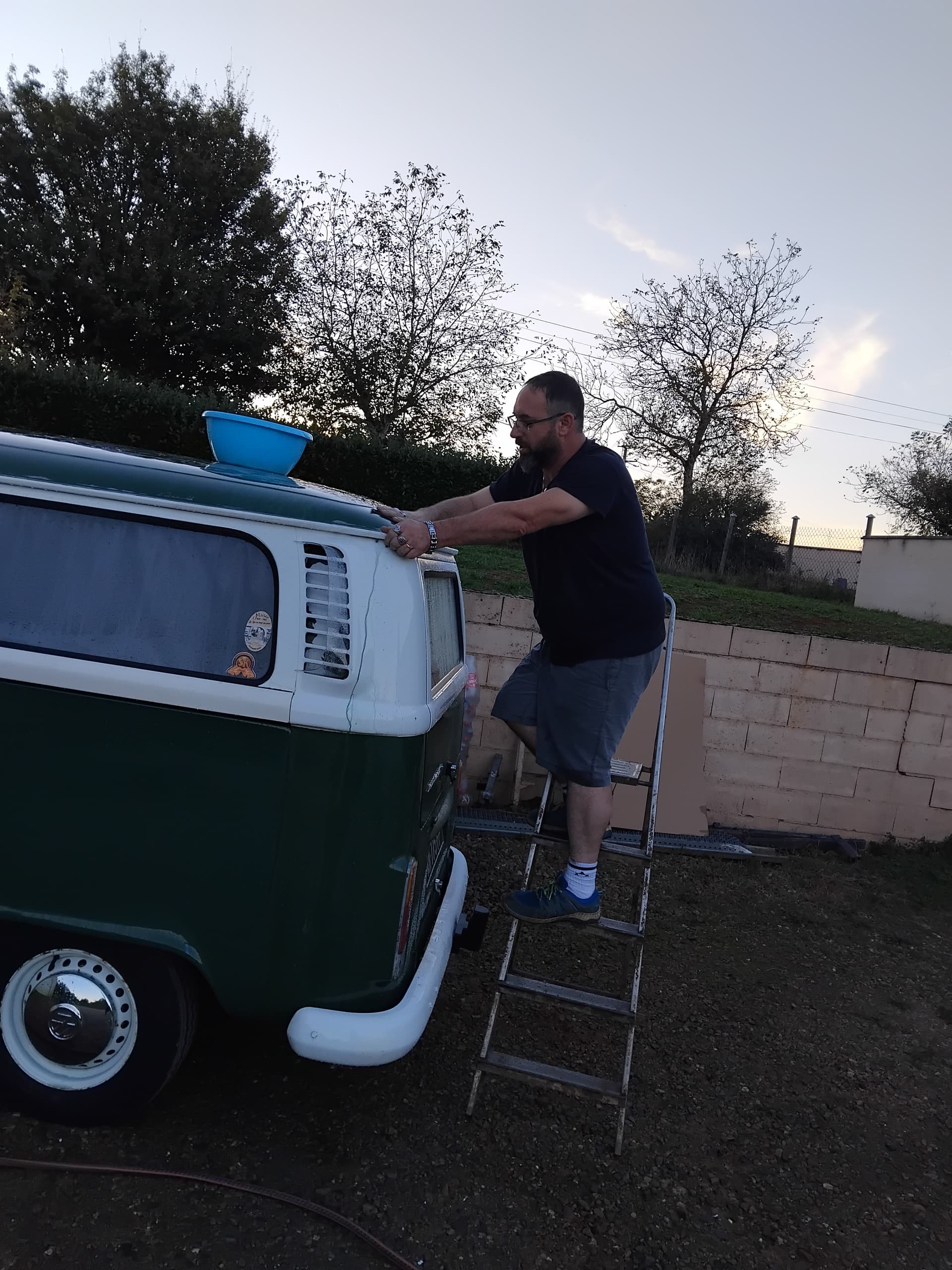

La saison ce terminant on va attaquer un bout de restauration…pour le moment c est le toit la priorité , donc on enlève le toit en fibre , et attaquer le ponçage…
y me parle cette endroit :smiley: bonne resto l’ami.

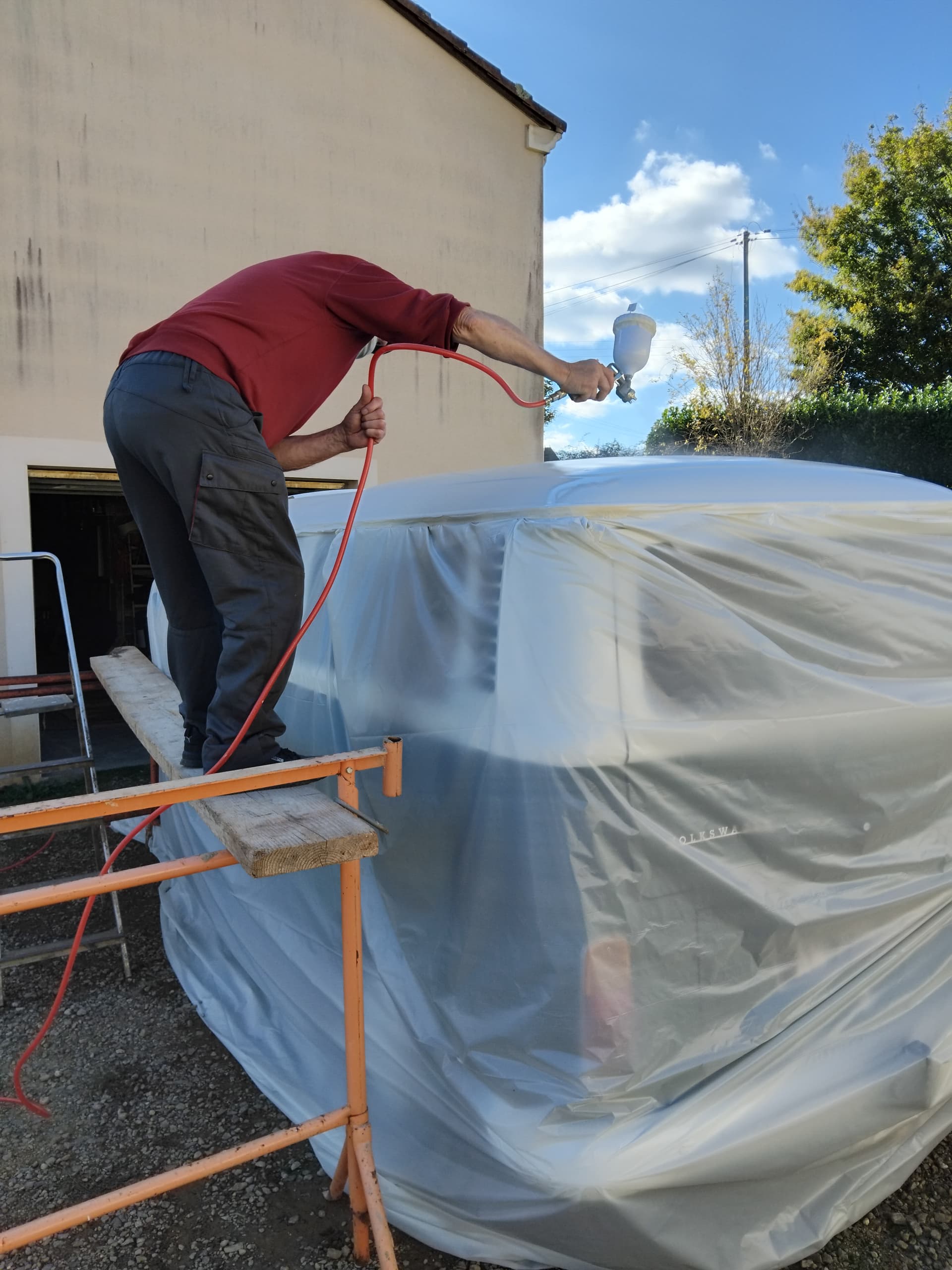

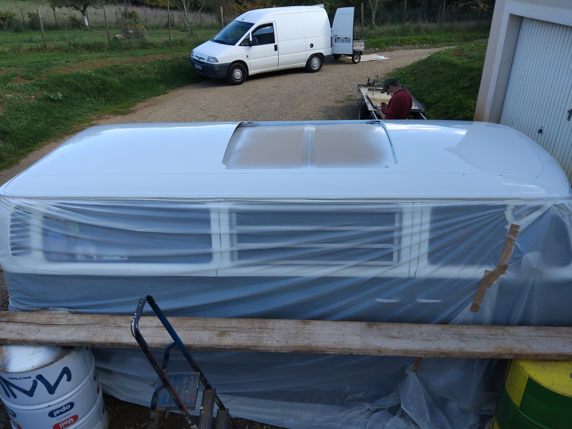

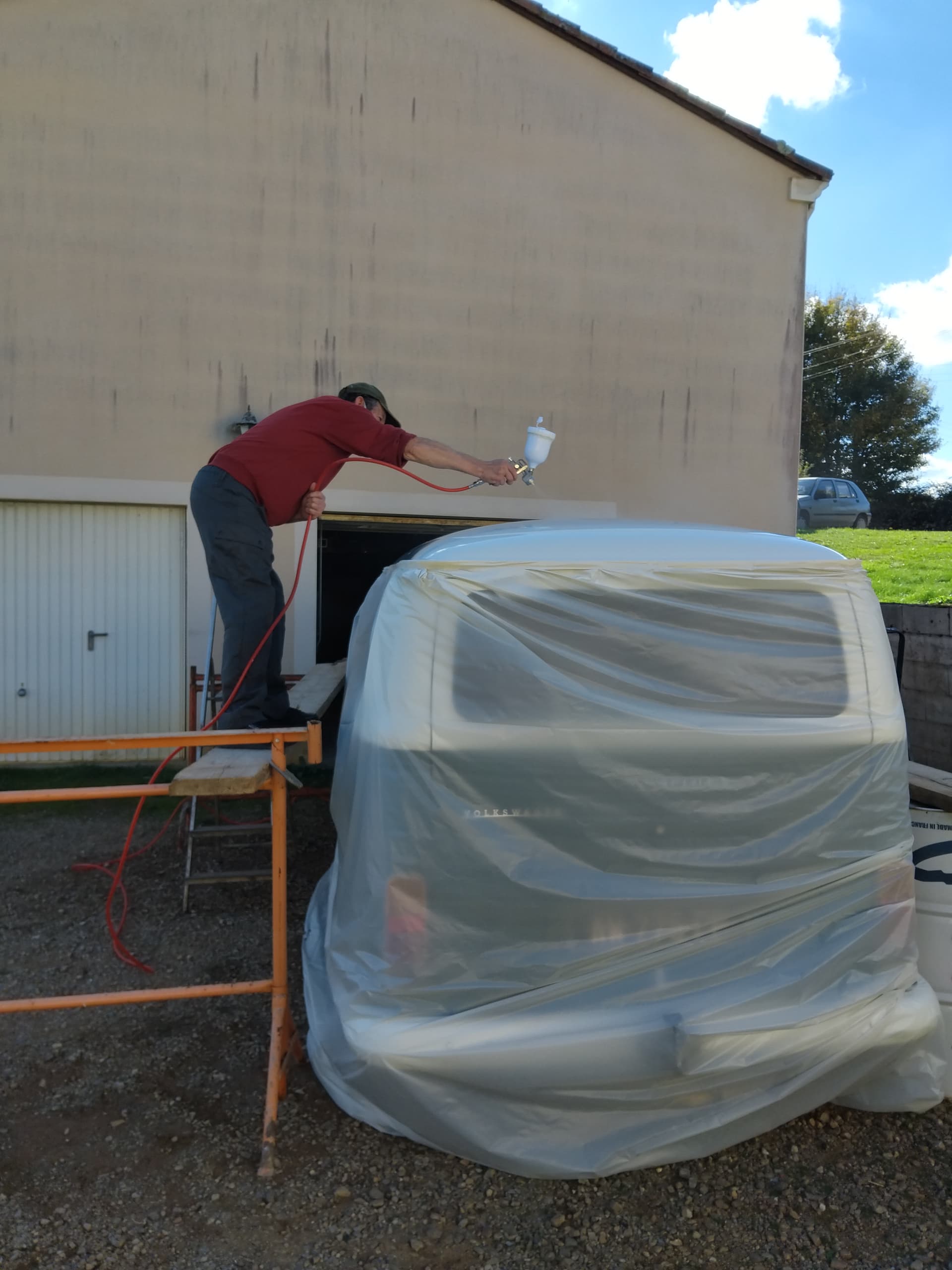

Petites avancées sur le combi
Nous en sommes a l apprêt, je vais poncer courant de semaine , peut etre une mise en peinture rapidement pour le pavillon…en fonction de la météo
Bravo :partying_face:

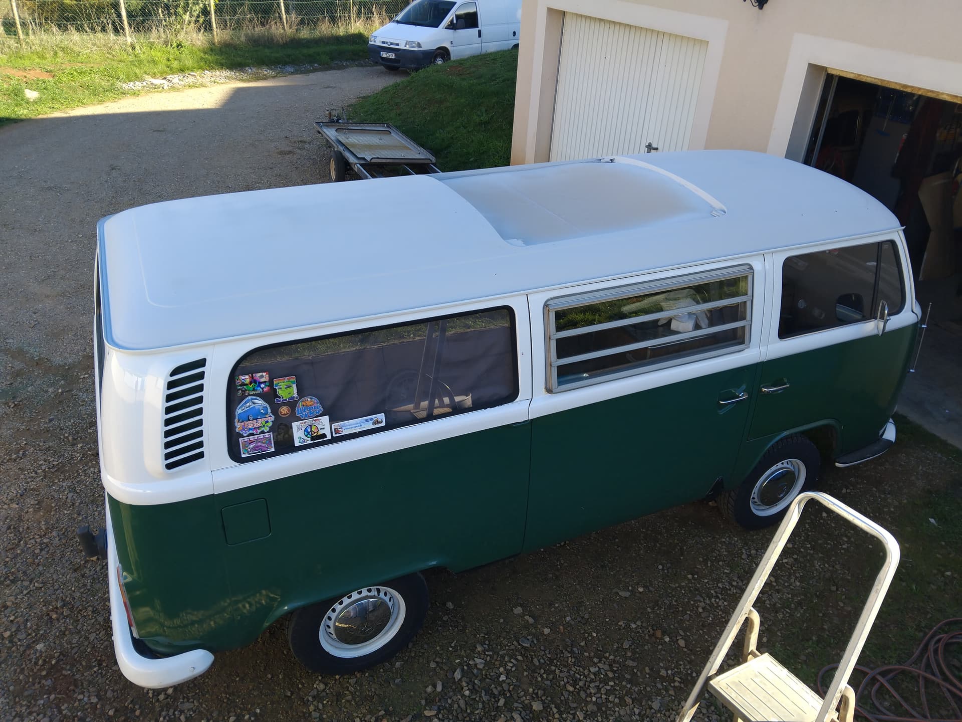

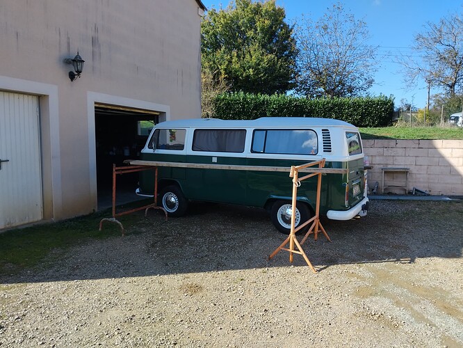

Le voila remonté et après qques réglages il sera prêt a affronter les kilomètres.
16 « J'aime »
Wow magnifique Yannick, vous avez bien bossé
il est vraiment top ce westy :wink: :heart_eyes:
Il reste pas mal de travaux carosserie, les deux coins arrières, l aile droite ainsi que la porte latérale sans compter la baie de parebrise , le bas de face avant etc…mais on fera ça au fur et a mesure des années…le but étant d en profiter sans l arrêter longtemps

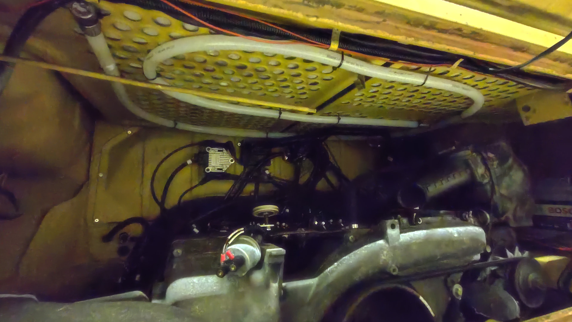

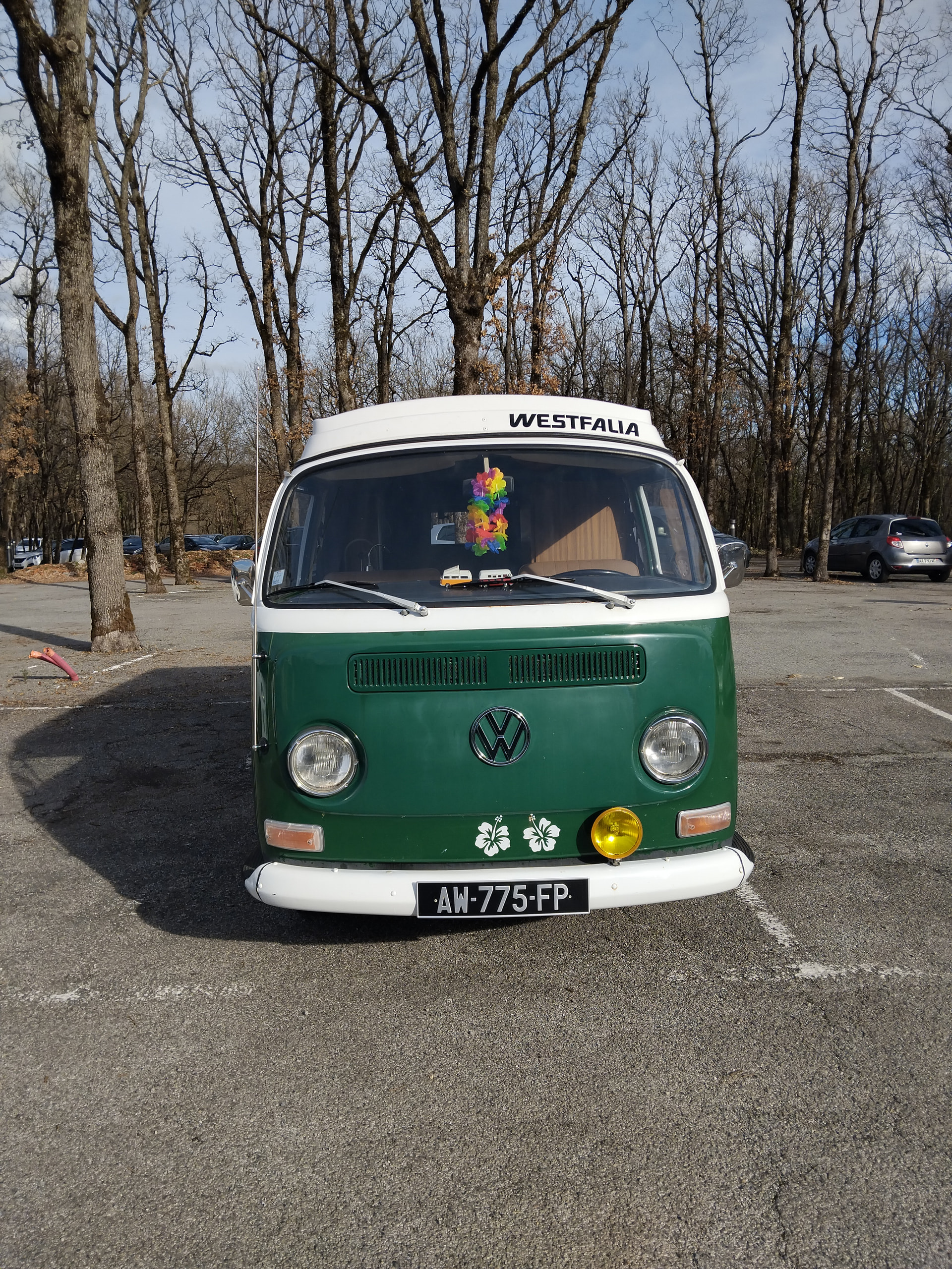

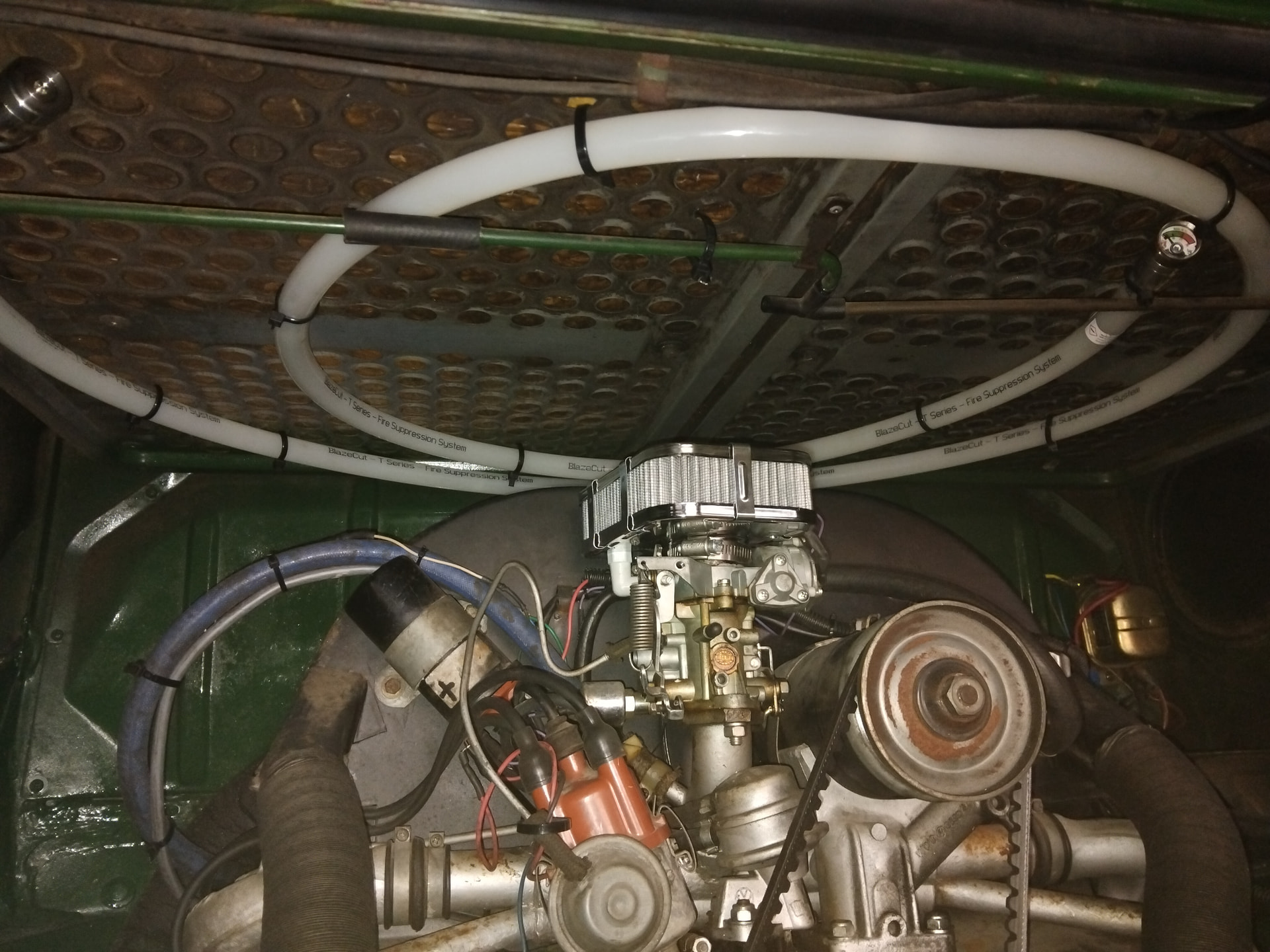

Pouvez vous me dire si le blazecut est bien monté ?
sur Berlin…
Ça m’a l’air pas trop mal :blush: t’aurais pu rapprocher un poil plus la fin du blazecut vers le carbu pour être au plus proche de l’essence et d’une possible flamme :blush: Et maintenant croise les doigts pour qu’il ne sert jamais :poop:
Je modifierai, ceux qui en ont placé un , y a t il un truc a faire pour le mettre en service ? J ai juste enlevé le caoutchouc de protection qui y avait en bout mais je ne vois meme pas a quoi il servait pour le coup
Penses surtout à vérifier les tubes d’essenc, craquelé, fissuré, vieux ou un doute, tu remplaces tout.
J’ai un doute sur l’efficacité d’un système comme celui là en cas de feu …
