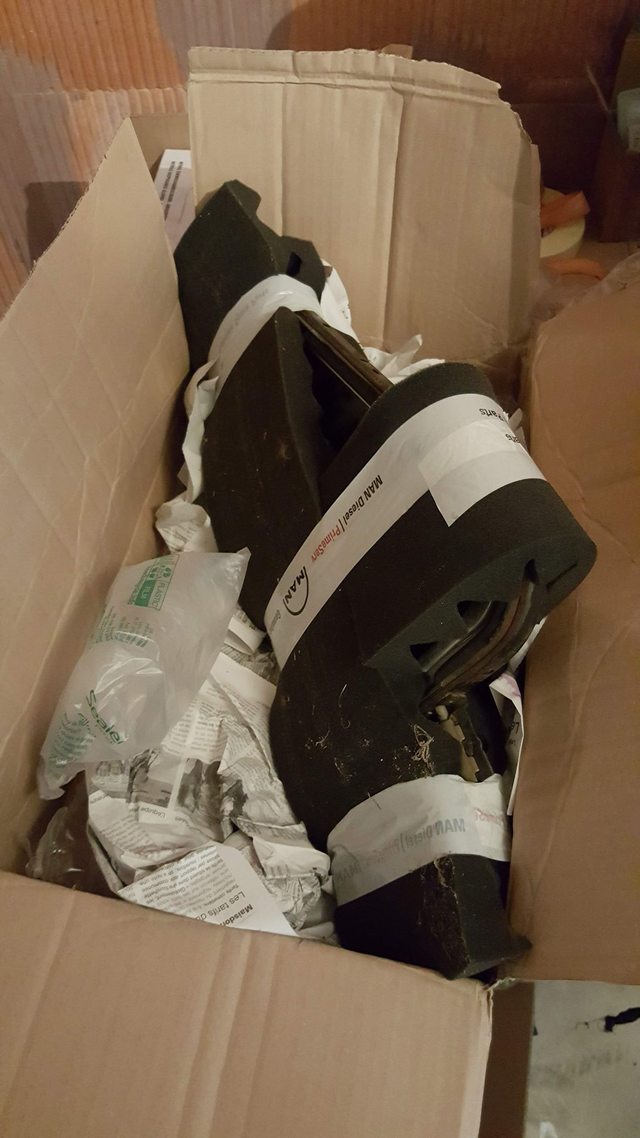

Puis les pieces arrivent:
Jalousie Westy
Adapteur boite volant moteur
Carter d’huile réduit
Déflecteurs
Kit réfection étrier
Divers pieces de tolerie,…
Platine pour passage en disque arriere
Etc

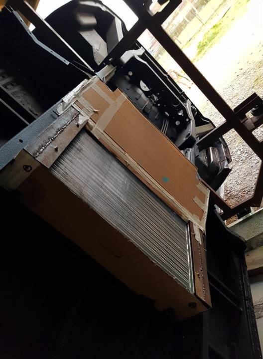

Le radiateur pour le refroidissement est arrivé reste a voir comment mettre sa en dessous occupation du week end
Plus qu’a aller chercher des tuyaux inox et des durites sillicones pour voir ou faire passer tout cela et apres boxer le dessous avec une plaque avec des moulures pour eviter les vibrations

et de quoi prevoir le refroidissement

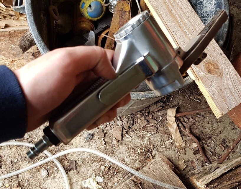

Un peu d avancement sur le meulage
Puis on coupe ou sais encore malade pour pouvoir traiter et ressouder
Puis gabarit pour la mise en position radiateur on avance on s occupe vu que la pluie repointe son nez pour 15j chez moi
Reste a faire les gabarit en tole commander les spals les premieres durites sillicones qui vont jusqu’au radiateur sont en cours…
